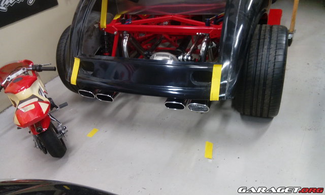

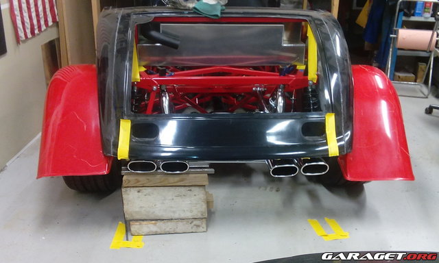

Det var lite jobb att få i hopp detta o sen polera  1 sida kvar att göra
https://www1.garaget.org/gallery/images/201/200023/200023-3473c6c37b51907e1ac6d723132eb3f1.jpg
Så blir det
Ska försöka få linje  med underkant skärmarna
https://www1.garaget.org/gallery/images/201/200023/200023-cefb6d4144b596c5b156d56a3c62153a.jpg
Senast redigerat av blitzzen (30 december 2015)

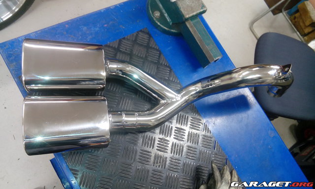

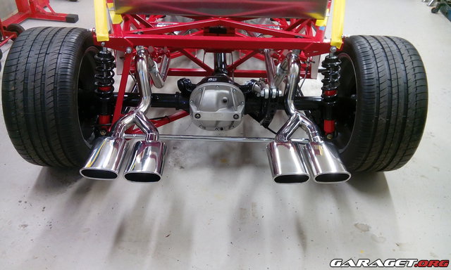

Så då är sista svetsen lagd på avgassystemet  (hoppas jag) då ska det plockas ned och monteras med avgas pasta så det blir tätt i skarvarna

Ska du klamma ihop avgaset sen då?

2 januari 2016
#306
Sen ska det vara klart nästa steg är bränsle rör o tank sen el system

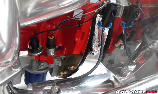

Bockat små fästen till lamba kabel
https://www1.garaget.org/gallery/images/201/200023/200023-9d553bf9626bd55935255912563cdf7e.jpg

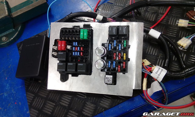

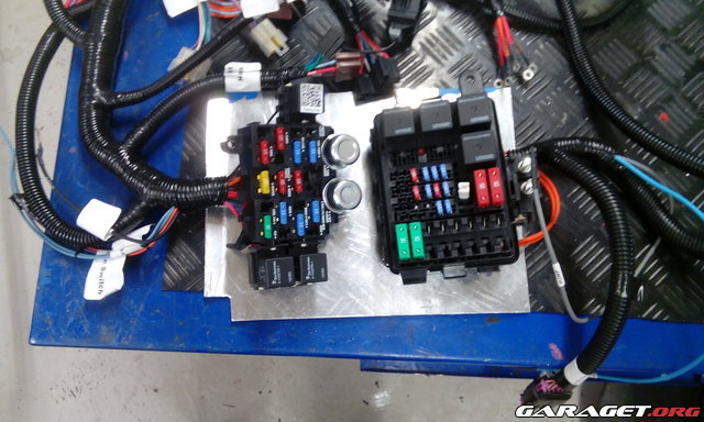

Börjat att klippa till 5mm aluminium bit  till säkrings boxarna det blir 2 st en till elen i bil och en till motorn ska passas in mellan pedalställ och värmepacketet
https://www1.garaget.org/gallery/images/201/200023/200023-1dd69eababe6b43f4ac4f83ae97bdac5.jpg
https://www1.garaget.org/gallery/images/201/200023/200023-6f2934af2119dd1d9e5070b21974f0fa.jpg

Sågat upp för el centralerna sågade fel på första alu biten det blev att klippa ny och den blev bra fundera att måla den svart eller polera den

Polerat vore väldigt snyggt smile

Oj! Det ser enkelt och frächt ut! Min central blev otroligt rörig! Har kanske lite mer i min men jag har relä på 4ställen till i bilen. Snyggt att samla i riktiga hållare!

Tack

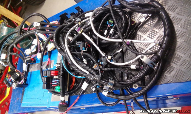

Du har väl original el härva från bilen som motorn kom ifrån då blir det väl mer utspritt eller är det ont om plats
Hoppas att det får plats

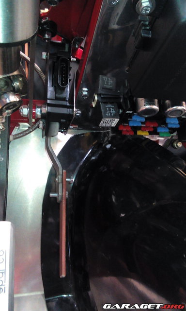

Den blir polrad men måste anpassa gas pedalen (elektrisk gas pedal) innan

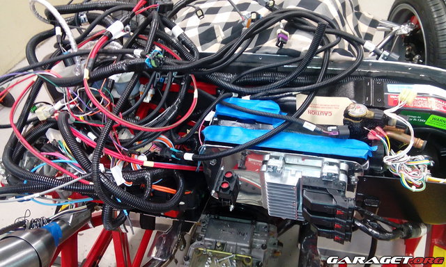

Prov mont
https://www1.garaget.org/gallery/images/201/200023/200023-f594d09bdffcad52d67ed857e70ed3c2.jpg

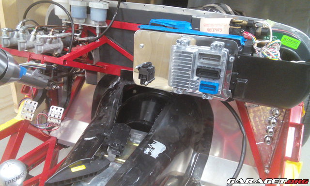

Tillverkning av fäste till ecu
https://www1.garaget.org/gallery/images/201/200023/200023-478d057763d0b73c8dd1964b8bd3e72a.jpg

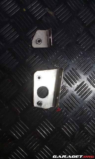

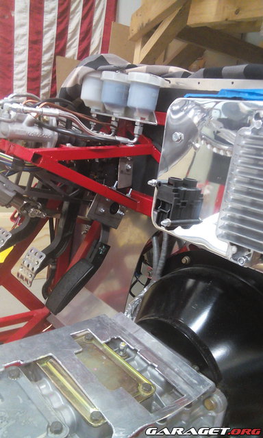

Tillverkning av fästen gaspedal
https://www1.garaget.org/gallery/images/201/200023/200023-eb60daadce6ab22c5fbd55ce09f58a41.jpg
Ska svetsa på muttrar och polera fästena innan montering
https://www1.garaget.org/gallery/images/201/200023/200023-e042800bd3b960628ef252c7f3e95ddc.jpg

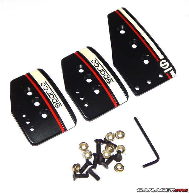

Beställt nya pedaler som passar resten av bilen
https://www1.garaget.org/gallery/images/201/200023/200023-d56e07a77c5b645cbf929f3fc28f102f.jpg

Smut utan gasvajer, underlättar mycket.

Den var mycket större än med vajer  det var mm passning som vanligt den fick plats

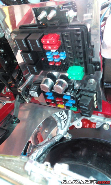

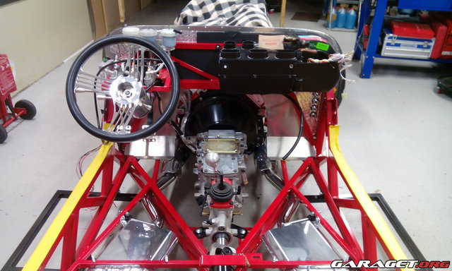

Äntligen en helg ledig så då blir det garaget polerat och monterat El centralerna
https://www1.garaget.org/gallery/images/201/200023/200023-376b18aabe7785796fd48c376bf9babb.jpg
https://www1.garaget.org/gallery/images/201/200023/200023-910983382c0ccbce56fbb8c4fe42252b.jpg
Mont gaspedal
https://www1.garaget.org/gallery/images/201/200023/200023-4b2a68d5d3b162775e1bf7b256489e5a.jpg

Du kanske har skrivit och jag missat, men vart har du fått tag i elcentralerna? Har kollat på många färdiga men de lever inte upp till mina krav till mitt Mustang bygge och blev lite avskräckt efter att ha stoppat i ett Painless i 56an, jätte enkelt och smidigt på alla sätt, men för lite relän.. Så har fått komplettera med fler men det blir inte lika snyggt.. Suck
604 Inlägg
14 mars 2016
#319
Den stora centralen är gm  original  den lilla är i från ron francis wiring
När jag byggde el systemet på cobran så köpte jag i från  M&M Autowiring den tycker jag var bra det finns några och välja på
http://www.mmauto.se/elsystem/kabelsyst … rsalsystem
http://www.mmauto.se/shop/product/sport … rsalsystem
