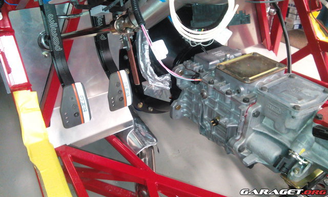

Så blir det med nya pedaler
https://www1.garaget.org/gallery/images/201/200023/200023-3588fcad2ef4da7e2c2e19ca12d1692e.jpg

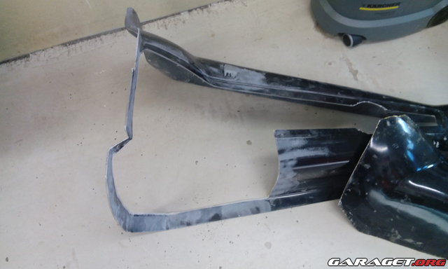

Såga i kardan tunnel för att få mera plats
https://www1.garaget.org/gallery/images/201/200023/200023-be5517e6838cbdd6072f5a2af903df7b.jpg

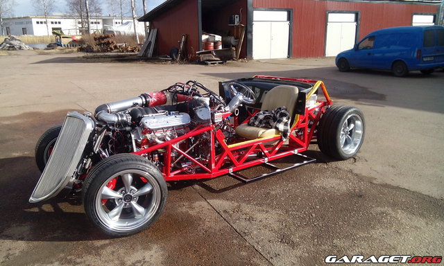

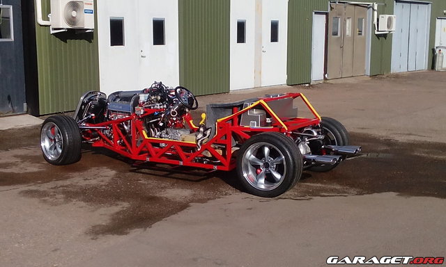

Rulla ut i vår solen,polerat bort märken på torpedvägen
https://www1.garaget.org/gallery/images/201/200023/200023-0c070ae3cb943eab2e100b6520c02e2e.jpg
https://www1.garaget.org/gallery/images/201/200023/200023-79033ead997ad11db80c5afd52ff865e.jpg

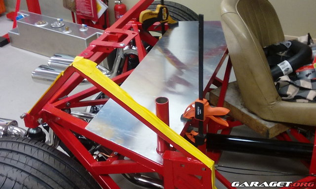

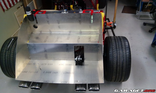

Klipt till alu bit under tank
https://www1.garaget.org/gallery/images/201/200023/200023-ccebb1e2a71415dec52b9765f0a7f9cf.jpg
Passat in den så det passar dom andra plåtarna
https://www1.garaget.org/gallery/images/201/200023/200023-0597df752d236ef72f2d4a8ad355a1b3.jpg

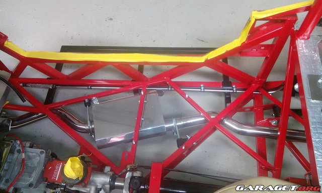

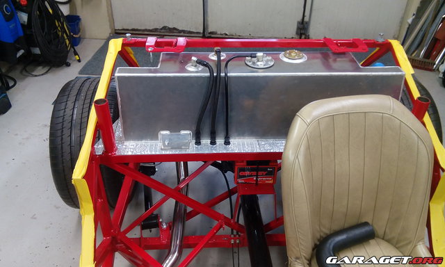

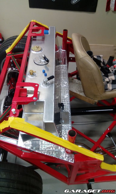

Bultat fast tanken  och ljud isolera under tank
https://www1.garaget.org/gallery/images/201/200023/200023-a58dcc7ed6cd76e1dede24d55e042c10.jpg

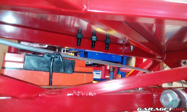

Börjat med avluftning till tanken
https://www1.garaget.org/gallery/images/201/200023/200023-560926f09e3a7b6c062521d8f7de209b.jpg

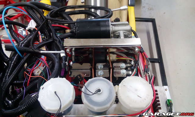

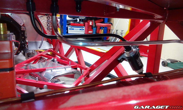

Börjat med bensin rören och filtret
https://www1.garaget.org/gallery/images/201/200023/200023-bc0d212a8fa084c4f4eb8c031daf950b.jpg
https://www1.garaget.org/gallery/images/201/200023/200023-b876ff597cd8947f133754f6638d4d51.jpg

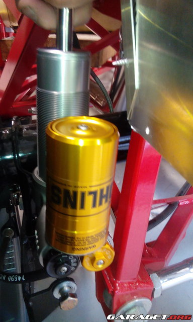

Var till öhlins och hämta bakre stötdämpare för test och det blev för trångt till bagage golv bara att byta modell (bilen är upp lyft på domkraft)
https://www1.garaget.org/gallery/images/201/200023/200023-f5c8bf3f85b9d2ce76d82a0ec9a6b9a1.jpg

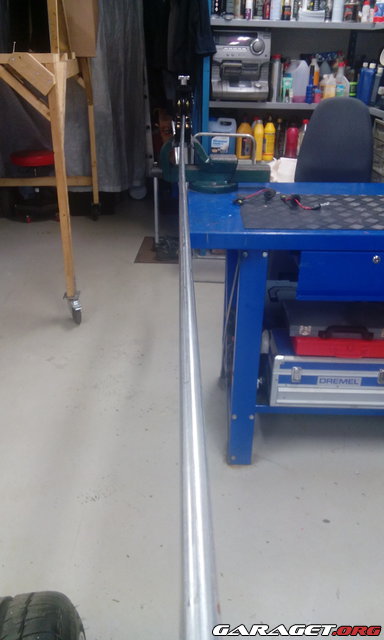

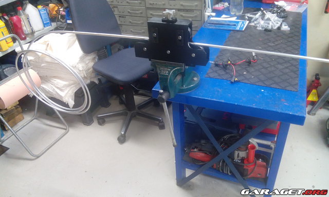

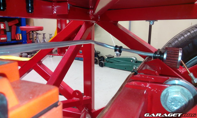

Hittade ett bra verktyg
https://www1.garaget.org/gallery/images/201/200023/200023-6a91ce3cdc2cbcf48390e50311c996ae.jpg
Dom blev raka
https://www1.garaget.org/gallery/images/201/200023/200023-178b91ee7944ac5e1802d11d2099792e.jpg

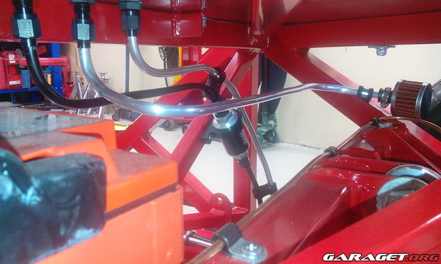

Dragit tryck ledning och retur
https://www1.garaget.org/gallery/images/201/200023/200023-8a00aa75b590c0e4e00f269d2f773d31.jpg

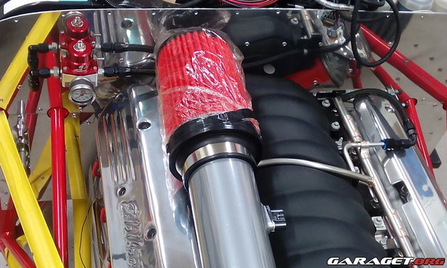

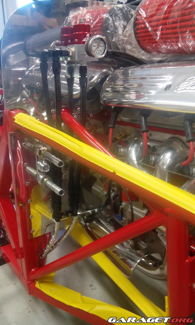

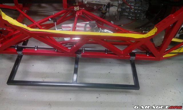

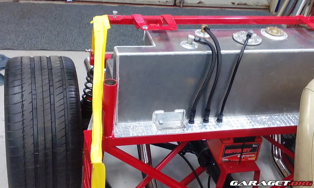

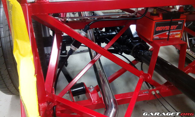

Då är bränsle systemet klart. en sak till att pricka av
https://www1.garaget.org/gallery/images/201/200023/200023-9261e8fca56306dafce0317af2499aa9.jpg
https://www1.garaget.org/gallery/images/201/200023/200023-20a8d00b54d3f2e2e813800acebf94ae.jpg
https://www1.garaget.org/gallery/images/201/200023/200023-3af0cb26f14c3457a7fc130807ee9d61.jpg

Blir så snyggt !
Men vad är allt gult ? Tejp ?
