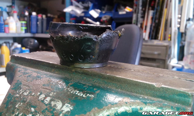

Vilken bra kvalitet factory five har på sina spindel leds tätningar kom ej utan för garaget inan dom gick sönder
https://www1.garaget.org/gallery/images/201/200023/200023-8c4b4f35dc05ec08e7d0d59160af9631.jpg

Skämtar du aldrig sett så dålig tätning !!!
604 Inlägg
21 augusti 2016
#390
Den har varit monterad på bilen   har ej rört dom sen såg jag att det hängde gummi bitar från den så det vara bara att beställa nya och byta

Katastrof dåligt !!!

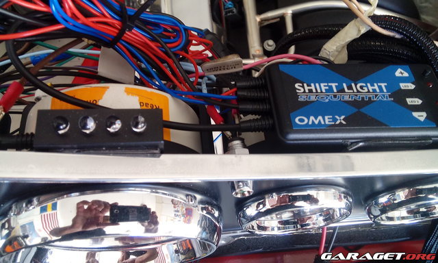

Har provat dom mesta el funktionerna och programmerat shift light att funka
https://www1.garaget.org/gallery/images/201/200023/200023-ef609b1cc2ab84965f1b496a13b2c247.jpg

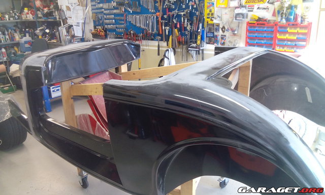

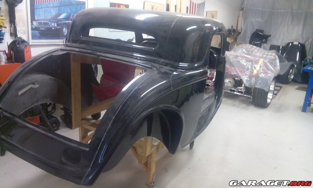

Börjat att slipa kaross
https://www1.garaget.org/gallery/images/201/200023/200023-da78a46cf19c64924a280524b1381d42.jpg

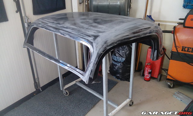

Fick bygga en vagn till taket  och slipa den med

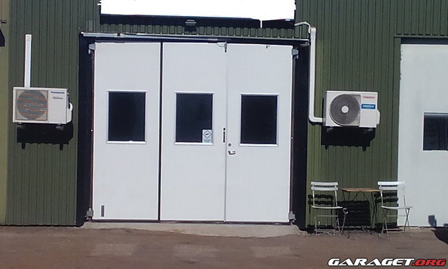

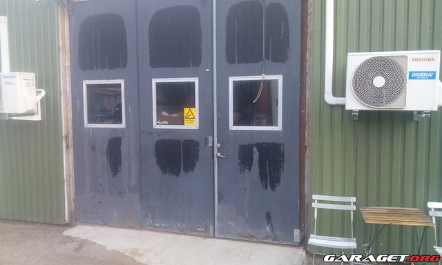

Har bytt garage portar dom gamla var helt upp rostade
https://www1.garaget.org/gallery/images/201/200023/200023-b18420ff9d9e525e6c136806529d3b2b.jpg
Det blev lite snyggare med dom nya
https://www1.garaget.org/gallery/images/201/200023/200023-628f9c336e2d9010d93919e1ccffd062.jpg

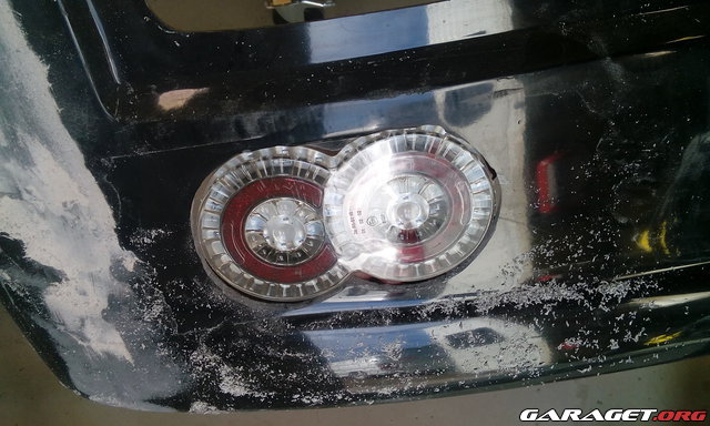

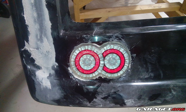

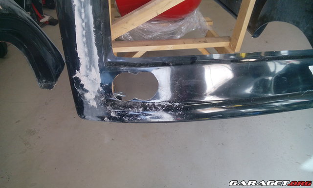

Har börjat att såga för dom nya bak ljusen
https://www1.garaget.org/gallery/images/201/200023/200023-ab7c9eb9c8ebc0daf955e479eb40c1af.jpg
Så kommer det att bli någon som vet vilken vinkel upp o ner man får ha bakljusen hade tänkt att ha dom i vinkel med karossen

Tror inte det finns vinkel krav sitter dom karossens lutning ser det ju korekt och bra ut så skulle ha kört på det smile
Önskar dig lycka till med dispensen smile
604 Inlägg
22 september 2016
#397
Tack
ska koppla in dom och se hur det lyser i fall det syns bra
hade tänk ha dom i med kaross linjen
10 171 Inlägg
23 september 2016
#398
blitzzen skrev:
Tack
Låter bra det smile Ja det kommer bli snyggt det smile

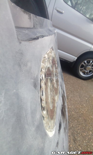

Tack
Så blir det en sida klar det blir några mm utstick från kaross
https://www1.garaget.org/gallery/images/201/200023/200023-3b42cf294ae302b8267986bad1c9262e.jpg
https://www1.garaget.org/gallery/images/201/200023/200023-7c8c855f87b6681ff1bf7101aaf9065b.jpg
10 171 Inlägg
25 september 2016
#400
Snyggt blir det rätt ovanliga baklysen men passar riktigt bra på rodden smile
