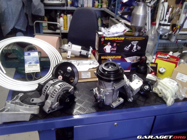

15 september 2014
Det kom lite nya delar start,gen ac pump+fästen och 2 st race catar saknar fästet som ska sitta i stället för servo pumpen  den blir över

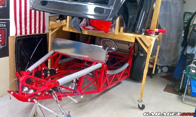

Hade lite tid över mellan 2 kunder så poler maskin kom fram
https://www1.garaget.org/gallery/images/201/200023/200023-b5150b890064c158ca4f3c10f5266fac.jpg

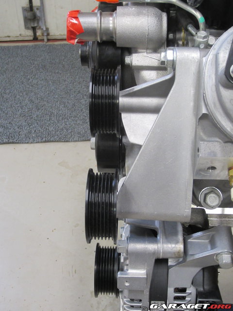

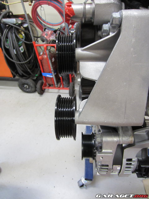

2 oktober 2014

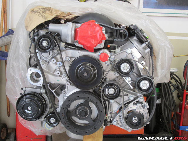

Det tog tid att hitta rätt i Gm ls serpentine  delar och få det att passa .
Har beställt den 3 serpentin remmen hoppas den är rätt längd  fick fräsa av 40mm på fästet innan det stämde.

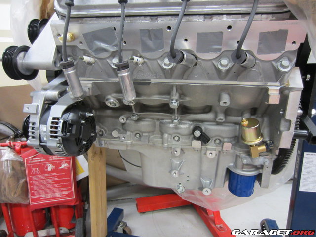

3 oktober 2014

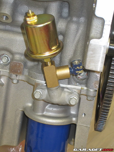

Fick såga,borra,gänga för att få dit en olje trycks givare och en givare för lampa
för instrument brädan

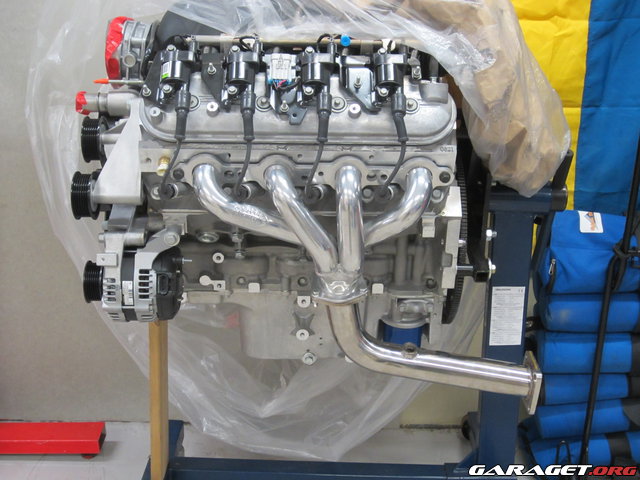

15 oktober 2014

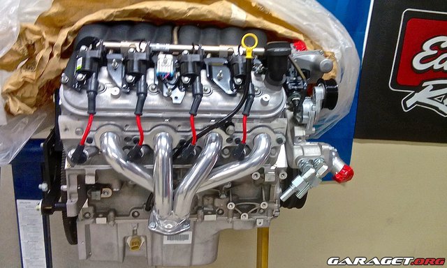

så då kom mina headers nu väntar jag på kåpan och kopplingen så att det går att lyfta i motorn

15 oktober 2014
Snyggare än snyggt smile Vad tänker du täcka tändspolarna med?

604 Inlägg
15 oktober 2014
Det är beställt edelbrock polerade kåpor kommer samtidig med kopplingen i containern

1 423 Inlägg
15 oktober 2014
Ante mig att det inte dög med orginal, hur snyggt som helst.

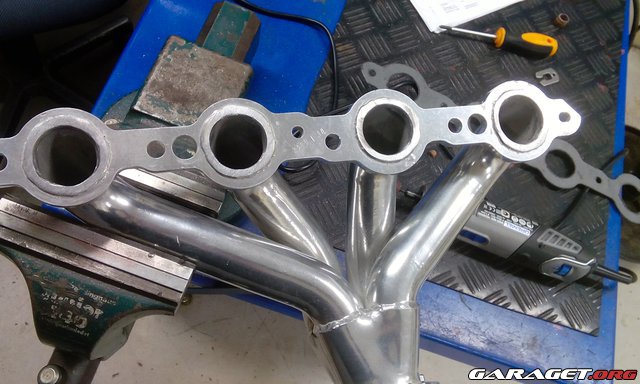

Har slipat ur för att matcha headers och plan slipat för att passa på toppen
https://www1.garaget.org/gallery/images/201/200023/200023-3ff3f06330d71e6deabe20ba725b6aa9.jpg
Monterade  fick bytta tänd kablar till vinklade
https://www1.garaget.org/gallery/images/201/200023/200023-be09513c2aabe0a1642dc7dab7c32d9a.jpg

Tråkigt att att behöva vänta på delar sad
Men motorn ser riktigt nice ut. smile

Mmm... Snyggt! Gillar dina anslutningar på vattenpumpen. Hur såg det ut när du fick moroten?
Jag har ju bara ipressade rostfria rör som orginal. Svårt att göra nåt vettigt av det annat än slangklämma.

Anslutningarna är lika som på din, dom är i pressade  ta en rörtång och skruva ut dom sen gängar man hålen och monterar anslutningar som man vill ha

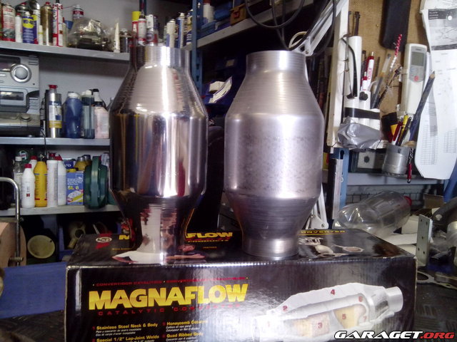

604 Inlägg
21 november 2014
#80
Katalysatorn har  art nr mag-59955 är 2 1/4 tum
