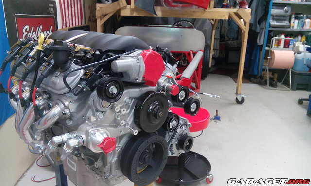

Oj det var snabba puckar, jag ska nog gå upp i dimension till 3"
Tack.
V. I. R. U. S. (Very Immature Racers of the United States)
For Those Infected With RACING Disease, Our Motto: "YOUNG ONCE, IMMATURE FOREVER"
Första medlemmen utanför US.
604 Inlägg
21 november 2014
#82
Dom är till max 6.2lit motor  3 tum har

Det finns många remskivor till servopumpen på ebay till bra pris ex
http://www.ebay.com/itm/97-04-Corvette- … 0827437448
855 Inlägg
21 november 2014
#85
Jepp. Fast sån har jag redan. Skulle behöva en med hål i för åtkomst av bultarna bakom. Men det går ändå. Nåt helt otroligt trångt bara när motorn är ute.... Ännu lite värre när det sitter i. Jegs säljer rätt remskivor.

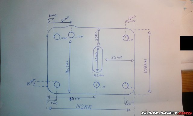

Skulle behöva en jättetjänst av dig. Jag byter ju nu till LS motor så jag skulle behöva kopiera dina fästplattor som sitter på motorkuddarna. Tror du att det skulle vara möjligt? Kan du ta måtten eller bara lägga ett papper under och rita av så skulle jag vara evigt tacksam.

Jag åker ner i morgon och ritar av dom plåtarna

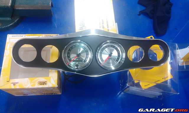

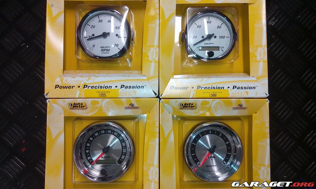

Beställde  nya mätare men 4st var rest noterade som vanligt
Det är lite skillnad på nya o dom som följde med

Stort, stort tack, sparar mig multum $$$
BTW skitsnygga mätare, lite högre klass än de som följer med.

Här  kommer en bild med mått
Men meddela mig din adress så skickar jag en kartong mall av plåten i fall du vill ha det.

Stort Tack. Tror att det är säkrast att du skickar kartongbiten, det underlättar betydligt.
Lägger ett PM med adressen.

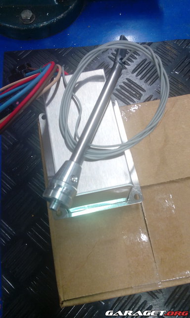

En ny blinkers spak med hel o halv ljus knapp och relä

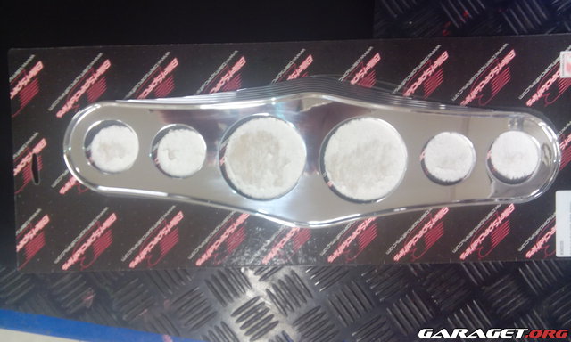

Nya instrument panelen
https://www1.garaget.org/gallery/images/201/200023/200023-4dbd1f09c9c92ae99730c13ab2cc9e48.jpg
Var tvungen att se hur det blev med mätarna jag tycker att det blev bättre med svart  så att det inte blev blankt med blanka mätare

#94
Helt rätt, blev super nice. Och hel och halv i spaken är otroligt mycket smidigare än på orginal på brädan.

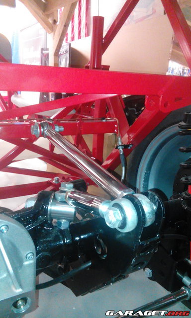

Det blev ett nytt stag till 3 linjen som är 40mm längre
https://www1.garaget.org/gallery/images/201/200023/200023-a1777d98ee9e3850ec3a1ad456b2d753.jpg
https://www1.garaget.org/gallery/images/201/200023/200023-2d49e3a889a4680f2007ddf1303407e5.jpg
inga delar har dykt upp än det är bara att vänta
Senast redigerat av blitzzen (15 december 2014)
1 423 Inlägg
15 december 2014
#97
Ser fint ut, vilken längd har du på staget nu? Jag har ju "tappat" mitt stag så jag måste göra ett nytt.
Tråkigt att vänta på grejer, vad är det du saknar för att komma vidare?

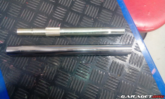

Längd på det som följde med är 305mm det nya är 345mm långt
det jag saknar är kromet dom övre  länkarmarna som jag skickade på reklamation
kopplingskåpa ,svänghjulet kopplingen och boyd tanken
Måtten är noterade tackar.
