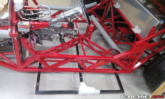

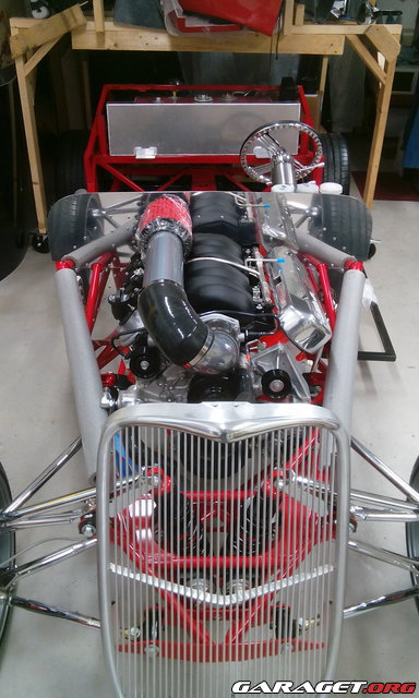

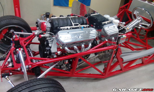

Till det roliga motor och låda  i ramen och det tråkiga jag får skaffa annan generator ,generator fästen och ac fästen o ac pump ändra anslutningar till värmepaketet annars var allt bra

Tråkigt med generatorn och AC-pumpen som inte fick plats. Jag trodde du provat så allt fick plats, finns ju bild på motor i ramen innan lack? Du skulle väl ha dessa pryttlar placerade lågt nere vid blocket? Ta gärna någon bild så man ser varför det inte passar.

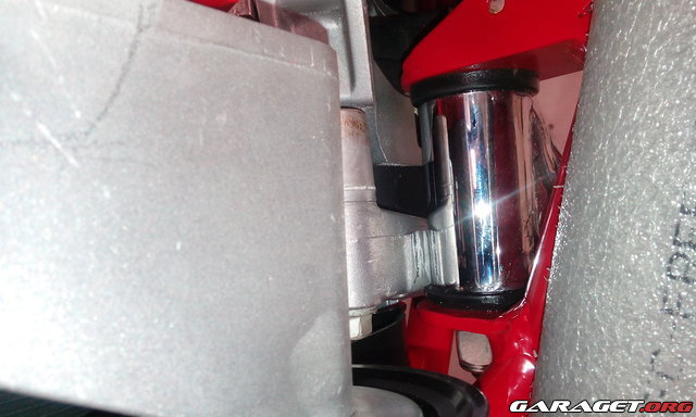

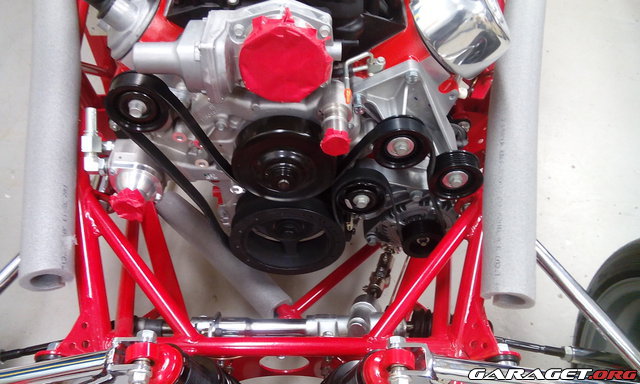

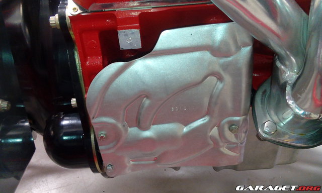

Startmotorn passade men värme plåten fick bockas
https://www1.garaget.org/gallery/images/201/200023/200023-2f8530b9700117653486430076a817f1.jpg
Fick flytta motorn 12mm bakåt och såga av ett fäste så passade generatorn ska slipa av ett par mm till (det syns ej det är 2mm mellanrum nu)
https://www1.garaget.org/gallery/images/201/200023/200023-9e59af3ae083c8240713fabf78f7236f.jpg
Ska såga bort det yttre hjulet på fästet och byta rem (dubbla hjul så ligger remmen 2mm från ramen)
https://www1.garaget.org/gallery/images/201/200023/200023-b79592eb4858df6005786d05408dd0fe.jpg
Ac pumpen gick ej att få ditt så det får bli en sanden 508 compressor

Nån AC pump fick inte plats. Ska karva lite i ramskenan vid generatorn så där blir mer än 1mm som det är nu. Servopumpens drev ligger 5 mm från en förstärkning som ska karvas åxå. Har flyttat spännhjulet till slacksidan så det funkar när jag startar.
Nu vet jag så klart att våra ramar inte är ett dugg lika, men ändå.
https://www1.garaget.org/gallery/images/119/118730/118730-e5a49cf71f57300c303254b6f0487e52.jpg

Ser tight ut på bilderna. Hur gjorde du för att flytta motorn 12 mm bakåt? Jag tänkte ha min generator på samma ställe som du.

Var tar det i med AC pumpen? Såg på nån bild att du hade bara ett spännhjul till den lilla remmen.
Tänkte att, om generatorn får plats på andra sidan, bör väl kompressorn få plats åxå? Fast svårt att se på bilden förståss...

ac kompressorn det som tar i är remskivan som tar i ram röret har beställt en sanden kompressor  original så är det 7 kolv kompressor men jag gick ner till 5 kolvs kompressor som är mindre till den lilla kupén så ska den räcka och får göra egna fästen till den.

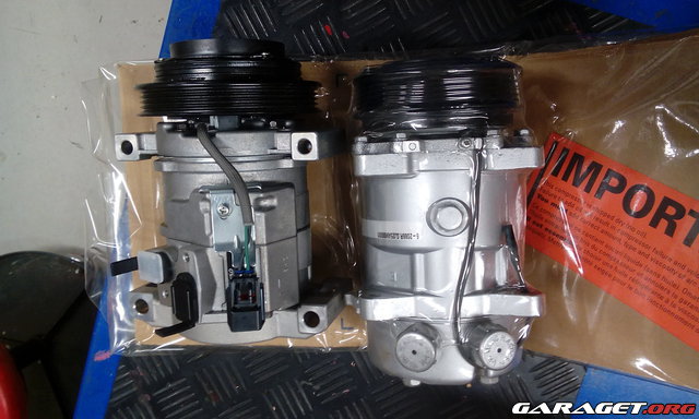

Kompressor nr 2 den passade ännu sämre bara och hitta på nytt

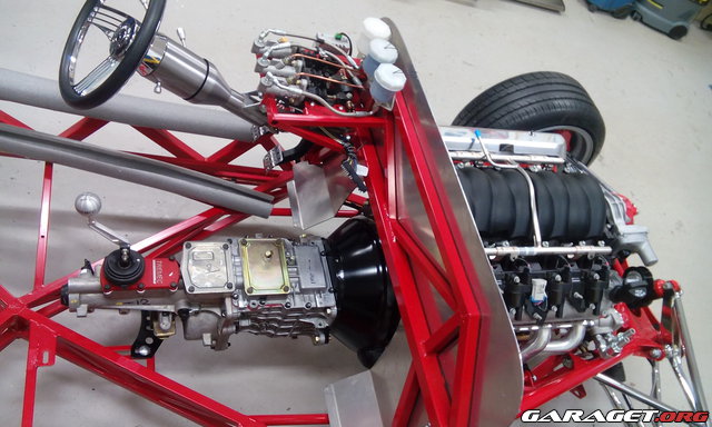

Montering av förstärkningar till fotstegen
https://www1.garaget.org/gallery/images/201/200023/200023-8843c34d2d436b20737805c9dda776a4.jpg

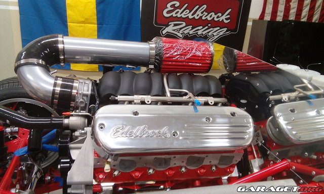

Bygga om luftfiltret  ville ha det i mitten på motorn då blev det för högt så det fick förskjutas åt ena sidan
https://www1.garaget.org/gallery/images/201/200023/200023-a11b1a73ec21f664134c5f9fe65d7827.jpg
https://www1.garaget.org/gallery/images/201/200023/200023-85872caab70093fc3e6f39a4caca8202.jpg
