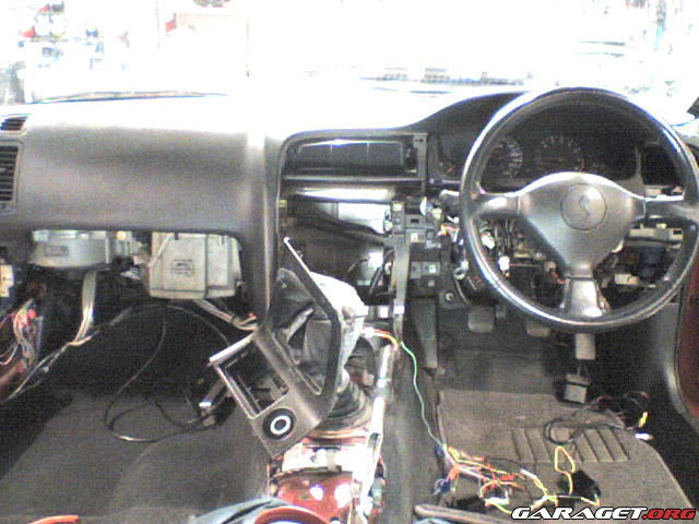

Nästa vecka är det ju SM i billjud så jag håller på att förbereda inför det. Har rivit mesta av inredningen och plockat bort gammalt skit som lysrör och ljudboxar och annat som är överflödigt. (bild 1)

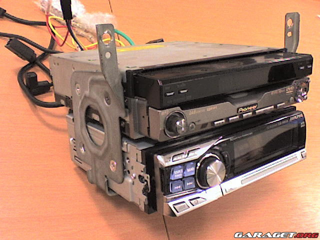

Sen har jag tänkt mig köra både DVD och CD. DVD kan vara trevligt att visa driftingfilmer för show. Samtidigt som det skall kunna gå och tävla i välljud med en riktigt bra CD, i det här fallet Alpine CDA9855R som körs i 3-vägs läge. Dvs allt går att ställa in för 3-väg direkt i spelaren (istället för front/rear/sub så blir det high/mid/sub). (bild 2)
Kanske någon som tänker då att hur fasen går det med 3-väg om jag även skall ha en sub (dvs 4-vägs). Det jag gör då är att jag kör basen (som har 2 utgångar left/right och varje går) till subwoofer och frambasarna (justerar frekvens på själva steget till respektive) och sen mid till 4" och sen high till diskant.
Allt i lågnivå givetvis så det krävs 1 monoblock till subwoofer, 2-kanalare till midbasarna, 4-kanalare till 4" och diskanter. smile

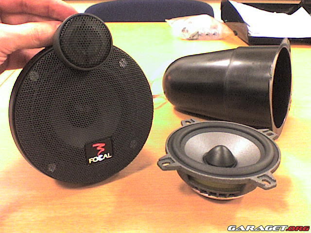

Framsystemets 4" och diskant och röret som de skall sitta i.
http://www.garaget.org/gallery/archive/262/193293_8z3c5z.jpg
Focal 3-vägs, varav man här ser 4" och diskant och röret som är själva högtalarlådan.

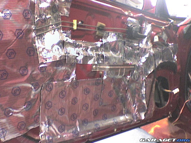

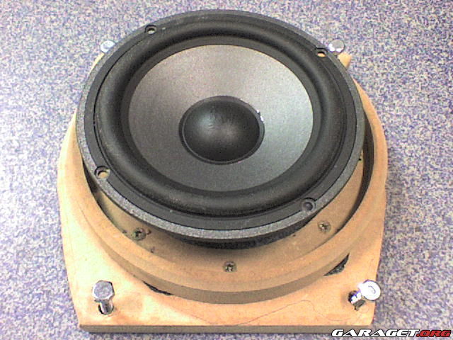

Dörrsidorna bortskruvade för att byta 6.5" i dörrarna. Plockade bort Punchen som gjort sitt i 3 år nu på ett bra sätt.
Tack Müsli för jobbet med dämp-mattan, 3 lager i dörren (utsidan plåt, insida plåt och ett lager i själva dörrsidan)! smile
Bort med gamla originala plastadaptorn (som inte är helt optimal för 6.5") och in med en MDF-ring och sen en extra MDF-platta mot plåten. Sitter med rejäla skruvar.

Dämpning i dörrarna.

6.5" Focal i MDF-ring i MDF-platta. Sen rejäla skruvar i plåten.

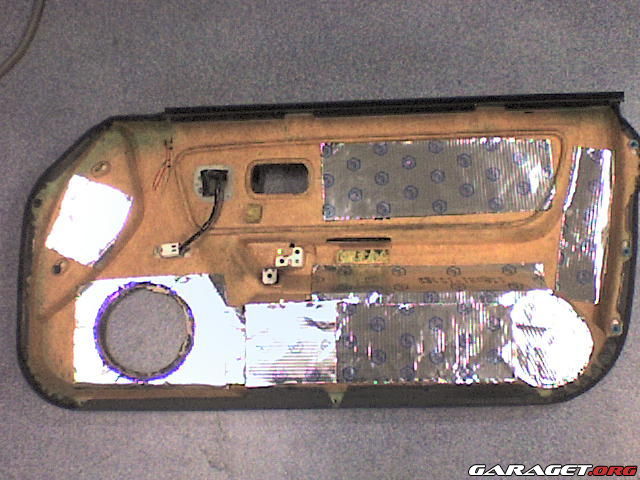

Även dörrsidan (kartongbiten) är dämpad. Den har inte fysisk kontakt med själva högtalaren. Men det kan ju inte skada att den inte vibrerar ändå. smile
http://www.garaget.org/gallery/archive/262/193791_a4ihn4.jpg
Även dörrsidan fick lite dämpning.

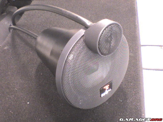

Då är det dags att framsystemet skall på plats, imorgon är det bara att koppla in slutstegen och börja spela (skall testa dB också och se om jag behöver mer batteri). smile
http://www.garaget.org/gallery/archive/262/195025_fyma7m.jpg

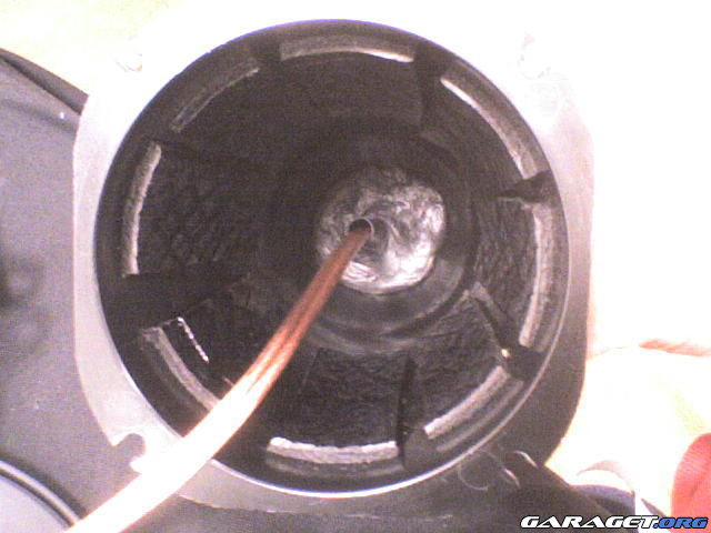

Röret för 4" (mid). Dämpad rejält på insidan, helt stum. Rörgenomdradning i bak-kanten av röret/konen och dämpat/isolerat där.
http://www.garaget.org/gallery/archive/262/195027_tflar6.jpg

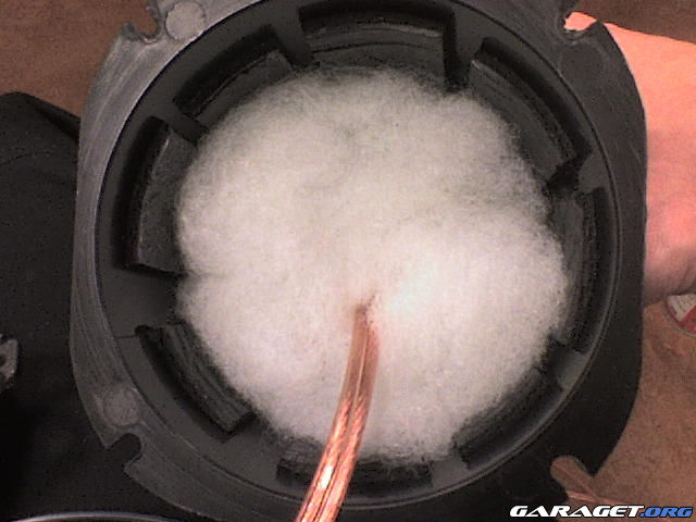

Dämpad med ull.
http://www.garaget.org/gallery/archive/262/195029_v6epuj.jpg
Högtalaren ditsatt och gallret. Även diskanten fick samma princip av kabeldragning (med kabeln inuti slang) och fastsatt på gallret.

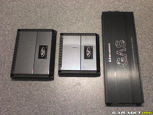

På väg in i bilen, 7 kanaler. 4-kanals för diskant och mid. 2-kanals för bas i dörrarna. 1-kanals för subwoofern i bagaget.
