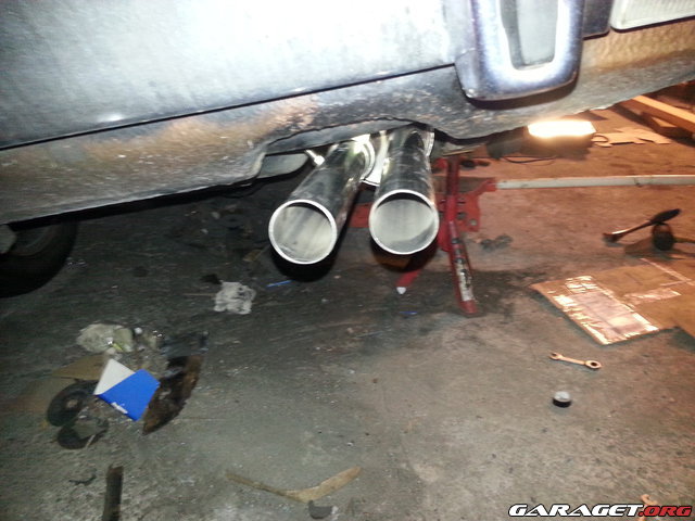

Vært litt stille et par dager - har gått litt i tenkeboksen
tror jeg kommer til og hoppe over hele dobble 2" eksosen og sette på rusfritt i stedet

Snyggt avgas smile

Ja , jeg går nok for den - rustfritt og lækkert - bare og skru på så jeg kan tilegne tiden til andre ting på bilen cool

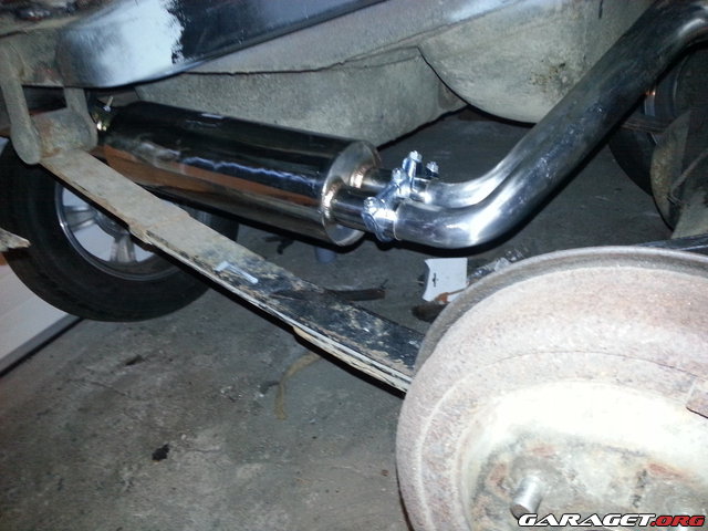

Da er eksosanlegget i hus tongue
Rustfritt og t.o.m blankpolert big_smile

stiligt smile

Takk takk - ja blir nok bedre en å bygge -ser litt mere ordentlig ut cool

Bra jobb du gör!
Var hittade du rostfria avgassystemet?
954 Inlägg
13 november 2014
Takk takk smile  Raka rør i Gøteborg cool

Har dom gjort det efter ett originalsystem som mall eller?
Eller efter dina mått?
954 Inlägg
14 november 2014
#74
Dem har nok laget etter 26m men tror dem har brukt grøvre rør - orginalen som satt på min var 1 x 1  1/4 eller noe - hadde ikke fått inn en banan med løpefart smile

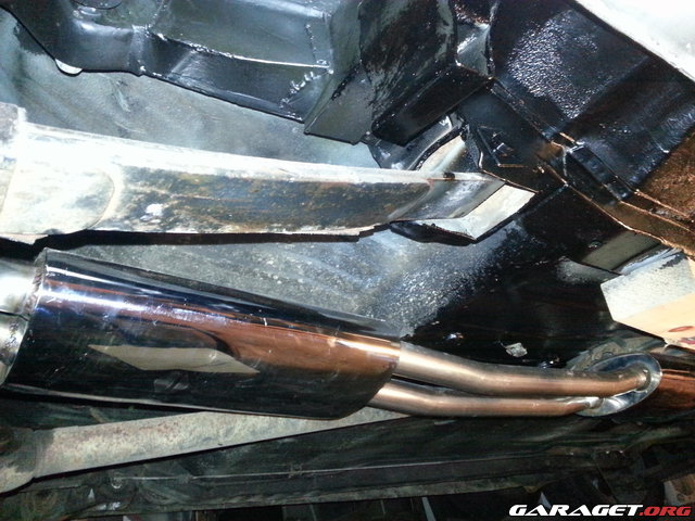

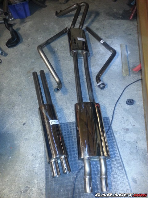

ulykkelig uviten har jeg drevet 3 dager i garagen for og montere eksosanlegget - og for ett helvetes forbanna håndtverk - dårligste tilpassning jeg har sett i hele mitt liv - mot manifoil passet ikke tettering eller klemringen - måtte slipe opp for og få det på røret - maaaaange timer sad   så fikk jeg hengt opp anlegget og satt på ene feste i mitten - skulle sette på bakerste potta og vinkelen på den stikker skrått ned vertfall 40 cm for langt ned og skjeft   FA%¤"#¤¤
https://www1.garaget.org/gallery/images/205/204376/204376-c88c72d6f692c0384b7ec927b9412260.jpg
sett bakfra  GRRRRRRRRRRRR
Så nå må alt ned og bøyes og lages til
og jeg som trodde rustsveising var et helvete ........
Han som har laget detta må ha vært drita full eller dopet sad

Drygt bara till och göra om och göra rätt.

joa roll men må jo nesten bygge om alt - bøye og varme dessuten må jeg vurdere og lage frontrøra med headersene alikevel siden flensene er helt på trynet
Skal få litt hjelp og motivasjon fra en kamerat så får vi se cool

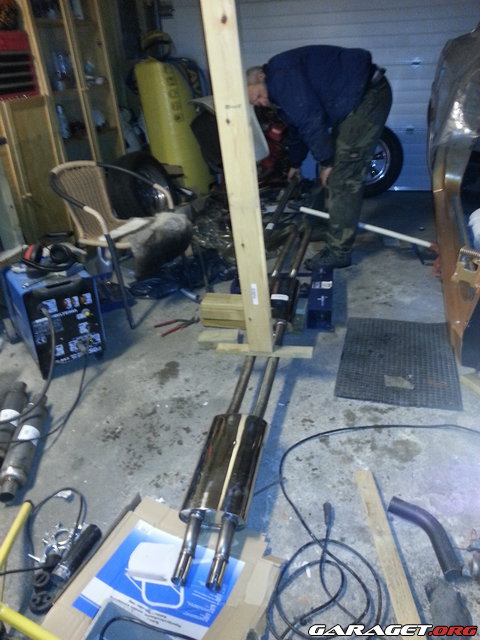

Så endelig har jeg fått bøyd og bendt eksosen så da er alt på plass utenom frontrørene
fikk en kamerat til og hjelpe meg og med støtte opp i taket og lange rør og rå makt fikk vi tilpasset litt og litt
Vi prøvde og bruke en rørbøyer / jekk sak men siden det var dobble rør fikk vi ikke brukt den roll

Lite skulle jeg vite at den tyngste jobben foreløpig var eksosanlegget - mad men men nå er det bare og få til fremrørene og da skal bilen ned på alle 4 og heises høøøøøøyt foran så jeg kommer godt til
