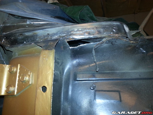

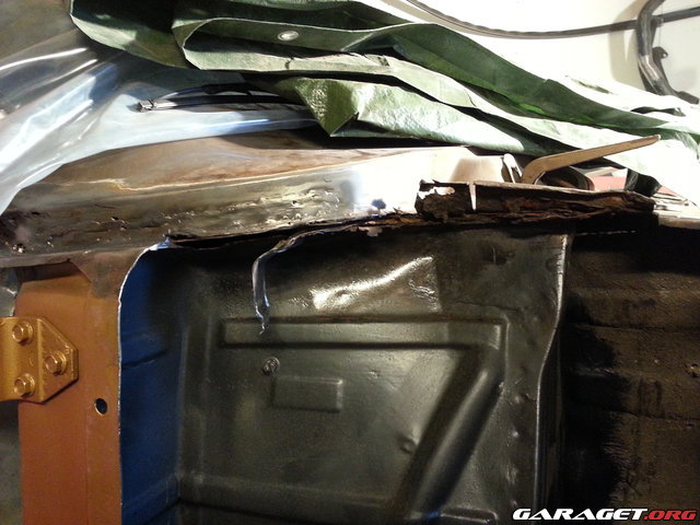

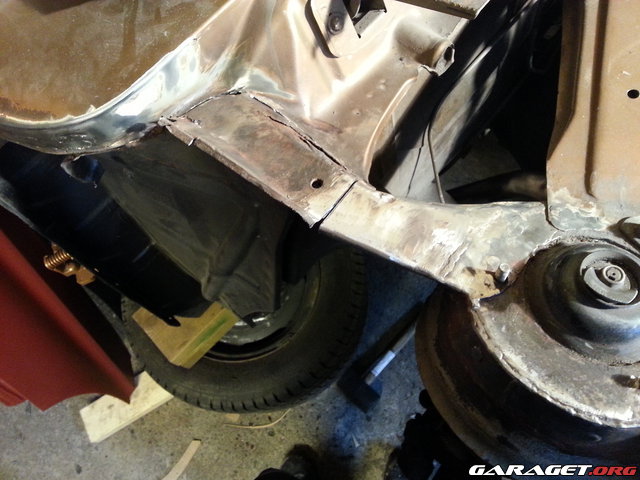

Så er jeg igang med siste funnet av rust på høyre side .....hmm har vært noen og klædda der før så får skjere ut og lage nytt hjørne og litt av skjermfeste mot fjærtånet  , mere kommer i mrg ellerno cool
https://www1.garaget.org/gallery/images/205/204376/204376-0a1b74ad12a2d672f85d07bd220753fc.jpg

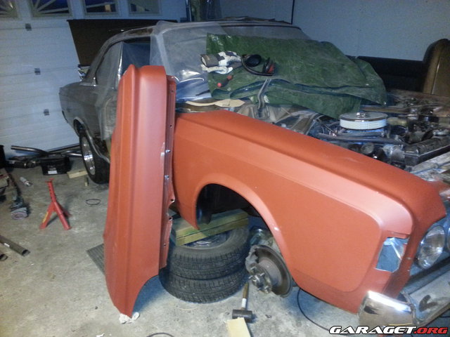

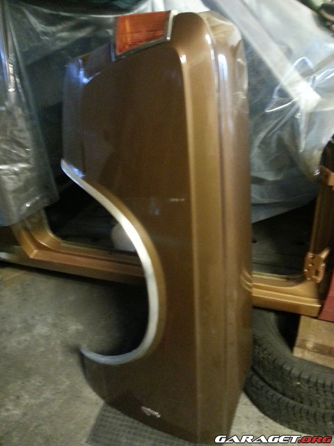

i dag fikk jeg tak i 2 stk org rustfrie forskjermer så nå er jeg overlykkelig - dissa er hard to find og ikke billige
https://www1.garaget.org/gallery/images/205/204376/204376-9889ac1ceb48de8c7d244d76090196cf.jpg
https://www1.garaget.org/gallery/images/205/204376/204376-820ba414d58f828c1d4fc8405c917e68.jpg

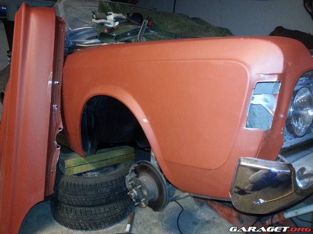

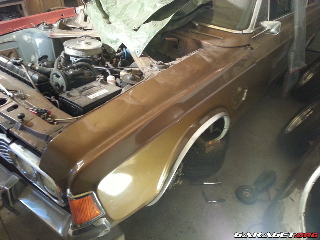

Ja det blir morro og ha skikkelig utgangspunkt og riktig stålskjermer
sånn så den gamle ut ....sad
https://www1.garaget.org/gallery/images/205/204376/204376-480f82f169dd6054b032672340b6a880.jpg

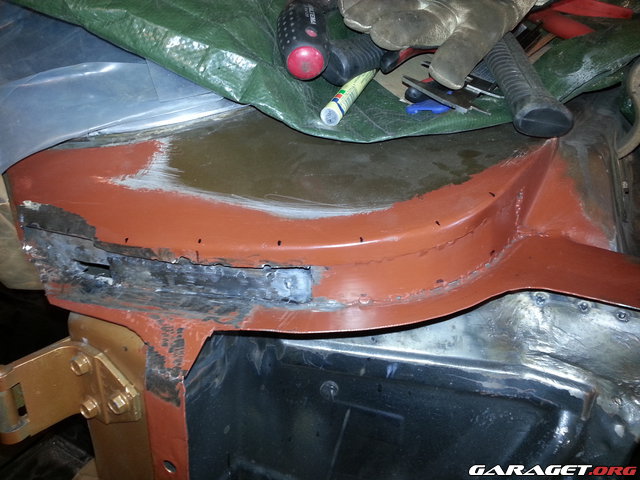

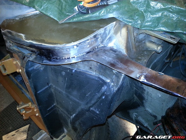

Så tilbake til innerskjem her måtte jeg bygge opp hele hjørnet i 3 lag hmm
https://www1.garaget.org/gallery/images/205/204376/204376-a62d585277bcc150dcfca744f436a445.jpg
https://www1.garaget.org/gallery/images/205/204376/204376-405ebb9563077923b7c0bb4108b86332.jpg

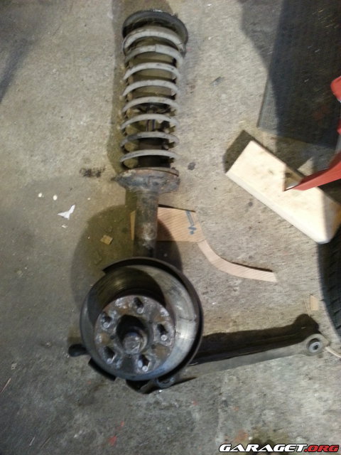

også fjærbeinet tok jeg av i dag
Har nye foringer, støtdempere, fjærer osv som skal på smile
https://www1.garaget.org/gallery/images/205/204376/204376-02515b16c8bbba45480c88152abef2c6.jpg

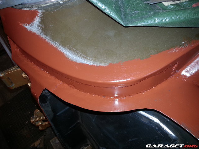

Da er hjørnet klart for sparkling
https://www1.garaget.org/gallery/images/205/204376/204376-cd783c4b8ffc36e94e76af811950ad2b.jpg

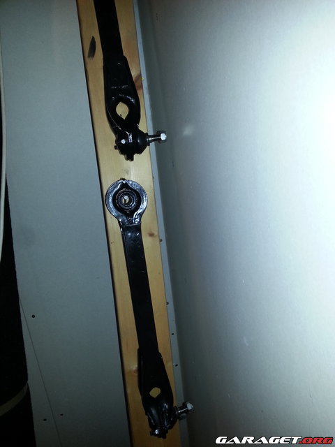

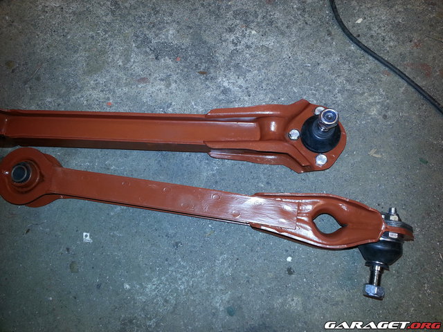

Fikk børstet over nye bærearmene og grunna dem i samme slengen smile
https://www1.garaget.org/gallery/images/205/204376/204376-84f9121e9dbc88c39436f8f952fb78cd.jpg

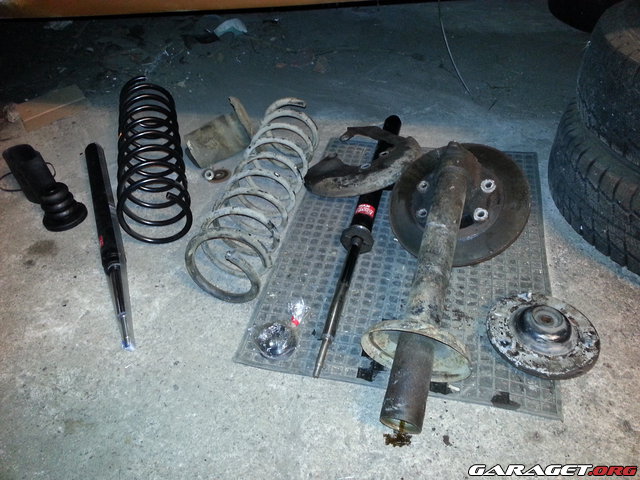

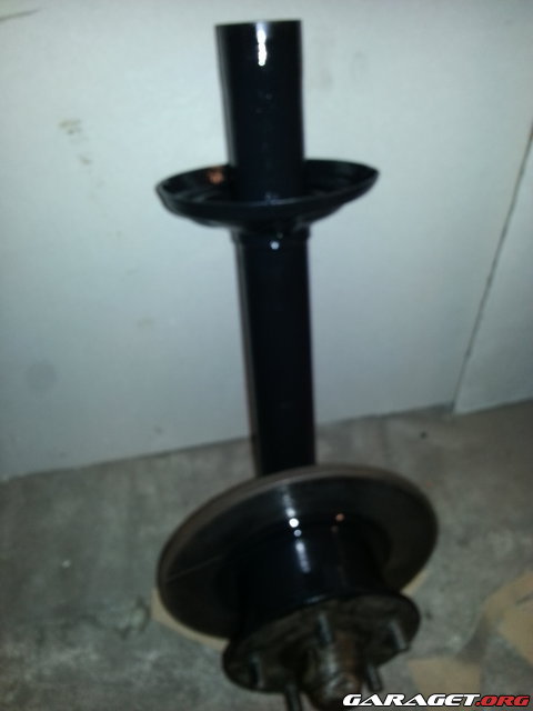

Demontert fjærbeinet og nye støtdempere , fjærer (rs) gummiforinger ,beskyttelseshylser og gjennomslagsgummi ligger og venter på pussing og maling smile (må ha litt annet å gjøre en å sveise innemellom smile  )
https://www1.garaget.org/gallery/images/205/204376/204376-45c5a12864743cee39dd820403442adc.jpg

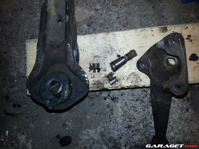

Gamle bærekula måtte taes med makt og vinkelsliper
https://www1.garaget.org/gallery/images/205/204376/204376-7291069a86a4bdbd6f72d936cc4b9b1d.jpg

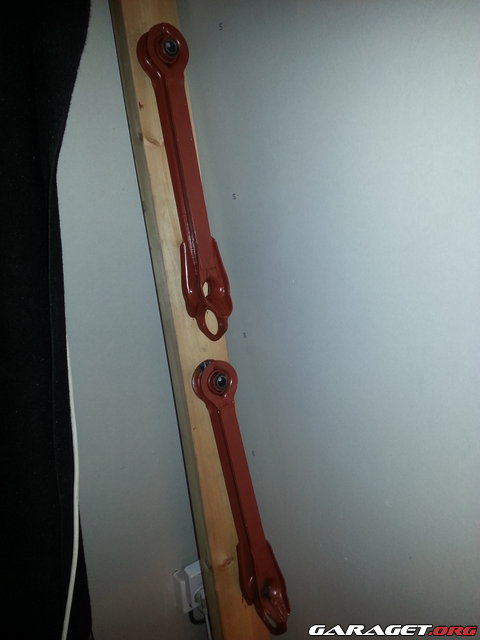

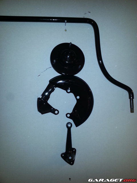

Litt og litt ............
gjort rent og gitt ett strøk grunning
Her er også tykkere stabstag en orginalt - fra 19 til 23 mm cool burde vel hjelpe litt i svinga big_smile
https://www1.garaget.org/gallery/images/205/204376/204376-2f71826fa4130900d1cf5f0bb15a7e6a.jpg
https://www1.garaget.org/gallery/images/205/204376/204376-2e3a3c593033f39a40c85bb785119c2d.jpg

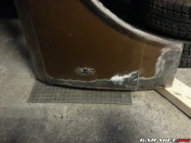

Måtte ta opp litt igjen da jeg glemte og tette skikkelig på innersiden tongue  + jeg må ha den nylagde "hylla" for skjermen høyere opp - jeg målte (de sorte strekene) og sammenlignet med andre siden og prøvde skjermen
så litt fremover og litt tilbake roll
https://www1.garaget.org/gallery/images/205/204376/204376-bf70e6d159566ba561309b791646e50c.jpg
