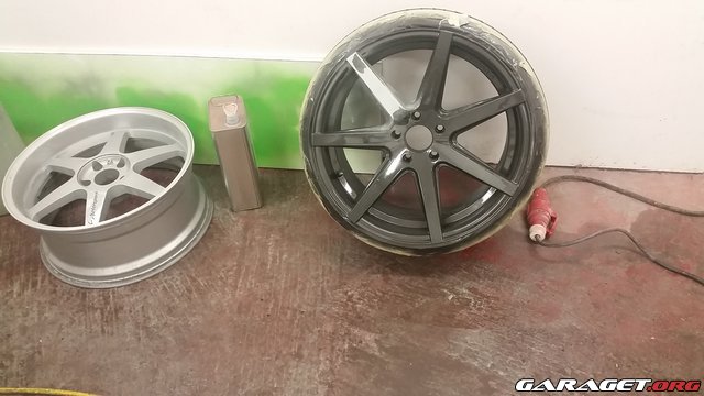

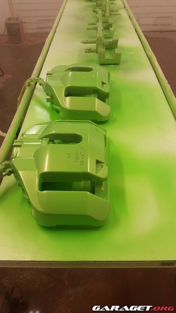

https://www1.garaget.org/gallery/images/75/74414/74414-078cd7fd2114816d7230c5f523c11067.jpg
Bas färg
https://www1.garaget.org/gallery/images/75/74414/74414-8c1f6d84f7cd05cdfd165450d2a556a4.jpg
Och så är färgen på smile väntar med klarlack. Så kör ja på de när det är monterat blir lätt märken smile men imorn står den nog på hjulen

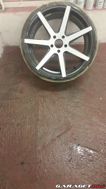

https://www1.garaget.org/gallery/images/75/74414/74414-5dd1add149241ed219d486b9eaa4b7c1.jpg
En klar smile inge snyggt när lacken reser sej.  Känns som en bättre dag i garaget idag

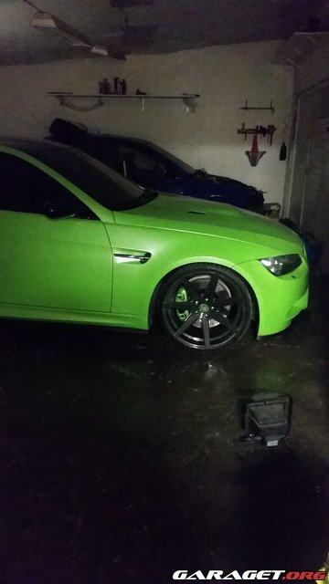

https://www1.garaget.org/gallery/images/75/74414/74414-50e10c6b4db0785544fe42e4636b335f.jpg
Körde ekrarna. Vågar inte lägga nytt på hela ifall de skulle få för sej att resa sej
https://www1.garaget.org/gallery/images/75/74414/74414-c0a5a4e6ea55e4e39e13b088e512a3bb.jpg
Där var den nere igen. smile

Vad använde du för grundfärg på bromsoken?
333 Inlägg
24 mars 2015
#168
Tackar smile på mina körde jag en grund som skulle vara till den gröna. Så nyansen blev rätt. Men ska du måla så funkar det med vanligt rost grundfärg. Sen vanlig bil lack har jag kört jämt värme färg finns de inga snygga färger i smile

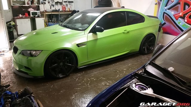

https://www1.garaget.org/gallery/images/75/74414/74414-04c510822a556aa2e17b0d94f52537d5.jpg
Ny bisiktad idag smile toningen rök men blir ny på fredag och sponsorer dekaler

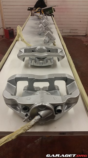

Har beställt en 1/2 liter Ktm orange 2k till bromsoken på xc60in.
Blev ju så öppet när jag fick på mina svarta 20 tummare smile
333 Inlägg
24 mars 2015
#171
) okej det blir snyggt är nästan samma som fire orange. Kör grå grund så kan du lägga 3 lager så täcker de. Men kör ingen värme färg för då reser de sej. smile

Ja körde rost grund på dom oranga ja gjorde. smile så kör vanlig är dom blästrade nu eller ligger de pulver lack på oken ?

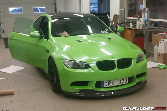

https://www1.garaget.org/gallery/images/75/74414/74414-0d187b588cbaddcd9d556b80e8015a4c.jpg
Imorgon bär det av till Kd. För att folera de sista på m3orna.

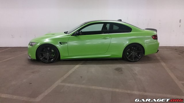

https://www1.garaget.org/gallery/images/75/74414/74414-97747eee085261085c8ae0cfedb847a4.jpg
Fått på folie på spolar munstycke  & backspeglarna smile lite toning på rutorna med. Strålkastarna kör jag imorgon smile sen bygga den sista carbone delen.
