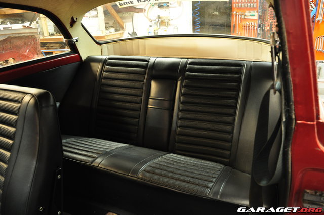

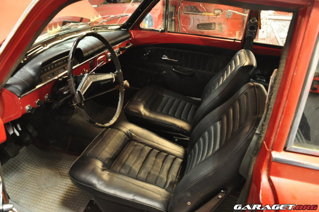

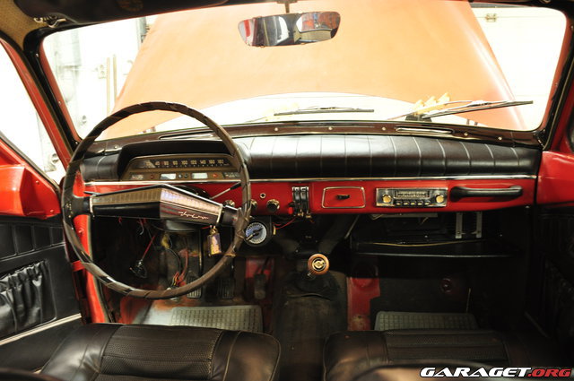

Nu är hela inredningen skurad smile och baksätet utbytt.
https://www1.garaget.org/gallery/images/107/106265/106265-602c568886c821450f19643a70b66f47.jpg
https://www1.garaget.org/gallery/images/107/106265/106265-f46d124917f438cafe0e39cd412e2b93.jpg
Gummimattan har klarat sig mycket bra smile men jag väntar med att lägga in den o isoleringsmattan tills jag har kollat så att bilen är tät wink

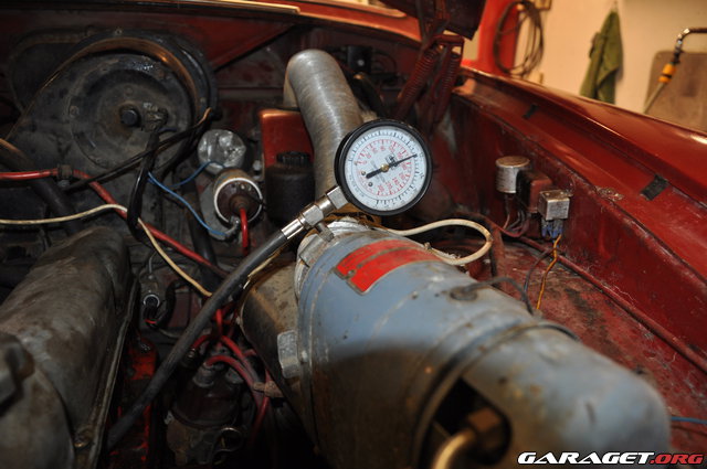

Lyckades att få loss motorn big_smile Började med att gunga bilen med växel i, men det funkade inte. Testade sedan att vrida på starten å "poff" så satt rostoljan i taket smile. Har inte startat upp den än. Tog komp. prov (12,12,8 och 11) Var tydligen 3:an som satt sig lite wink

Ser riktigt läcker ut invändigt!
Blev faktiskt lite sugen på en amazon som cruising bil när man ser sånna bilder smile
Tackar smile Galon är ett underskattat inredningsmaterial big_smile

Inredningen blev fin, en hel del putsjobb nerlagt där kan man förmoda.
1 026 Inlägg
16 november 2014
Blev verkligen fin inuti! Skönt när det går att putsa upp så där bra
Håller med dej på galonen, verkligen underskattat  smile

Tackar smile Japp, fick även ta bort asfaltsmattan under sätet där hon hade bott big_smile

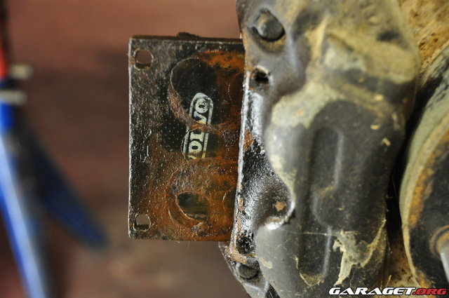

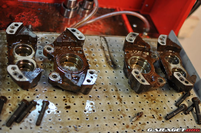

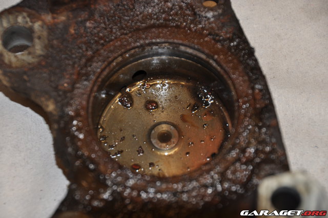

Då var det dags att ge sig på bromsarna. Ser ut som om det kanske var lokala Volvoverkstaden som gjorde detta förra gången smile
https://www1.garaget.org/gallery/images/107/106265/106265-b8e992c3b81714a49b7fa531615e1467.jpg
1 049 Inlägg
17 november 2014
Skönt att beläggen behagade att lossna, kanske löper kolvarna också.
584 Inlägg
17 november 2014
De stora kolvarna är fast sad. Har sprutat in rostlösare innanför damaskerna. Får stå så ett par dagar smile

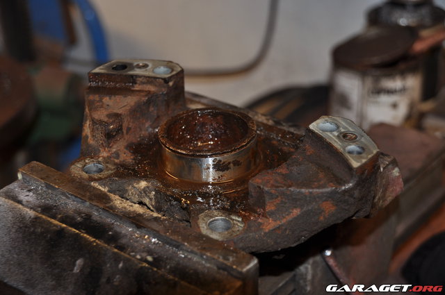

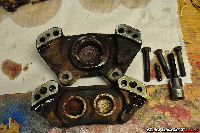

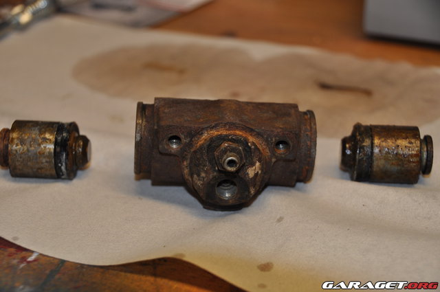

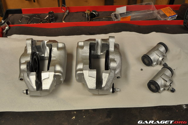

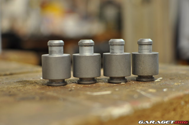

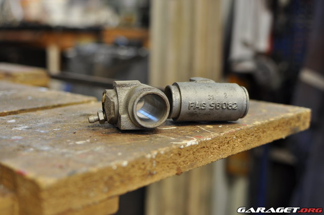

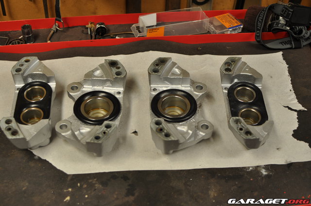

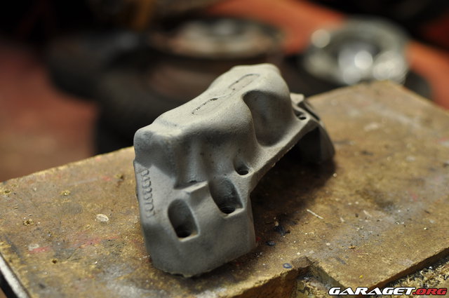

Här kommer lite renoveringsbilder av bromsok och bakre hjulcylindrar. Tänk vad lite glasblästring kan göra och några packningar wink
https://www1.garaget.org/gallery/images/107/106265/106265-31e096331ab2c67e9ceb1a925cf99885.jpg
https://www1.garaget.org/gallery/images/107/106265/106265-5a022ca81b0dfe4fd3a89f36a5779d5e.jpg
Lite "gägga" i oken efter 50 år yikes

2 863 Inlägg
1 december 2014
Som nytt igen, blir bra detta
