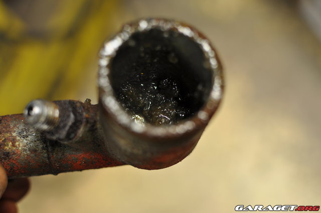

584 Inlägg
3 december 2014

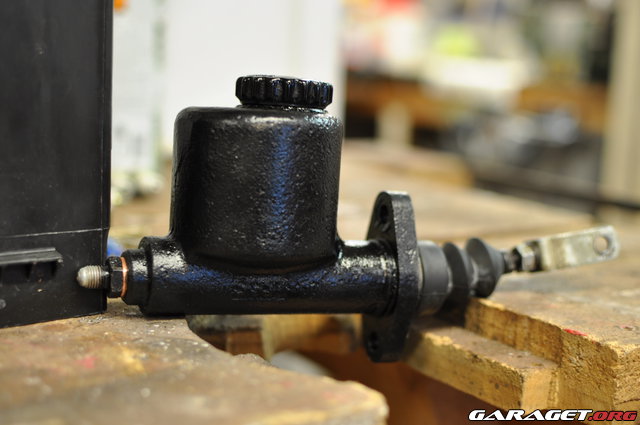

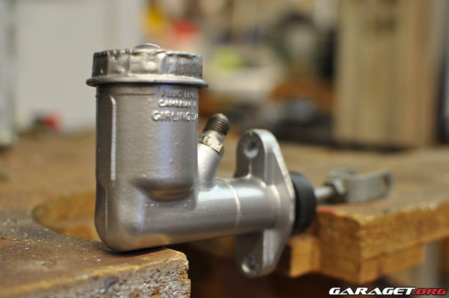

Huvudbromscylinder o kopplingscylinder renoverade smile
Bromsvätskan blir inte bättre med åren hmm

Bromsgele.... Såg inget vidare ut! Ger begreppet svampiga bromsar ett ansikte :-)
Annars ser det ut att bli superfint som vanligt!

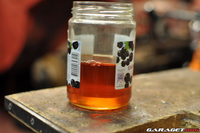

5 december 2014
Så här ser riktigt gammal bensin ut hmm Luktar inte gött Dränerade ut 25 liter ur tanken.

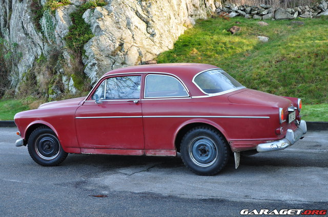

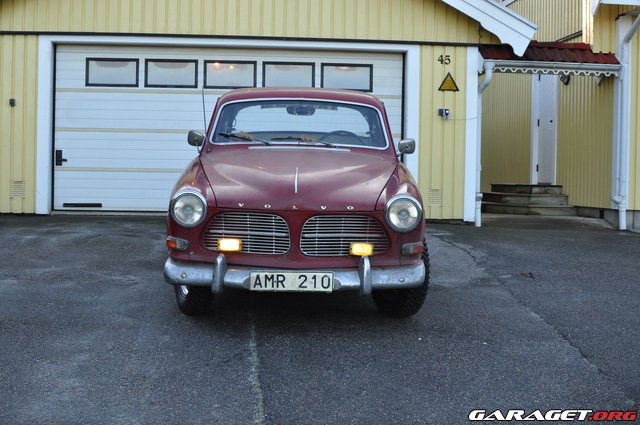

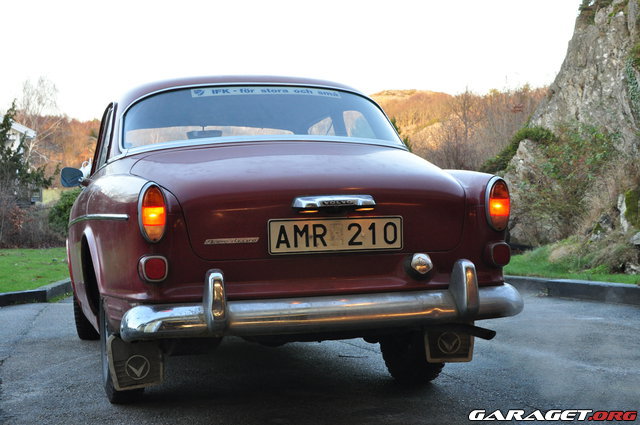

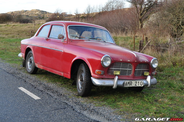

Ja då var det första provturen smile
https://www1.garaget.org/gallery/images/107/106265/106265-4bdf11abbf11b47486255e0e08aaa6e2.jpg
https://www1.garaget.org/gallery/images/107/106265/106265-622793d09654ecbf844fc82ae3930f17.jpg
https://www1.garaget.org/gallery/images/107/106265/106265-cff23a4fd4b36402887512f02fff89a1.jpg

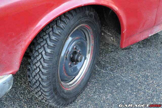

Lånade 64'ans vinterdäck "Värmland edition" big_smile
https://www1.garaget.org/gallery/images/107/106265/106265-71f5f3950a95367e5f3819762ee01c25.jpg
"Värmland edition"

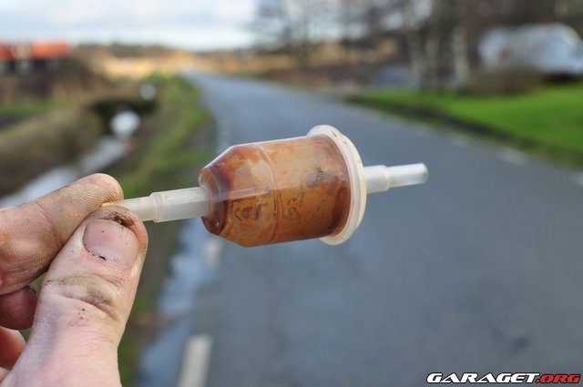

Provturen avslutades 1 km hemifrån med ett tätt bränslefilter smile
https://www1.garaget.org/gallery/images/107/106265/106265-de31e024322aa3cf65e965c3876184f5.jpg
https://www1.garaget.org/gallery/images/107/106265/106265-c69464f9d6e7a974a6fbca868ddae846.jpg

Antar att det var en underbar kilometer fram till "missödet med filtret"!?
Hur upplevdes vägljudet med "Värmland edition"? ;

Mmm.. Det var när jag hade 1km kvar hem big_smile Lyckades köra 4 km innan det smile
"Värmland edition" ger en helt ny körupplevelse vad det gäller både ljud o stadighet smile Var kanske året vinterdäck 1965 wink

Gillar vinterhjulen! Snobbringarna skall du vara mycket rädd om. Funkar overdriven?
584 Inlägg
10 december 2014
#60
Ha ha... Ja vinterdäcken är grymma smile Overdriven funkar perfekt. När man lägger in den så hör man BARA vinterdäcken wink
