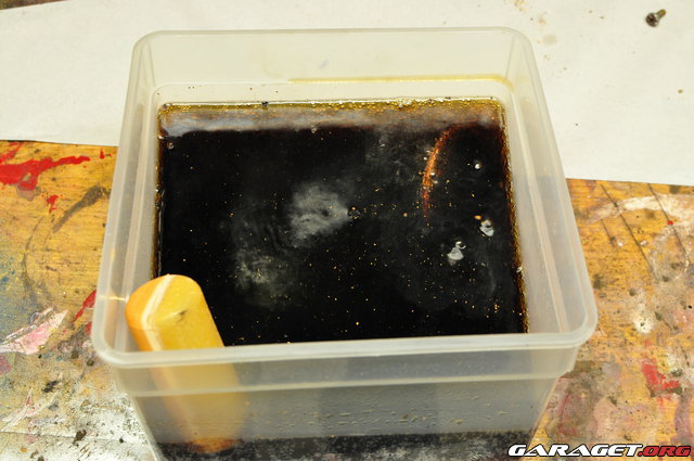

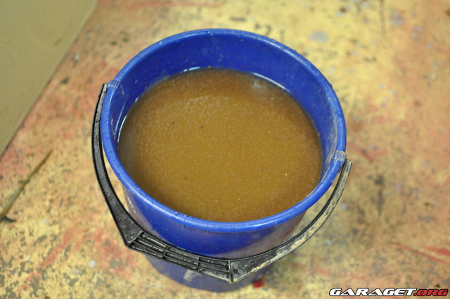

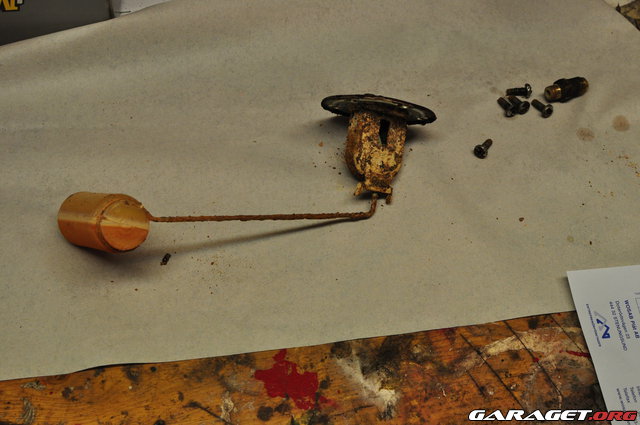

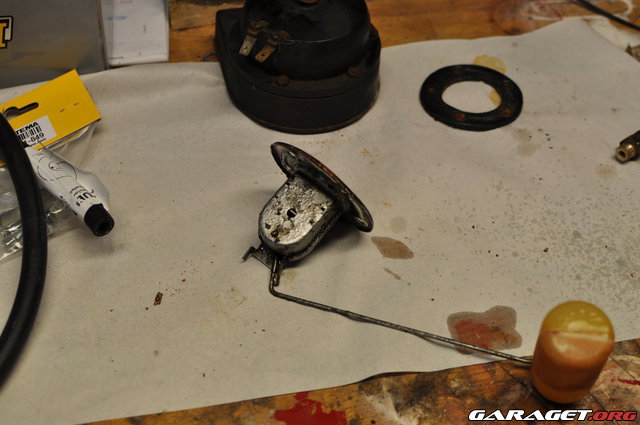

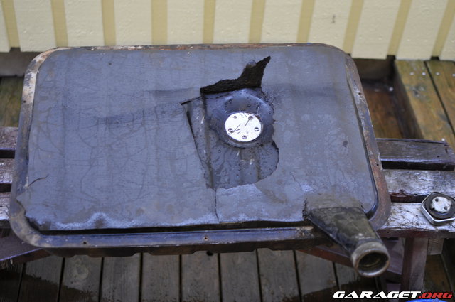

Tanken måste göras rent på insidan. Även tankmätaren är redigt rostig. Testade om Coca Cola är så rostlösande som det sägs..?! Jag kommer aldrig att dricka Coca Cola igen yikes. Fungerade bra som rostlösare smile

CocaColabad...

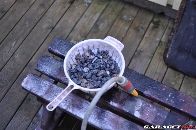

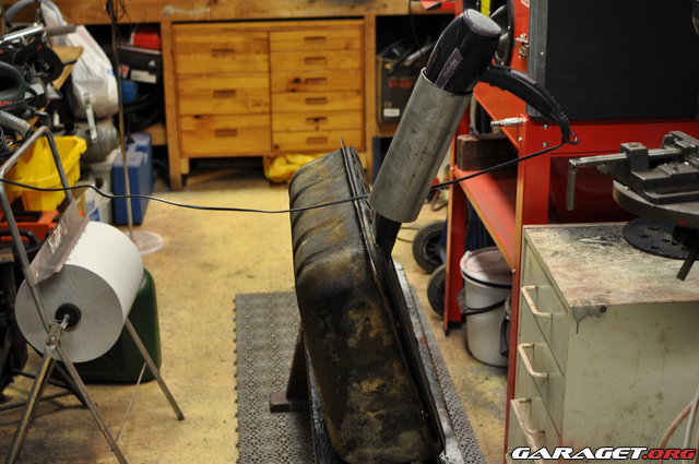

För att få rent tanken på insidan fylles lite tvättad grus i och vatten. Sen var det bara att skaka om och dränera ett antal gånger och därefter en noggrann sköljning med vatten. Torkning med "lånad" hårtork smile

Så Coca-Cola tar så hårt,där ser man.
Har själv provat citronsyra med bra resultat
584 Inlägg
15 december 2014
Ok. Var kan man köpa citronsyra? Kan vara bra att ha till de saker som man inte kan ta i blästerskåpet.

Gruset är en så kallad "Tjörnbläster" antar jag smile
Blir "intressant" att förklara varför hårtorken luktar Bensin för ägaren... om inte ägaren inte besöker garaget innan hmm
Ha ha.... Den blir jobbig att förklara bort smile

Jag kan försöka "hjälpa" dig med det smile
Fantastiskt med Colan! Vart ju jätterent. Nog bäst att undvika dricka det i fortsättningen hmm

Ö&B 1200 gr för ca 60Kr
317 Inlägg
15 december 2014
Det är citronsyra i cola så det fungerar på samma sätt.
Jag slutade dricka cola när kompisen som körde ingredienserna berättade att dom var "farligt gods"
1 026 Inlägg
15 december 2014
#71
Där var fadret snabbare smile  Har köpt här hemma i mataffären. Som en liten kryddpåse

Ok. Blandas det med vatten ?
584 Inlägg
15 december 2014
#74
Ha ha... Japp, får bli mjölk till romen nästa gång wink

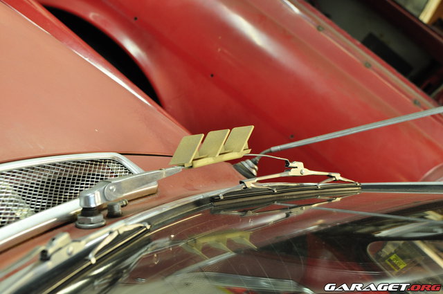

Tankrengörningen fungerade bra. Tog en provsväng på 2 mil utan problem smile
Lite mera fix innan besiktningen..

Coca Cola innehåller fosforsyra som är bra mycket bättre rostlösare än citronsyra, finns att köpa färdigblandat av http://www.smedjans.com/
Mycket bra...
