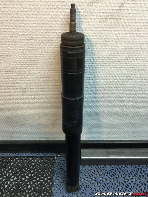

Trött på alla problem med nivåreglering bak, så nu har nya vanliga dämpare införskaffats.
https://www1.garaget.org/gallery/images/10/9768/9768-bd8b45427e3b023e0c5e37a3c19fd930.jpg
Nya dämpare.

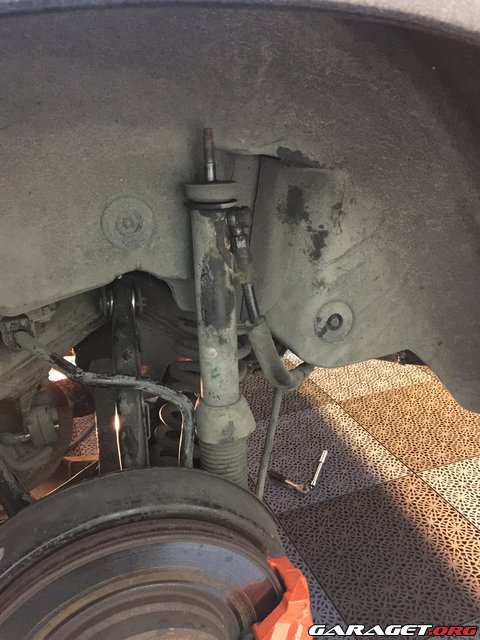

https://www1.garaget.org/gallery/images/10/9768/9768-d12553f55db15280dbc96347a8782a84.jpg
Efter montering av nya dämpare, så konstaterade jag att det sitter andra fjädrar på det hydrauliska systemet, då det blir att införskaffa två nya fjädrar också.

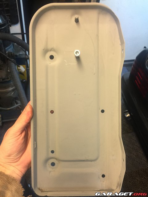

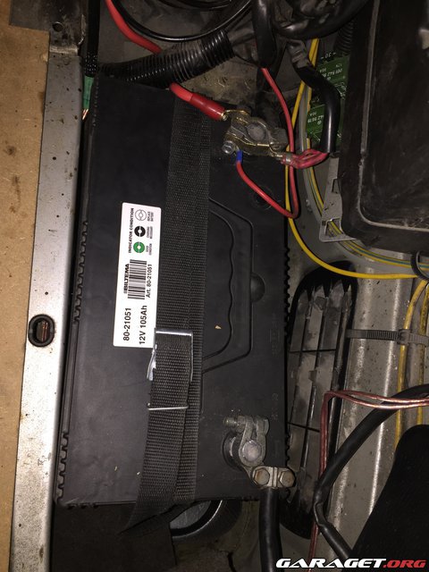

Skulle byta batterie, konstaterade att det inte fanns något fäste för att sätta fast batteriet, så plockade bort hållaren och kapade upp ett spår för att kunna montera ett fästband.
Passade även på att fixa till plattan.
https://www1.garaget.org/gallery/images/10/9768/9768-d60cdb5f7518310316030a251c5e3240.jpg
Zink sprayad
https://www1.garaget.org/gallery/images/10/9768/9768-9e3b3daf5c1505e536d3015ba4281bb2.jpg
Färdig.

https://www1.garaget.org/gallery/images/10/9768/9768-38a28b52186ed361bffeb17aff3f3c83.jpg
Allt återmonterat och nu sitter batteriet fast ordentligt.

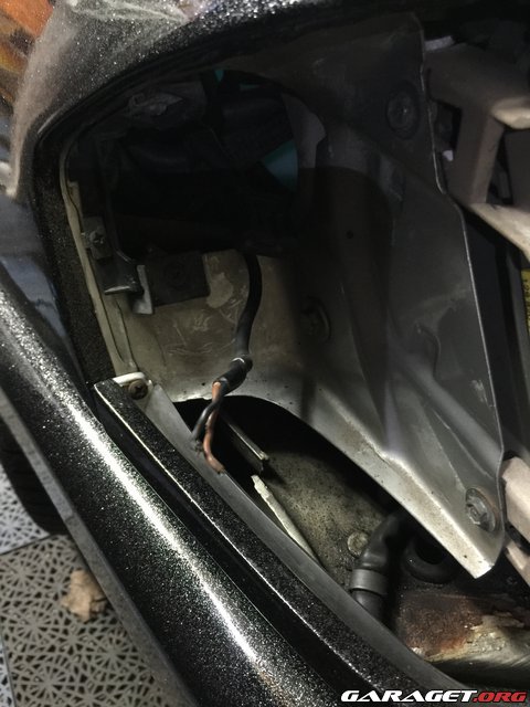

Fortsätter att leta elfel i bilen, höger skärmblinkers fungerade inte. istället för att löda om kontakten, så klipper man loss kabeln och gömmer den vid den främre blinkersen😡
