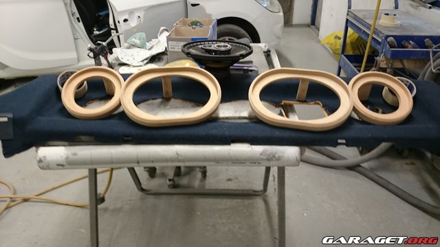

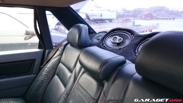

Började med att lägga ut MDF-ringarna och kolla hur jag ville ha högtalarna! och kom fram till såhär. kändes bäst lättast och snyggast så tyckte jag iallafall smile

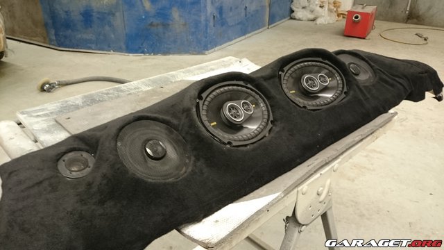

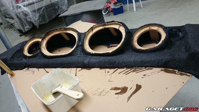

så började att klä med tyg för att sedan lägga ett lager med plast på
https://www1.garaget.org/gallery/images/197/196283/196283-0abe9946d1e59a5859ee32c9ec8a470c.jpg

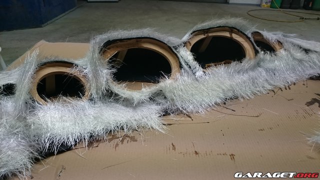

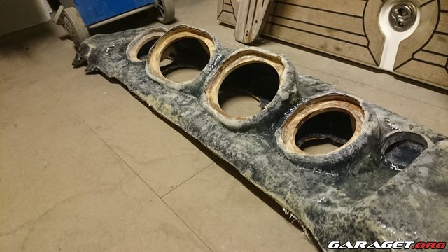

sen när det hade torkat så var det på med glasfibermatta och plasta på det, inte snåla med plasten ett jävla lager ska det vara!
https://www1.garaget.org/gallery/images/197/196283/196283-75f94dab77fd8ceb0a5c5051439d9da7.jpg
tror det gick åt med 3 liter plast haha! kanske överdrev lite med..
och sen när det hade torkat så blev det att slipa ner med 120 papper.
det var allt jag han att göra denna fredag tyvärr.. men kommer fler bilder på måndag, då ska jag börja spackla !

så nu blev den bara klädd sålänge !
https://www1.garaget.org/gallery/images/197/196283/196283-dd48d49ddba458f334fcd7e9a254f68e.jpg
lite veck här och där men vafan ingen som ser det när den är på plats! haha jag fuskar lite.. känns itte bra

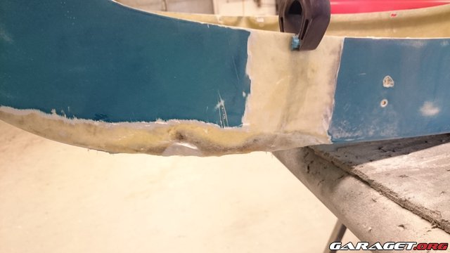

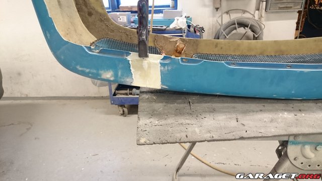

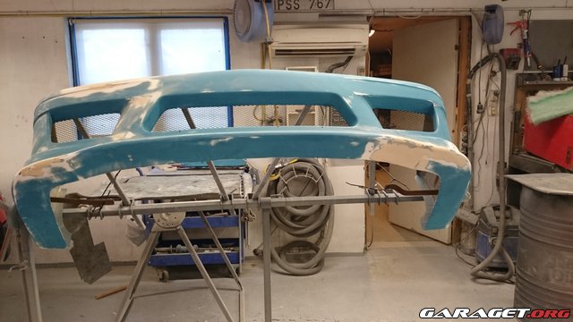

i torsdags så började jag äntligen jobba på Front-stöten! den var ju ganska så väldigt mycket sprucken lite överallt så det blev till att slipa ner till grunden och först lägga på lite bufu-spackel för att sedan plasta!
https://www1.garaget.org/gallery/images/197/196283/196283-be3bb98729d46409de360461f1d92ac2.jpg
https://www1.garaget.org/gallery/images/197/196283/196283-ba9504f802c6491e5b0a350ab8c63b94.jpg
så det fick ligga och ''härda'' till dagen efter!
då började jag slipa ner plastningen och för att sedan börja lägga på spackel !
https://www1.garaget.org/gallery/images/197/196283/196283-59db8c37df7a7238e1e38d5f73bb0cd5.jpg
så här är spacklingen färdig men det var allt jag hann göra denna gången! så blir till att lägga på Filler på måndag!

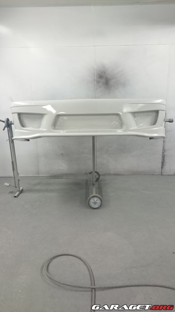

Idag så har jag lagt på lite mer spackel ''lite finlir'' och så sprutat på Filler, hann inte göra mer idag
