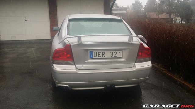

Hej alla!
I detta "projekt", inget äkta projekt där jag skruvar ner bilen i dess beståndsdelar men kommer att se över de flesta delar på bilen och förbättra de som behöves förbättras.

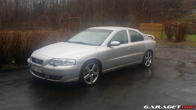

Projektet är en S60R även kallad Silverfisken pga färgen och att regnummret är UER som är en fruktansvärt ful fisk.
Bilen har gått ca 23000 mil och är i behov av att fräschas upp.
Det som är i behov av att repareras/åtgärdas är några lackskador på huv och bagagelucka, lister runtom, fruktansvärt skavda fälgar, smutsig i lack med tjära och rost skvätt som ej går bort med avfettning samt att inredningen är smutsig som bara den. Det är helt enkelt en oslipad diamant för under smuts och skit ligger en bil med potential.
Höres så länge smile

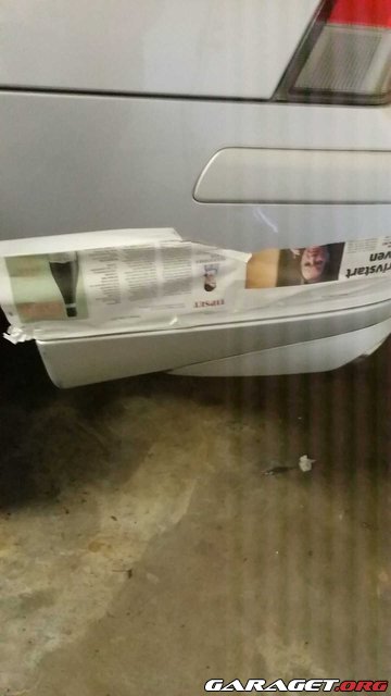

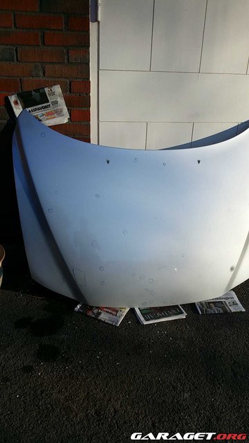

Tog en tur till Bilia Sisjön och löpte lack till bilen, bakluckan har en djup repa och en liten buckla i sig, för att sedan åka till biltema för att köpa primer och spackel. Det fantastiska vädret i Göteborg bjöd på en riktigt härlig motorcykeltur.
Det som sedan blev gjort va demontering av några lister, samt att jag har fått spacklat och primat, imorgon ska jag ge mig på att lacka i metallic hmm Får se hur det kommer att gå....

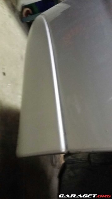

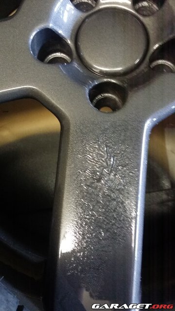

Söndagen bestod delvis av polering av backluckan för att få ner skatteeffekten, dock så måste jag våtslipa ändå.
Jag insåg att den nya lacken var avsevärt mycket mjukare än original, kanske härdar det efter några dagar, men mjukare är den.

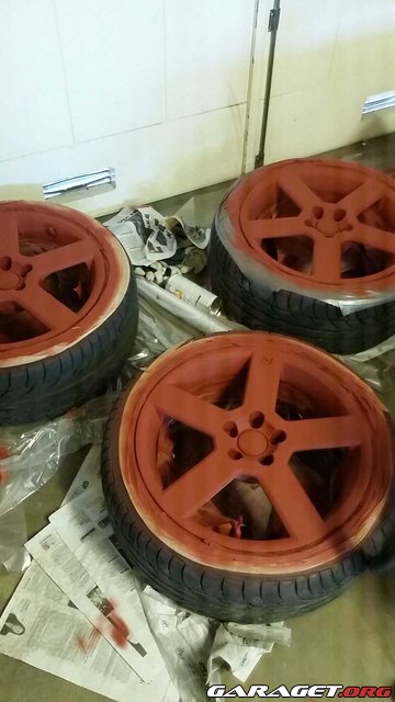

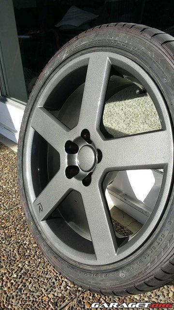

Har hunnit slipa ner till primern på två av fälgarna, men det projektet har fått stå på vila ett tag eftersom jag har funderat på hur jag ska göra. Original lack, titangrå lack, svart pulverlack mm mm... Men valet föll överraskande tillslut på en av Plastidips True Metallic Anthracite burkar. Fördelarna är många och de finns säkert nackdelar men det är kul att testa något nytt. Kommer lägga 2 komponents vanlig klarlack för att få ett beteende som en vanlig fälglack på utsidan med bromsdamm och smuts.
En nästan klar fälg. Ingen primer behövs men ska ändå spruta på för skyddets skull.

Fälgarna är primade och slipade, väntar bara på färgen från Waxdog, tror de är på semester nu...
https://www1.garaget.org/gallery/images/211/210762/210762-71c445cbfb3b4fbf97377808eb090d07.jpg

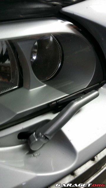

Torkararmarna till strålkastarna blev stiliga med lite silver i originallack.
https://www1.garaget.org/gallery/images/211/210762/210762-e66fee832cc7212f27767396212cb54d.jpg

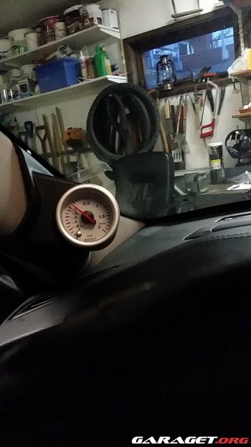

Laddtrycksmätare är monterat och kopplat. Hittade en video från IPD som visade att man kan dra + kabeln till cigarettuttaget på mittkonsolen samt jord till en bult vid säkringsboxen på förarsidan.

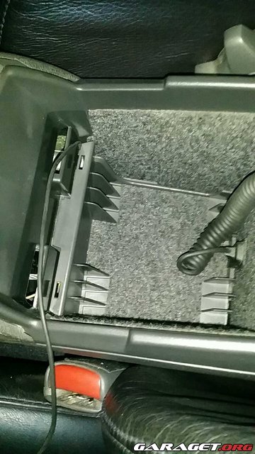

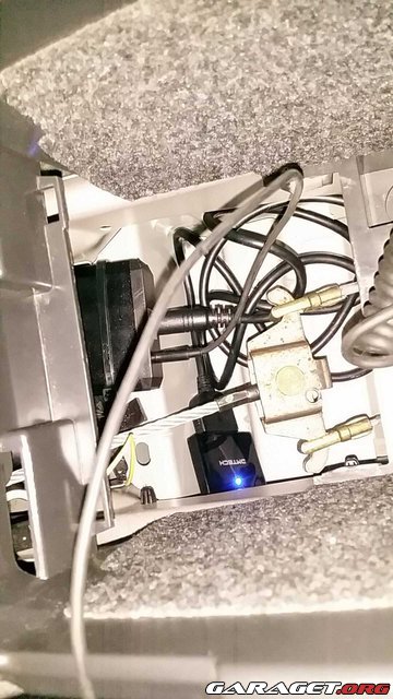

Kan definitivt rekommendera bluetooth systemet jag har fixat till bilen. För 250kr har jag nu ett trådlöst system till bilen istället för att jobba med en sladd som man annars måste med aux sladden som vanligtvis används.
https://www1.garaget.org/gallery/images/211/210762/210762-f9ba00bd1a76a7482c556f55d1240db7.jpg

Var i bilen är det du lagt bluetoothadaptern och det andra någonstans? (sista bilden)

Den nedre delen på stötfångaren som är svart original bleck också snygg i original lack.
http://www1.garaget.org/gallery/images/211/210762/210762-95c489ce447725b2fe37cbba2d882edc.jpg
De nedre plastdelarna är alla förberedda för omlack, då den gamla har släppt överallt pga dåligt under arbete. Sedan är det inte originallack och klarlack saknas helt så ny lack ska bli skönt smile

Huven är avmonterad för att lämnas in på GBG lackcenter. De svarta spolarmunstyckena är numera silvriga i 426-26 färg wink
http://www1.garaget.org/gallery/images/211/210762/210762-3291a85dc9aa9a2f32099e5cac2bec7f.jpg
http://www1.garaget.org/gallery/images/211/210762/210762-f9ba00bd1a76a7482c556f55d1240db7.jpg
Ha en fortsatt glad påsk så hörs vi!
Under armstödets bottenplatta smile

Ännu en helg passerad med mycket blandade resultat.
Fokus har legat på att få klart fälgarna, så i veckan provlackade jag en av fälgarna för att se om allt funkar som det ska samt hitta justeringar till de övriga. Men till min förvåning gick det helt smärtfritt och fälgen blev hur snygg som helst med en finsih som jag inte trodde var möjlig i ett garage. Visst finns det någon ojämnhet och så men generellt mycket nöjd!
Inte så illa för att va hemma meck
https://www1.garaget.org/gallery/images/211/210762/210762-946b83adb67dd357769b053749a5227c.jpg
När det gick så bra som det gjorde så bestämde jag mig för att ta de övriga 3 i ett race. Grundlacken gick på och varken damm eller smuts fanns med. De två första klarlacks lagren gick på utan problem. Sedan sista lagret klarlack, har hela tiden använt Volvos egna 2k klarlack för ett bra resultat, fick över massor när listerna lackades eftersom jag körde enkomonents klarlack på listerna. Sista lagret sket sig minst sagt. Gick ut för att kolla efter en natts härdning och ser en lack som har helt skrynklat ihop sig... 3 fälgars arbete helt förstört. Ska ringa Volvo idag och fråga vad det är för fel på skiten de har sålt till mig. Den sista burken klarlack(har alltid kört nya burkar för varje lager då de precis räckte till 3 fälgar per lager) har helt tappat det.... Så är sjukt deppig då hur många timmars jobb nu är helt i onödan och måste göras om...

Nä nu känns det allt som om bilen inte vill ha annat än plåtfälgar i sommar.....
Jag gjorde ju om de 3 fälgar som inte ville till sig, slipade ner och började från ruta 1 igen. La på lacken som blev kanon och även de 2 första lagren klarlack blev riktigt bra. Så in för sista lagret kändes det riktigt bra, har följt alla tips från volvos lackverkstad och gjort helt enligt boken. MEN så klart så uppstår samma problem som förut. Likt ett virus spred sig detta konstiga skrynkliga klarlack. 2 fälgar är med andra ord förstörda igen....
Ända jag kan trösta mig med är att jag fick ett bra pris på lackningen av huven hos volvo.....hmmhmm
Får se hur jag ska lösa problemet, ev blir det klarlackning hos volvo för de 2 sista......................................

Här kommer bilder på fälgarna...
Som ni kan se har det totalt skrynklat ihop sig. Min teori är att härdaren i 2 komponents klarlacken löser upp färgen under, men då borde de bli så över hela fälgen, på alla 4a, nu har jag ändå 2 som är riktigt fina.
https://www1.garaget.org/gallery/images/211/210762/210762-d0afbf52f463c93ee9000985d330500d.jpg
Planen är att lägga ny grundlack och sedan köra en komponents klarlack på det.....hmm Kul att göra om det en tredje gång sad
