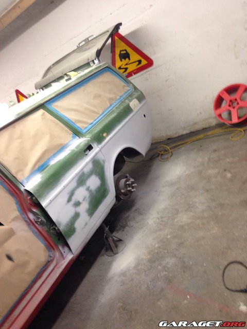

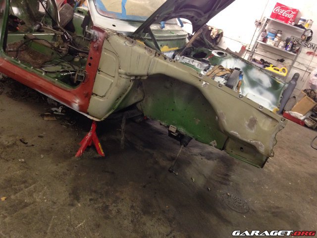

Då var den ena sidan hyffsat klar, lite små pill kar bara! https://www1.garaget.org/gallery/images/193/192101/192101-f8082a4bfe4863ae79c8c71bc5165256.jpg

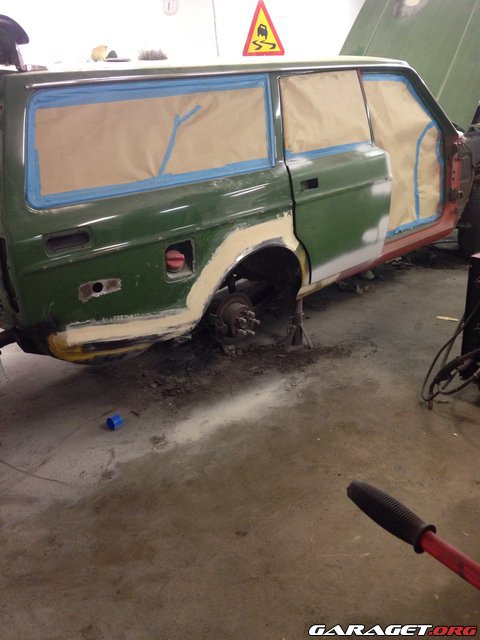

Spacklingen på passagerarsidan är nu också i full gång!
https://www1.garaget.org/gallery/images/193/192101/192101-7fa8c994e53c2548b3935488abce8b59.jpg

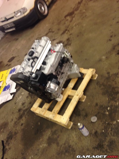

Jaha, ändrade planer.. Kommer ej bli någon diesel utan var och köpte ett komplett T5 motorpaket med m90låda igår!
Resten kan ni räkna ut själva! wink
https://www1.garaget.org/gallery/images/193/192101/192101-da3cdfffbb5aa04b5a63b85381ef44a4.jpg

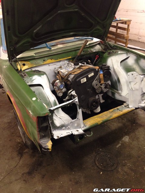

1 september 2015
Motor och låda är nu på plats!  big_smile
https://www1.garaget.org/gallery/images/193/192101/192101-01dc4ea672b3ab67430c3f570438d9a6.jpg

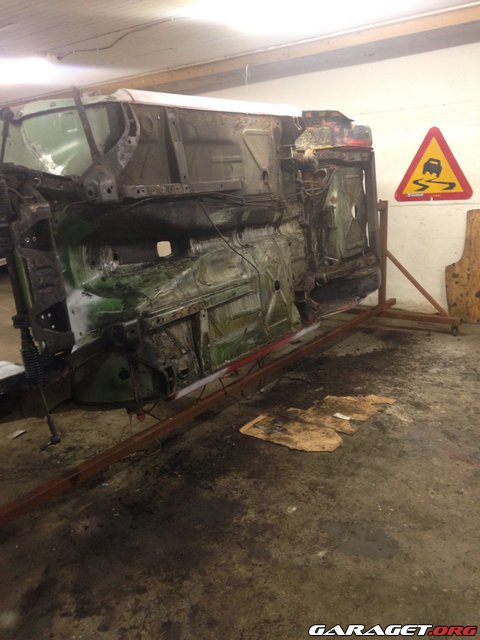

90 Inlägg
6 september 2015
Nu är även bilen uppsatt i vaggan och skrapningen är påbörjad!! big_smile
https://www1.garaget.org/gallery/images/193/192101/192101-beaa8a29dc6a73e17fa959460c17d627.jpg

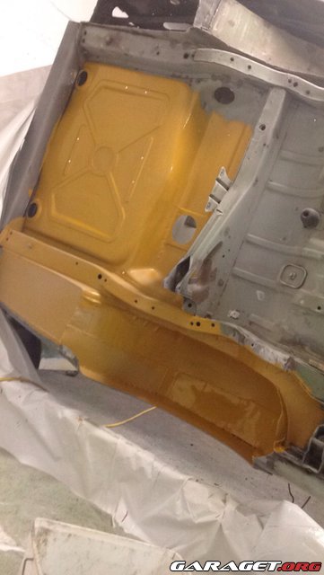

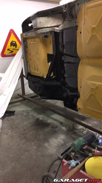

Hänt lite nu men inte jätte mycket!
Det mesta är nu epoxyprimatoch har målat det svarta 1 gång. Undertill återstår ett hjulhus sen ska allt målas 1 gång till och sedan lägga på rostskydd typ tectyl!
https://www1.garaget.org/gallery/images/193/192101/192101-e2a928f15092f89539609be226c7a15a.jpg

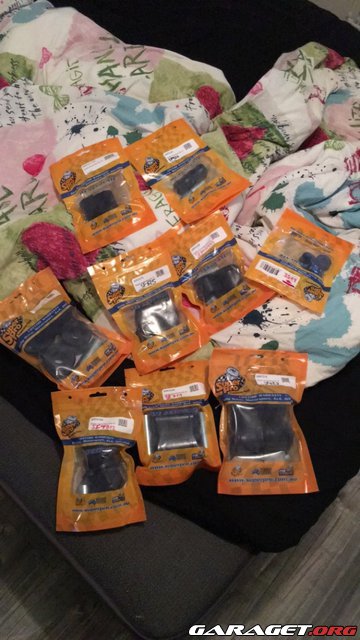

Även fått hem bussningarna till hela bilen och bak o framvagn är lämnat hos han som ska blästra det!
https://www1.garaget.org/gallery/images/193/192101/192101-689541c73bab3371959a368b69c040cc.jpg
