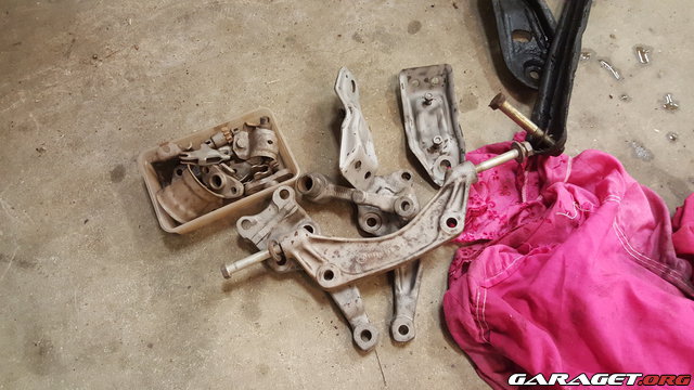

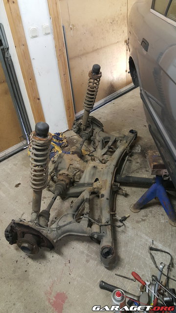

Fått ner framvagnen och skruvat isär den samt fått ner bakvagnen och börjat skruva isär den. Dock inte tagit så mycket bilder men fler kommer när jag har skrapar/blästrat och grundat/målat allt smile
Har även beställt stålomspunna bromsslangar smile

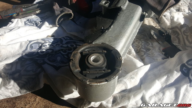

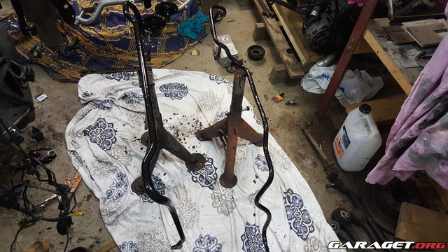

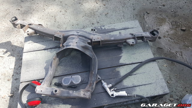

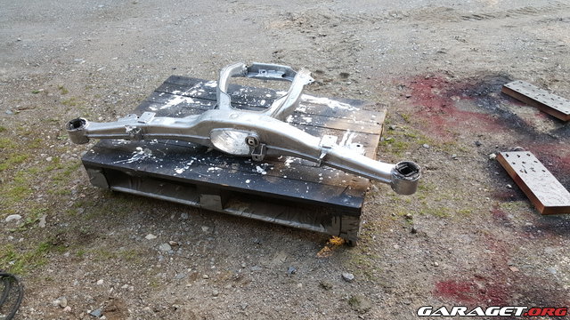

Fått isär hela bakvagnen och börjar tvätta/skrapa och blästrat lite smile

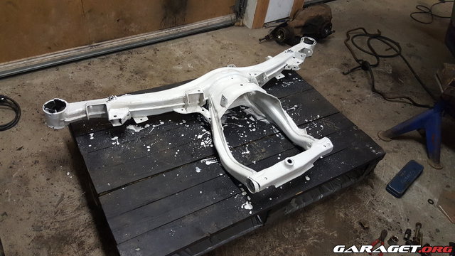

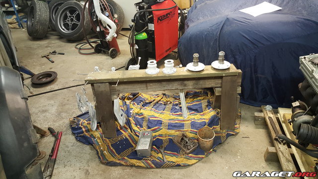

Fått på lite 2k grund på en del skit smile även beställd hjullager bak och nya bromssköldar.

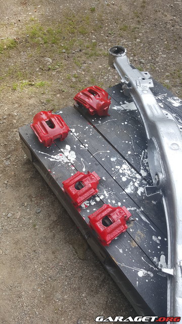

Fick lite grejer igår big_smile Även målat första lagret hammarlack på många saker smile

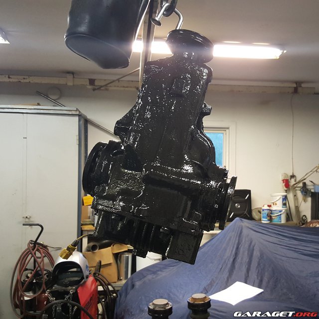

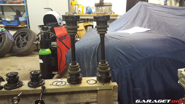

210 lamelldiff med 3:64 utväxling smile
https://www1.garaget.org/gallery/images/209/208661/208661-8af91c2504c0de4b94ad3f811407737f.jpg

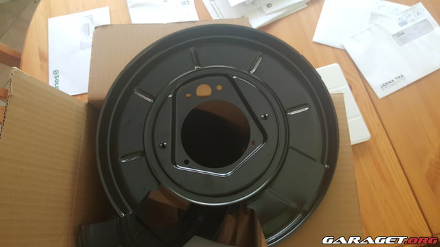

https://www1.garaget.org/gallery/images/209/208661/208661-5894a78b0ba3956fba3543ff13299775.jpg nya bromssköldar bak! BMW orginal...dyrt... men hittade ingen annan stans.

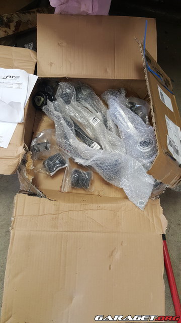

https://www1.garaget.org/gallery/images/209/208661/208661-b8d92fedc50f3aa4f6b8174bef416135.jpg Hjullager!

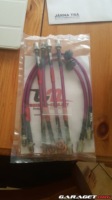

https://www1.garaget.org/gallery/images/209/208661/208661-b8b17ecf43c0c4fc7fb7c831dd322d26.jpg Fick hem mina stålomspunna bromsslangar från Tyskland! big_smile Dock var beskrivningen missvisande.. som jag fattade det skulle det vara banjokopplingar för bromsoken men men. Funkar väl ändå wink

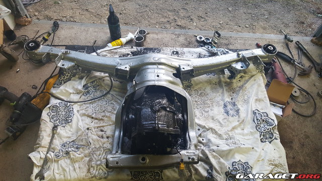

9 augusti 2015
Långsamt går det.. Börjar jobba nu på måndag igen också så då lär det gå ännu långsammare tyvärr sad

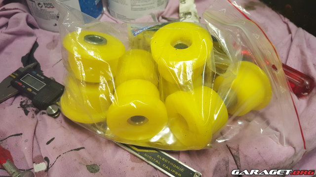

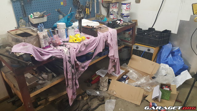

Fick reda på att farsan hade en press långt in under skärmtaket bakom massa skit så blev att använda den! big_smile
Gick åt 10T att pressa i bussningarna!
https://www1.garaget.org/gallery/images/209/208661/208661-6bef131368fa9267abeaf6aec08c957f.jpg
https://www1.garaget.org/gallery/images/209/208661/208661-7813b3358344505502021e2a16e5f0b5.jpg

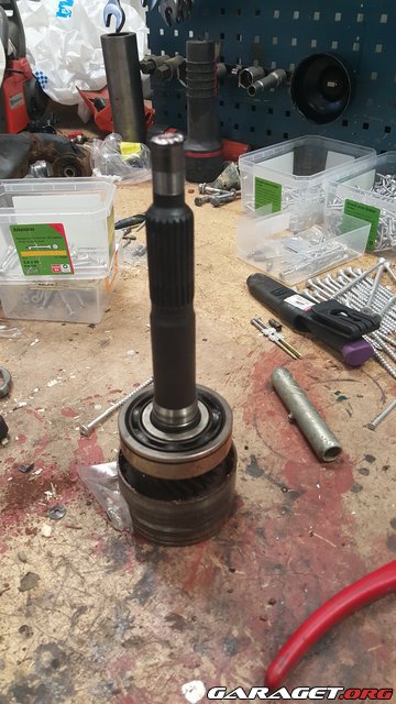

Hittade även ett jätte bra verktyg för att få ut dom gamla lagerbanorna med! En utgående axel från en volvo m45 låda tongue
https://www1.garaget.org/gallery/images/209/208661/208661-81c783746865bc01dc022f0500f2deba.jpg

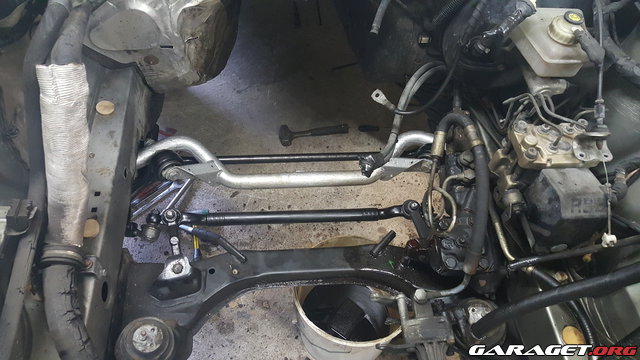

11 augusti 2015

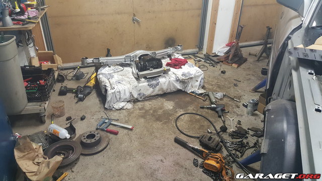

Har fått lite gjort! Framvagnen är klar! Ska bara tvätta/matta ner och måla framvagnsbalken men det gör jag på plats smile Börjat plocka ihop bakvagnen nu. men innan den rackaren åker upp så ska tanken ner. nya bromsledningar dras bak och nya bränsleledningar ska dras smile
https://www1.garaget.org/gallery/images/209/208661/208661-5304520f4cf8565c68945d8e7b9778a3.jpg
Ja jag hade av servoröret... sad
Och jag ska måla framvagnsbalken men det gör jag på plats smile

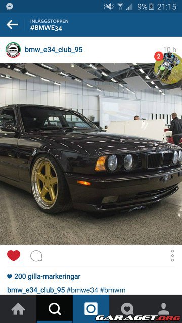

Tros om såna fälgar?
Ingen aning vad dom heter eller vad dom kostar men snygga är dom! big_smile

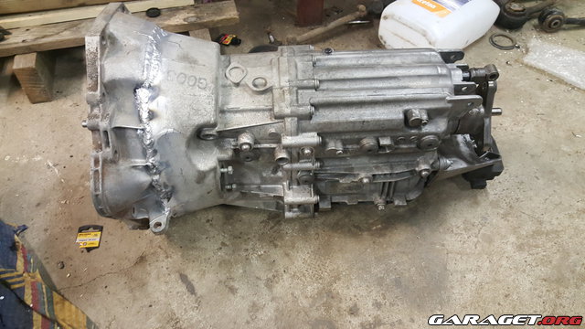

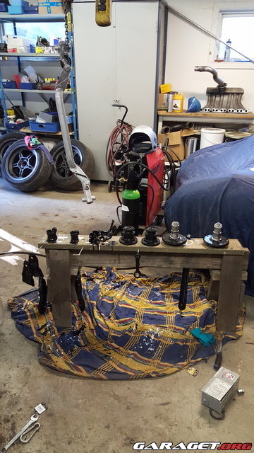

https://www1.garaget.org/gallery/images/209/208661/208661-fb2b6072bfb3ac4aed4fa21b99db0200.jpg
Omsvetsad av Patrik Löfgren! Riktigt trevlig och Seriös! Upp till bevis bara om lådan håller wink
Blev dock jävligt tight då automatlådans sprängkåpa är så jävla liten... får se.om det får plats...
Startkransen går på iaf men kanske får göra något special med svänghjul etc! I värsta fall blir det en fler skivig koppling för att få plats!

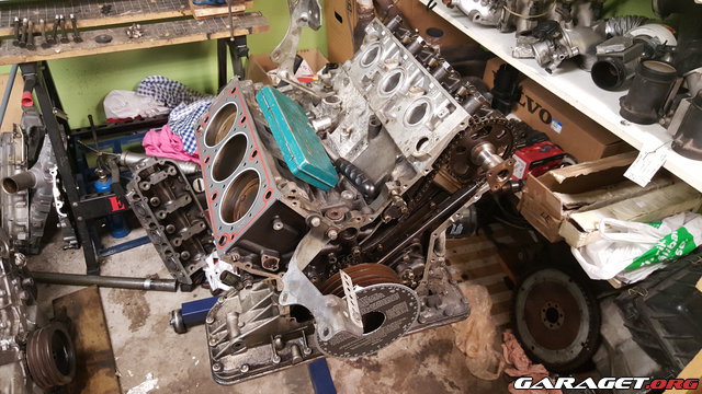

16 augusti 2015

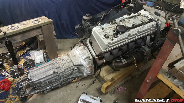

I brist på pengar så får man göra lite annat. Behöver dra soppa ledningar och nya bromsledningar samt ta ner tanken och fixa lite men har inte råd att köpa det nu så står lite små stilla!
Har iaf provpassat växellådan och mätt en del. Kan bli tight om jag har otur! svänghjul och koppling får inte bygga mer än 82mm från vevaxeln och ut mot lådan för sen tar den i! Har mailat bakaxel och frågat om mått på deras svänghjul så jag håller tummarna! Även hjälpt en kompis med hans PRV6 lite granna smile
Funderar på en tilton cerametallic OT-II 2 skivig koppling. Ska tydligen vara en snäll koppling för att klara 1200nm. Vill inte köpa en 765 och en sinter då bilen kommer användas mycket på gatan samt att det blir på gränsen att den orkar hålla när/om jag kommer upp effekten jag vill till! Och tilton kopplingen kostar inte så mycket mer. ca 3500kr mer med svänghjul och allt.

Fälgarna är väldigt lika "ac schnitzer" i mitt tycke...
