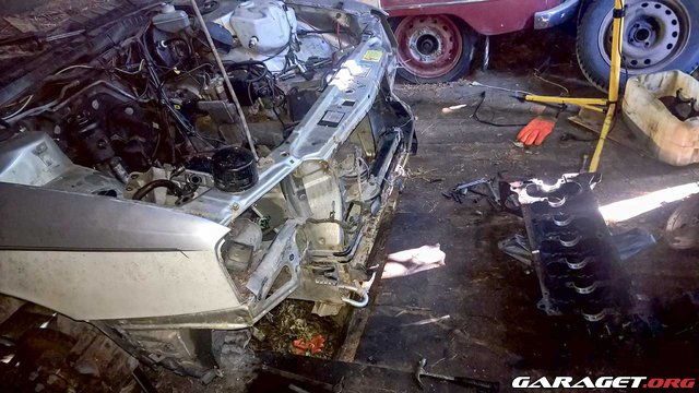

https://www1.garaget.org/gallery/images/215/214884/214884-e2c301fae7ab779de98dc03024e824a4.jpg

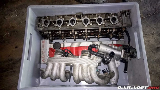

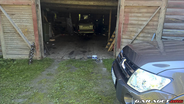

Man vet aldrig vad som gömmer sig i en Norrländsk lada ;-)

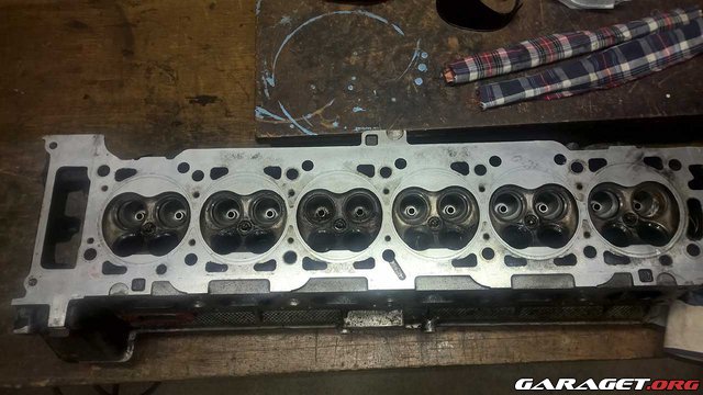

https://www1.garaget.org/gallery/images/215/214884/214884-e29d9377273f3e0e58f41303a2b66477.jpg

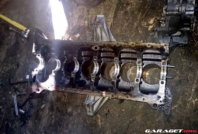

En urplockade motor mötte mig efter 45 mils körning, ett STORT tack till säljaren

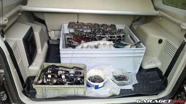

https://www1.garaget.org/gallery/images/215/214884/214884-e77f1b0736f7794e3ea02f18a2a0e29d.jpg
Lastat i bilen och klart för hemfärd, bara 45 mil att köra.

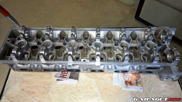

https://www1.garaget.org/gallery/images/215/214884/214884-81cc269e54c203421cd8532f431c5209.jpg
Fyndet hemma och allt utom toppen tvättat

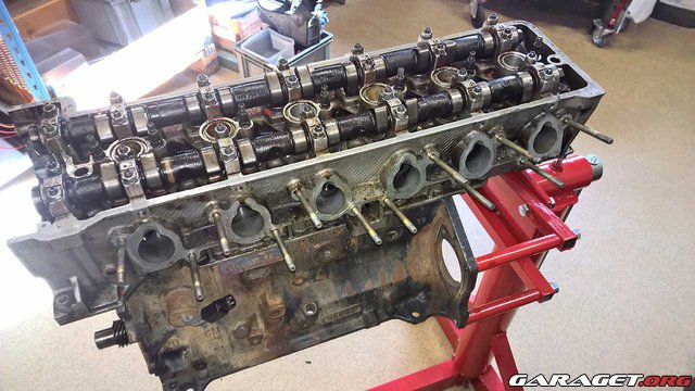

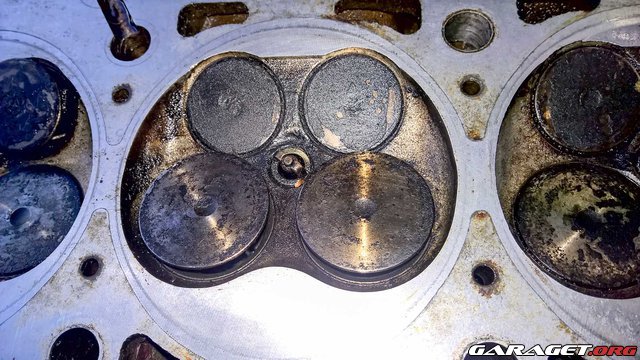

https://www1.garaget.org/gallery/images/215/214884/214884-7e68e3812eace9aee70b15d8f4a50d2a.jpg
Fyra ventiler per cylinder :-)

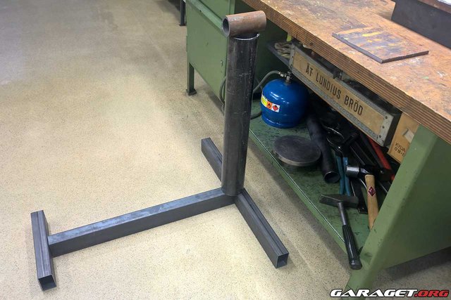

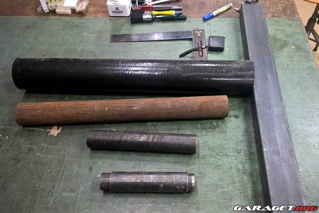

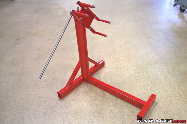

Eftersom jag lånat ut mitt motorstöd så blir det första jag får göra att tillverka ett nytt och bättre än mitt gamla wink
https://www1.garaget.org/gallery/images/215/214884/214884-a067a0b3c7c42cc98895f4f043860133.jpg
Lite kapade bitar
https://www1.garaget.org/gallery/images/215/214884/214884-3a92e45502bbfae79f29b15da4a9d382.jpg
Börjar att påminna lite smått om ett motorstöd.
Senast redigerat av Dr_No (27 augusti 2015)

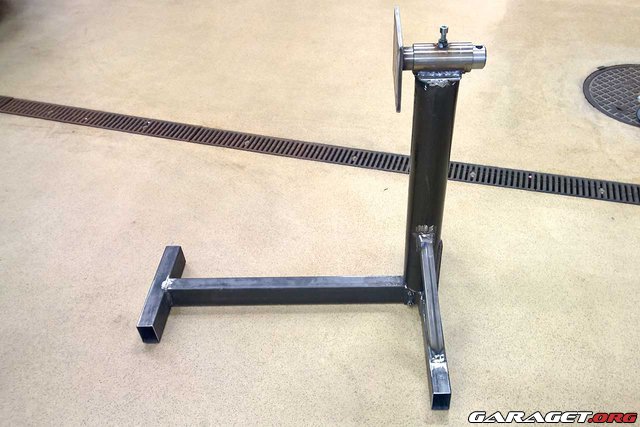

28 augusti 2015

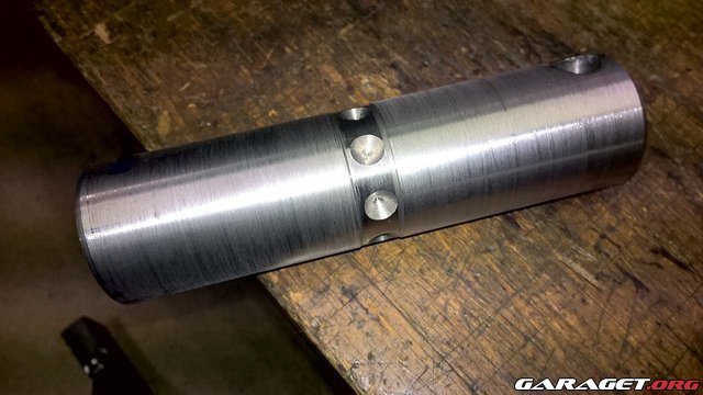

https://www1.garaget.org/gallery/images/215/214884/214884-96e71deca57f264f834845072ecb369a.jpg
Axeln för motorstödet är färdig med fasta stopp varje 45 grader

Nästan färdig med motorstödet, bara att måla kvar sedan så kan man börja på riktigt med toppen... smile
https://www1.garaget.org/gallery/images/215/214884/214884-d71f623e1c8fb2d564df408745d62477.jpg
Svetsad och klar för färg.

Motorstödet målat och klart för användning.

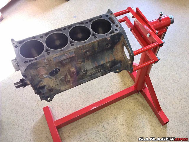

Ett av mina 2,0E reserv block monterat i mitt nytillverkade motorstöd.
Detta motorblock kommer att få agera dummy så länge som 2,4 motorn sitter i bilen.

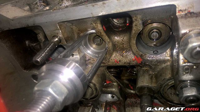

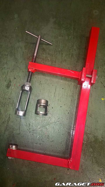

3 september 2015
Min egentillverkade ventilfjäder spännare, efter modifikation så passar den både CIH 8V och CIH 16V
https://www1.garaget.org/gallery/images/215/214884/214884-628ad26272eb595a6e52f14e6ca578dd.jpg

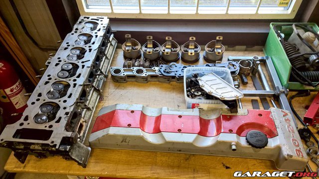

3 september 2015

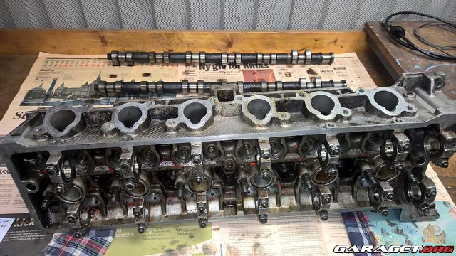

https://www1.garaget.org/gallery/images/215/214884/214884-dbb65edef44d56f8b1cc0fbb2c5bbc9d.jpg
https://www1.garaget.org/gallery/images/215/214884/214884-cacd09e63fd7c3e8cd0e45f84701a896.jpg
Äntligen så är toppen rensad från allt så att det går att tvätta den.
