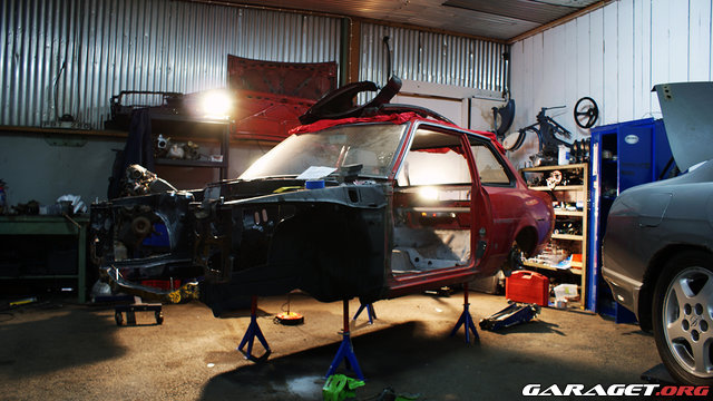

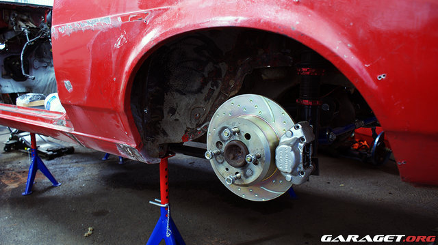

In med dig i garaget, så jag kan börja riva dig! Bilen har ca 4-5cm frigång emellan framvagnsbalk och marken, tur man köpte en domkraft som fixade det! big_smile
https://www1.garaget.org/gallery/images/91/90063/90063-588d1ed68cff4d7d849e17e5e6bd2cff.jpg
När hon står såhär, på pallbock och utan hjul så man ser lite av grejerna. Den ser skabbig, men endå lite snabb ut!

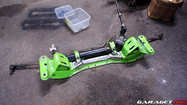

Framvagnsbalken ska byggas om för att få fram styrväxeln ca 4 centimeter. Den svarta på bild är redan ombyggd, och där ser ni skillnaderna.

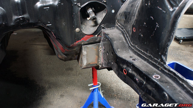

Lite svetsning, byggt om karossen för att få plats med pedalstället.
https://www1.garaget.org/gallery/images/91/90063/90063-bba5dc7b5292e0cd332b5442d951b6df.jpg

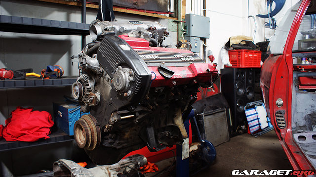

Ca18det motorn som ska i! Även den ska fräschas upp en del innan den åker i igen.
Originalmotorn i en Toyota Ke70 ligger på ca 60hk, så det blir en rejäl ökning genom att bara byta ut motorn, då Ca18det har ca. 170hk! Denna ska ju även pillas lite med.

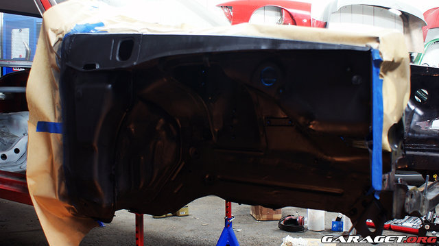

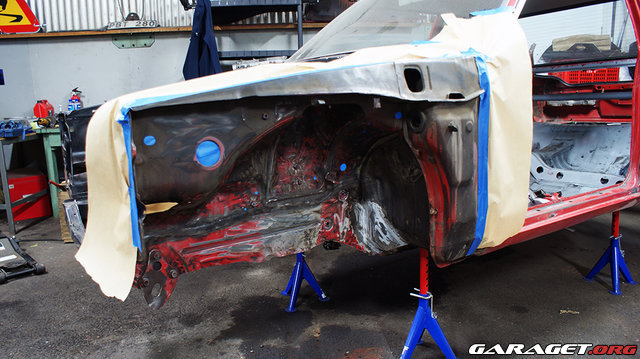

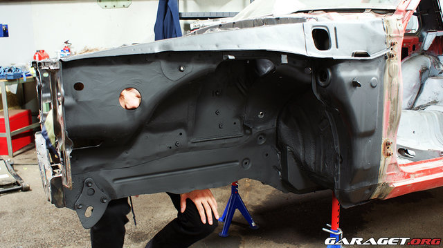

Efter en massa slipande, skrapande och endel svetsning samt spackling så är det dags för färgen!
https://www1.garaget.org/gallery/images/91/90063/90063-3f4304d955cc291f40a6a70327ac66bc.jpg
Mycket bättre än innan! big_smile
https://www1.garaget.org/gallery/images/91/90063/90063-fb20aac97b22276e833f95f98fa85dc6.jpg

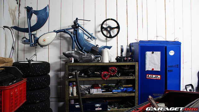

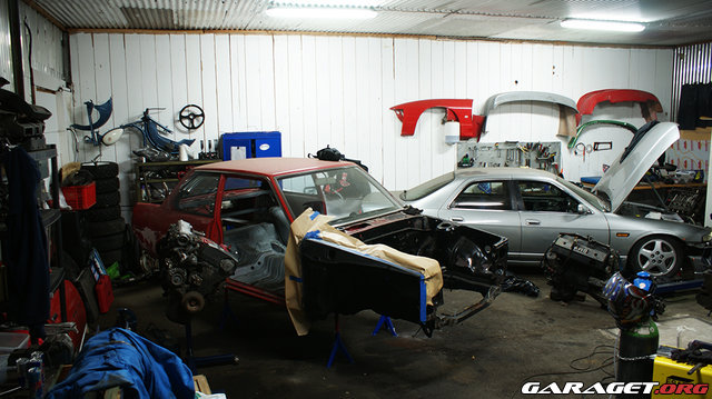

Som sagt, måste rensa upp lite. Får ta det i helgen!
https://www1.garaget.org/gallery/images/91/90063/90063-2ed9f6a9d8953e3ebadb8684207c18ab.jpg
Godis/motivationshyllan!

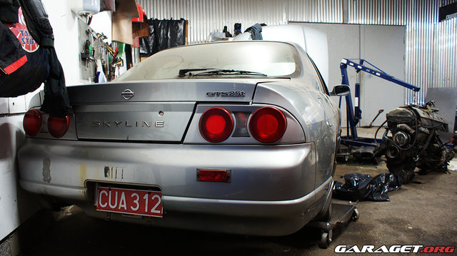

Bonusbild på garagekompisens nyhämtade R33 4dörrars. Ska i en M50b25, självklart överladdad!
https://www1.garaget.org/gallery/images/91/90063/90063-fbaccfe585d8b9e7e83bb37ddb2153aa.jpg

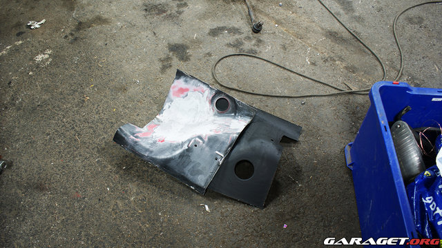

Jag punktsvetsade en plåtbit och la sedan på lite spackel. Ska ju självklart slipas ner också.
https://www1.garaget.org/gallery/images/91/90063/90063-c55a5b4ddfa41d98002a04b698e84926.jpg

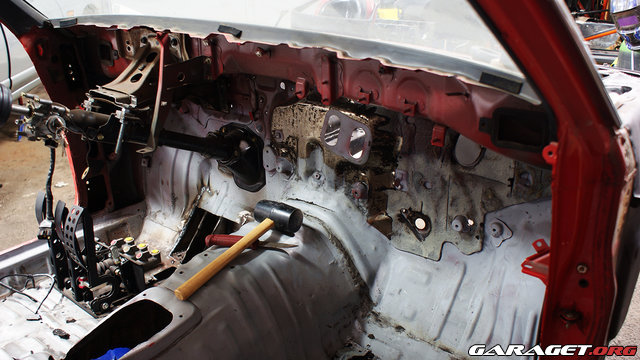

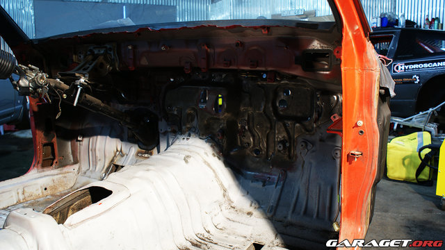

Hittade lite asfaltsmatta på insidan av torpedväggen! Det är ju sånt som ska bort såklart! Kom på att jag inte hade värmepistol, så fick bli gamla hederliga kniv och gummiklubba!
Terapiarbete!  cool
https://www1.garaget.org/gallery/images/91/90063/90063-ce58b4e668c96d0717caa6dc1fb3781d.jpg
Fick tillslut låna en värmepistol av farsan, och det hela gick ju "lite" smidigare.
Körde sedan av det med stålborste på vinkelslipen så ytan blev helt ren.
https://www1.garaget.org/gallery/images/91/90063/90063-6f842e2227f81e504b71408600eca054.jpg

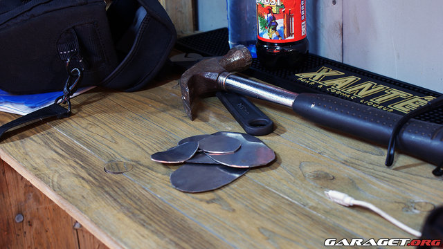

Klippte ut lite metallbitar (1.2mm) som jag ska punkta för hålen i torpedväggen med vid nästa garagebesök. (ja den ska vara böjd tongue )

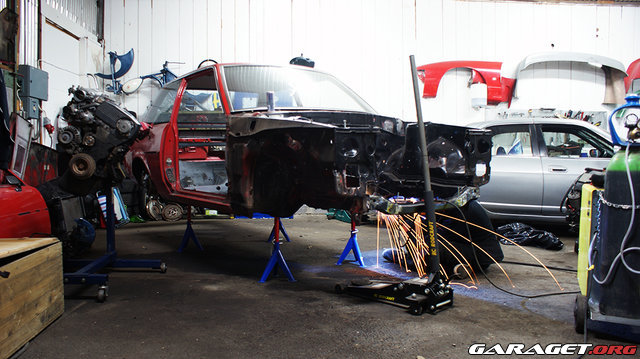

Fick också upp lite provisorisk belysning på arbetsplatsen. Passade också på att städa undan lite grejer!
Alltid roligare att jobba med bilen när man slipper stå i mörker!tongue
https://www1.garaget.org/gallery/images/91/90063/90063-c6c1fec4c2efaea7159bcf5f16bd2389.jpg
https://www1.garaget.org/gallery/images/91/90063/90063-3b59f83cfc998f19b54a4648a0d6b4a4.jpg
Bonusbild på Johans(garagekompis) 200sx med m50turbo!
https://www1.garaget.org/gallery/images/91/90063/90063-1b97ed7d6da61abcb5a758422d5abdbf.jpg
Blir att beställa bur i veckan, samt komma på vilken färg man ska ha i motorutrymmet! Lutar mot att bli hederlig tråkig grå, men vi får väl se!
Jag får också hem mina ombyggda spindlar på fredag! Då blir det att blästra och lackera allt, inklusive motorutrymmet för att sedan montera dit framvagnen! big_smile

Grått motorrum tror jag är en snart idé. Kommer bli skitigt och då är neonfärger inte lika häftigt.. Det är ju motorn som är konstverket och vill man visa upp den på någon träff vill man inte att motorrummet stjäl blickarna.

så här stort är mitt mekområde ungefär (lånad bild) sad
Ajdå! Men har du intresset så är det ju bara skaffa garage! Behöver inte bli dyrt, och verktyg och annat samlar man ju på sig med åren! big_smile
Mina garageplaner hoppas jag får ett upplyft till våren då jag och sambon skall börja kolla på nytt boende big_smile
Fram till dess får det bli mek när solen är framme istället.

Ah får nog bli det! Någon typ av mörkgrå. Jasså! Jag och sambon är i den fasen nu också, självklart är ju ett stort garage ett krav från min sida! big_smile Det blir nog bra!

Ja precis, ska köra 19raders oljekylare med termostat, från första ögonblicket jag startar motorn. Funderar också på att bygga ut trågets volym lite så det går i mer olja  smile
Finns många delade åsikter om Ca18det. Jag har inga direkta erfarenheter om dem än men jag tror det är en bra motor, om man håller efter den och ger den det den behöver. Många som dragit ut på banan och piskat hårt med original S13, och klagar på vevlagerras när de i själva verket inte ens kört med oljekylare.
Det säger sig självt lite. En turbomotor utan original oljekylare, där motorn i sig har en oljekapacitet på 3.5 liter. Den oljan kommer att bli varm, när den bli varm är den mer och mer lättflytande, tills pumpen tillslut inte orkar bygga upp ett tillräckligt oljetryck för att tillfredställa diverse utsatta områden. Sen att lagerspelen är små, det spelar ju inte så stor roll om man ger motorn rätt förutsättningar! smile
Men vem vet, om några månader kanske jag själv står där och härjar om att den är skräp ifrån fabrik big_smile

Precis beställt bur och breddare! Buren blev en "drifting" med lite extrastag, som hjälmstag osv.
I helgen blir det att lägga igen hålen i torpeden, förbereda motorrummet inför lackering och rensa ur dörrarna!
Säkert mer grejer, men det är sånt som jag måste hinna med. smile
