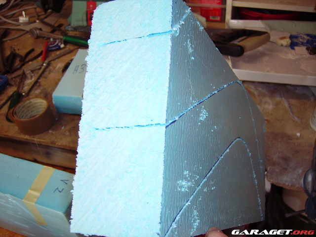

Ritade sedan upp en form ja skulle såga ut efter mallen
http://www.garaget.org/gallery/archive/44300/15907/44300-85279.jpg
Men de bästa var ju att sticksågen inte sågade igenom skivan helt big_smile haha
http://www.garaget.org/gallery/archive/44300/15907/44300-85280.jpg
