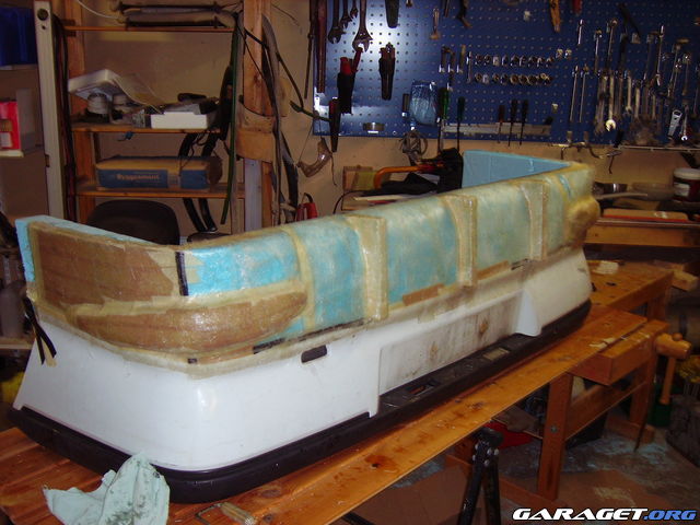

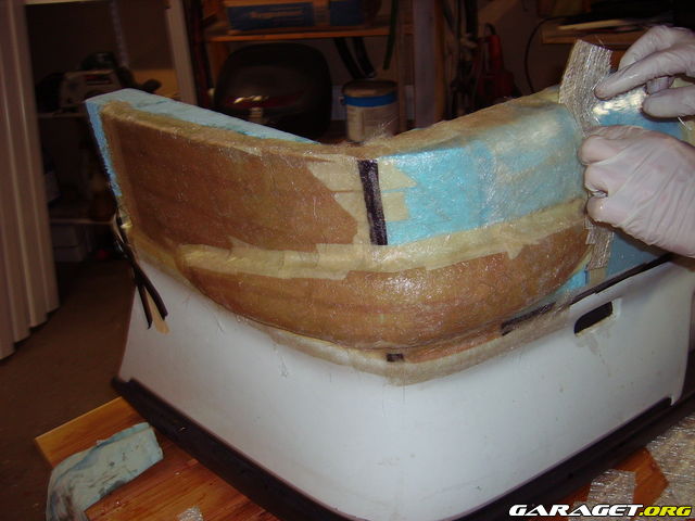

Yes yes här kommer lite bilder från i natt när vi höll på o plastade smile
Orkar inte lägga upp en massa bilder på ungefär samma saker så ja bjuder på 3 stycken iaf .
Här har man börjat plasta lite då
http://www.garaget.org/gallery/archive/44300/15907/44300-86500.jpg
Plastaren in action smile
http://www.garaget.org/gallery/archive/44300/15907/44300-86502.jpg
Ett lager plast ligger på här
http://www.garaget.org/gallery/archive/44300/15907/44300-86505.jpg

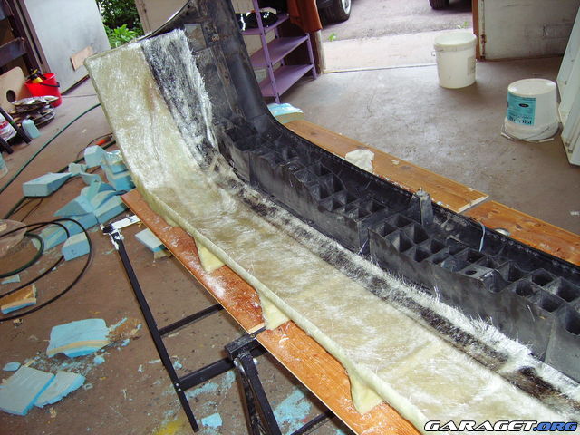

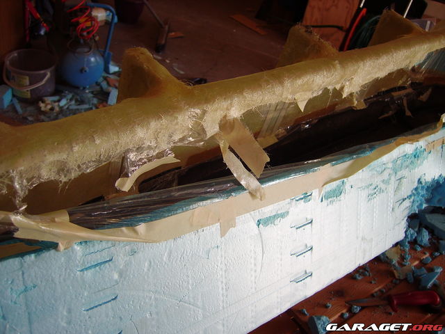

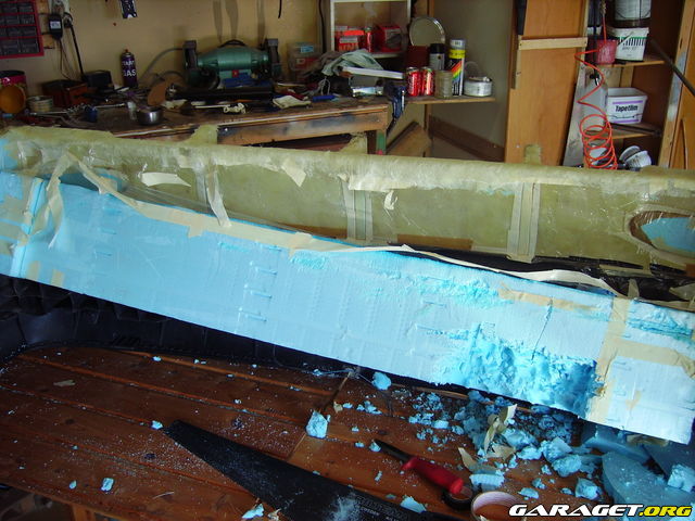

har tagit bort all frigolit och plastat 2 lager ifrån insidan för att stärka de hela
Det var faktiskt inte så jobbigt att få bort frigoliten som ja trodde att de skulle vara, det var bara att ta i lite så lossnade hela alltet.

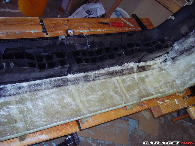

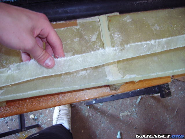

http://www.garaget.org/gallery/archive/44300/15907/44300-87397.jpg
http://www.garaget.org/gallery/archive/44300/15907/44300-87398.jpg

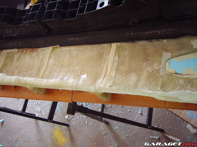

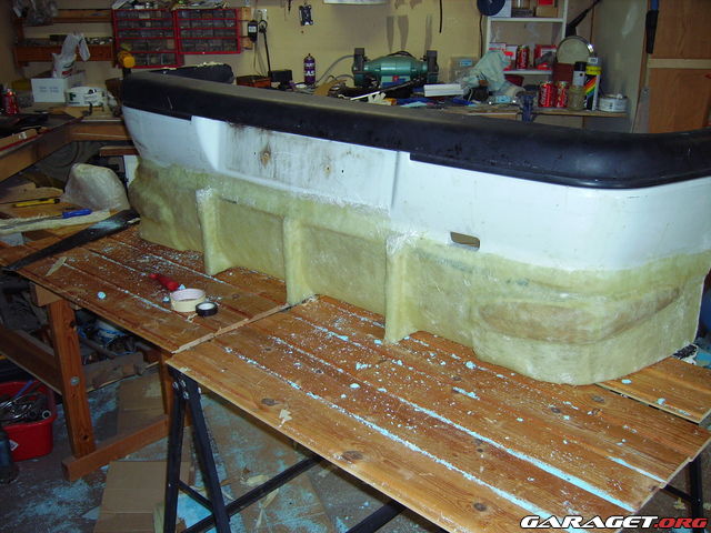

O en bild på hur de såg ut på baksidan
http://www.garaget.org/gallery/archive/44300/15907/44300-87399.jpg
Sen så sågade jag bort ytter biten så att de skulle bli en rak och fin kant
http://www.garaget.org/gallery/archive/44300/15907/44300-87403.jpg
O här är hur den ser ut på framsidan

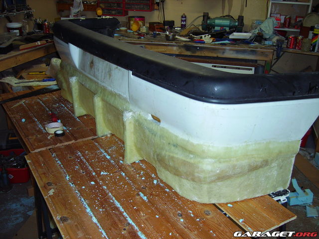

http://www.garaget.org/gallery/archive/44300/15907/44300-87406.jpg
http://www.garaget.org/gallery/archive/44300/15907/44300-87409.jpg

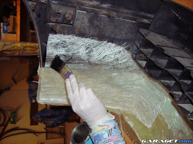

O här plastar jag lite
http://www.garaget.org/gallery/archive/44300/15907/44300-87410.jpg
O här var de färdgi plastat 2 lager på insidan
http://www.garaget.org/gallery/archive/44300/15907/44300-87411.jpg
http://www.garaget.org/gallery/archive/44300/15907/44300-87412.jpg
O de va de som jag gjorde idag smile
Är det någon som vet vad ja kan använda för spackel för att bara fylla dom grova sakerna på den ??
har finspackel ja ska spackla med sen när ja har använt nått annat spackel först för o fylla upp hade ja tänkt..
Så komm gärna med förslag på vad ja kan använda smile

Faan det blir ju skiit bra de där big_smilebig_smile
Det är väl Metall spackel lr Glasfiber spackel...
