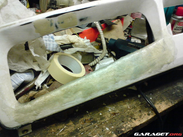

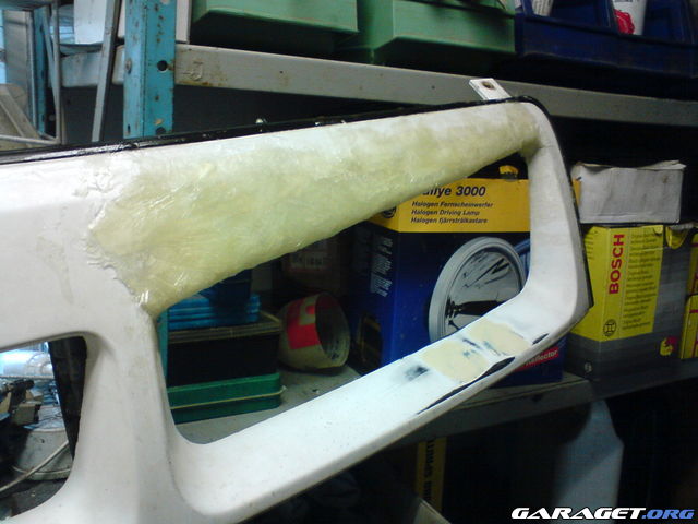

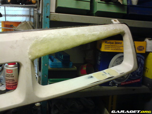

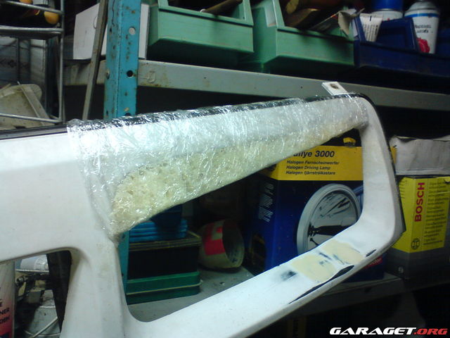

Ögonlocken då! big_smile
http://www.garaget.org/gallery/archive/40450/188042_968ls4.jpg
Täckte byggskummet med plastfolie, för att det inte skulle smälta...
http://www.garaget.org/gallery/archive/40450/188043_631miq.jpg
Eftersom jag aldrig i hela mitt liv gjort nånting i närheten av plastning förut så stelnade det ganska fort. Haha. Menmen, man lär sig av sina misstag! Här har jag lagt på första lagret glasfibermatta.
http://www.garaget.org/gallery/archive/40450/188044_fgljfi.jpg
Nästa dag hade det då stelnat, Började att skära bort överflödig glasfiber, och försökte pilla bort plastfolien...
http://www.garaget.org/gallery/archive/40450/188045_wddgxb.jpg
Då hade jag skurit bort så mycket som gick, för att nästa lager hade jag tänkt skulle fästa på det första.

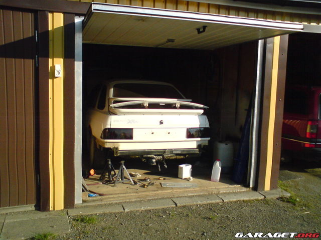

Här vare en bonusbild! Hehe. smile La grillen på Bakluckan, så de är ingen vinge. Haha. big_smile

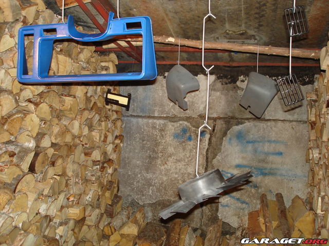

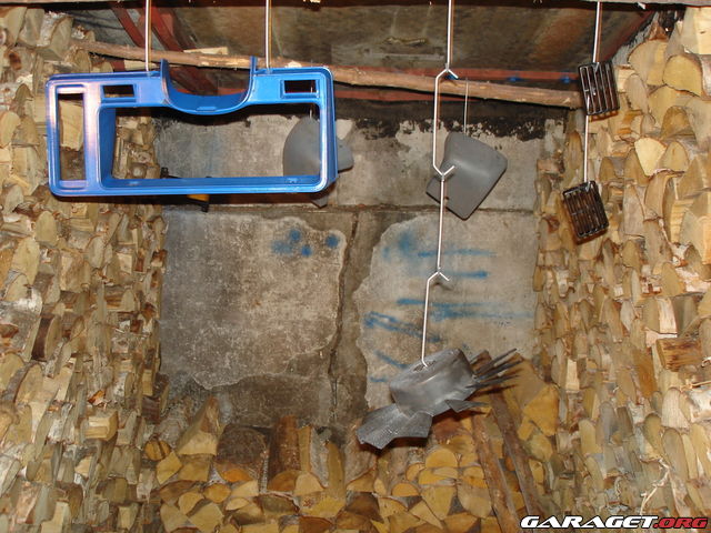

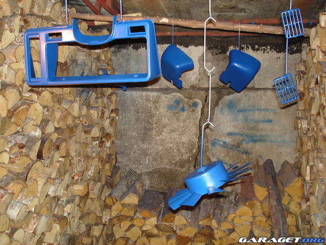

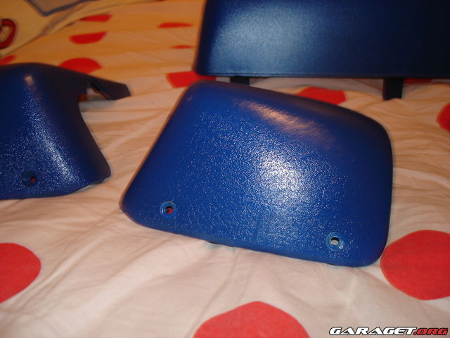

Lackning av inredning. Lite mer inrednings lackning. Hehe. tongue
http://www.garaget.org/gallery/archive/40450/188049_tq6zdc.jpg

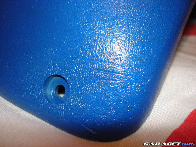

Den blåa detaljen som är till Mätarhuset, blev lite dålig, så den lackades om, Och sen har vi plasten som täcker för Bakdämparna. Och luftintag smile
http://www.garaget.org/gallery/archive/40450/188052_osgc9h.jpg
http://www.garaget.org/gallery/archive/40450/188053_i2jm79.jpg

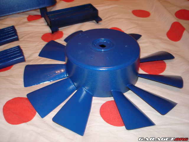

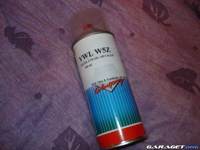

Här ligger 200 kr. Jazzblå pearl färg. Najs. smile
http://www.garaget.org/gallery/archive/40450/188054_airepu.jpg

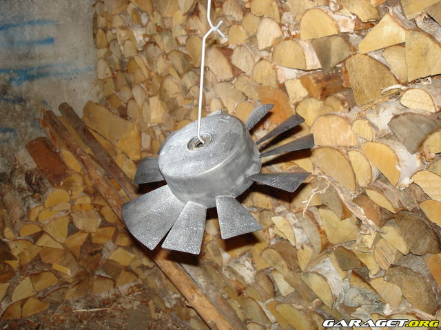

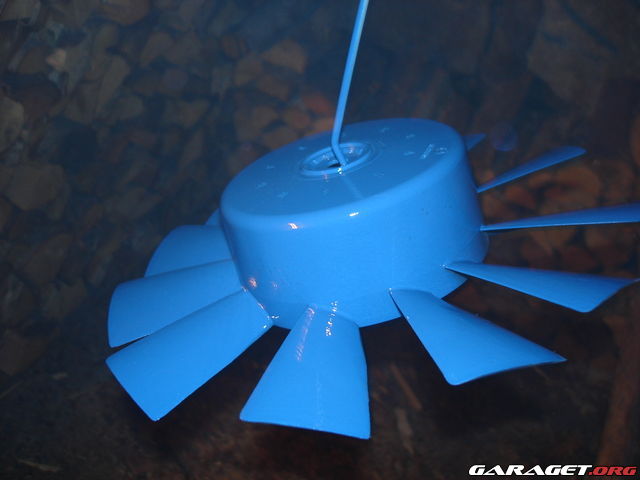

Fläkten var inte så snygg, men kunde väl bli tänkte jag. smile
http://www.garaget.org/gallery/archive/40450/188056_gecs8z.jpg
Jodå, det duger! smile
http://www.garaget.org/gallery/archive/40450/188057_m8qfxp.jpg
Dagen efter, när det torkat. Nöjd. smile
http://www.garaget.org/gallery/archive/40450/188058_sh9hmy.jpg
Närbild på...
http://www.garaget.org/gallery/archive/40450/188059_1n06cp.jpg
...den ja. Stötdämpar plasten. Eller va de nu är. smile
http://www.garaget.org/gallery/archive/40450/188061_e3akre.jpg
Och fläkten då! smile Ser 100 gånger bättre ut än när den var svart, vit typ. smile

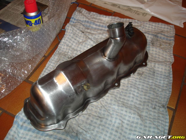

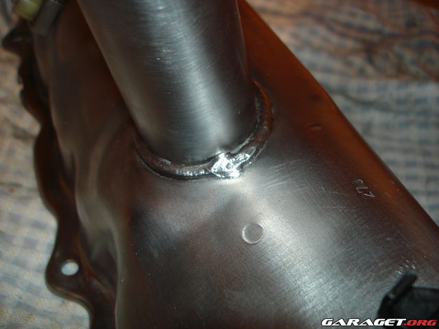

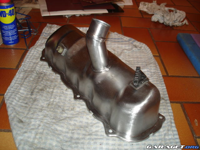

Då var det dags för fortsättningen me ventilkåpan! smile
Hade som sagt hållit på med den 2-3 timmar uppskattningsvis, med att ta bort färgen. Nu rann tiden iväg fort och mycke. Ont i fingrarna och damm fulla rummet (måste ju ha musik, från datorn) hehe. big_smile
Så körde jag på. smile
http://www.garaget.org/gallery/archive/40450/188079_xey2io.jpg
Såhär såg den alltså ut där vi slutade sist!

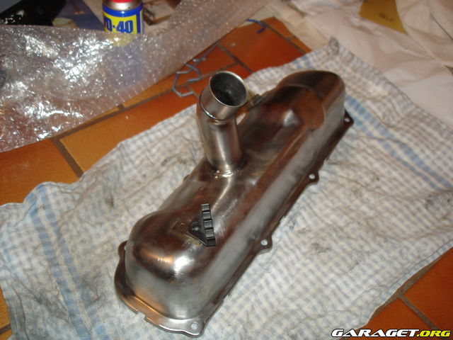

http://www.garaget.org/gallery/archive/40450/188082_kfjp3s.jpg
http://www.garaget.org/gallery/archive/40450/188084_9zudk3.jpg
http://www.garaget.org/gallery/archive/40450/188087_a3h8mi.jpg
Närbild, inte mycke blankt här inte. Mer som borstat stål ungefär. smile
http://www.garaget.org/gallery/archive/40450/188088_e5v3fv.jpg

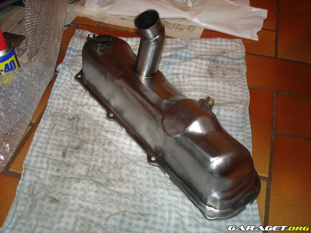

Började då slipa. Lägg märke till mina exakt väldigt snygga kläder och heta sittunderlag big_smile.
http://www.garaget.org/gallery/archive/40450/188089_0um0d2.jpg
Man blev lite lessen I ögat när fingrarna blev blankare än Ventilkåpan. hmm
http://www.garaget.org/gallery/archive/40450/188091_t68ubk.jpg
Koncentrerad. tongue Tog förresten den bilden själv, som alla andra. Haha big_smile

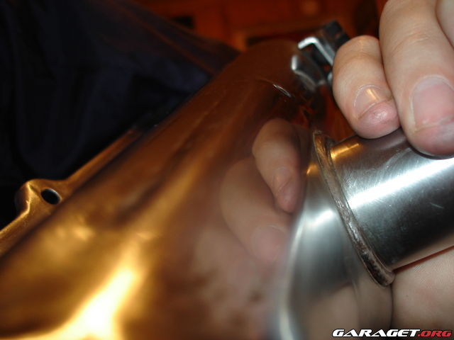

Så var den dagen slut! Jobbade kanske 5 timmar me den. Tiden går jo håller ja me om, Men de är så kul när man ser att det förändras! Även om fingrarna ger upp ungefär. Gav upp för att jag fick kramp i armen. Haha. smile

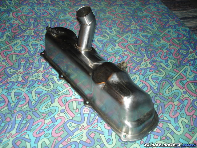

Nästa dag vare full fart igen! Laddad med en natts sömn och 3 hinkar tålamod! smile
http://www.garaget.org/gallery/archive/40450/188092_vb4qg5.jpg
Så såg den ut när jag började, för den här dagen... smile
http://www.garaget.org/gallery/archive/40450/188093_blcf9o.jpg
Höll man ventilkåpan i en speciell vinkel så såg det blankt ut, fast det inte var de om man kolla ovanifrån...
http://www.garaget.org/gallery/archive/40450/188094_dkz59n.jpg
Här avslutade jag andra dagen... Slipade med, 80p, 120p, 150p, 180p, 320p, 600p. (Torrt slippapper) Sen 800p, 1000p och 1500p (Våtslippapper) Såg ju mycke bättre ut än från början nu! smile
Vid det här laget hade jag lagt ner cirka 2-3 timmar på färgborttagningen, och 10 timmar totalt ungefär på slipning. (1 timme per slippapper, Seegt men de gick tillslut! )
så de blir väl 12-13 timmar vid det här laget, för dem som eventuellt planerat att Högglanspolera något matt. Det är segt! Och då var jag inte klar än. wink big_smile
Ja gott folk. Det var väl allt ja hade att bjuda på ikväll. Hoppas ni gillar det! smile

Wiiiiiiiiiiiiiiiiiiiiiiiiiiiiiiiiiiiiiiie Äntligen. Varför körde du med vanligt sandpapper först? Blev det inte bara en massa groa repor då?
Kan du andas kan du dö.
1 997 Inlägg
11 november 2007
#110
Haha exhalterad eller vadå? lol "Wiiiiiiiiiiiiiiiiiiiiiiiiiiiiiiiiiiiiiiie"... big_smile Haha. smile
Jag körde med grovt från början för att ta bort reporna som stålborstetrissan gav.
Asså grejen me Högglanspolering är ju att ta ett finare slippapper gång för gån, och nöta ner de grövre reporna me de finare. För att få finare och finare repor. Och sen syns dom knappt! smile
Hjälpte de nåt? smile
