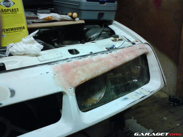

Uppdatering! Joo, de kom ju ingen igår... Så jag får väl lägga in en idag istället då. Haha . smile Tänkte lägga in lite bilder på: Fortsättningen på ögonlocken och lite bilder på vinterdäcken. Lite smågrejer bara tänkte jag. smile

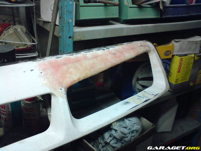

Tänkte börja me att visa några bilder på ögonlocken. Har inte gjort så där fruktansvärt mycket. Men jag har iallafall fått på andra lagret glasfiber på ögonlocket (började att göra ett om de skulle gå åt skogen, så man inte behöver ta bort så mycke hehe.)
http://www.garaget.org/gallery/archive/40450/189320_ae5u9n.jpg
Jag och mina mycket heta skidglasögon, men äh. Dom skyddar mot damm iallfall! Här är ja i full gång me dremmeln å slipa ner andra lagret glasfiber! smile
http://www.garaget.org/gallery/archive/40450/189323_kslhdh.jpg
Slipat lite. smile
http://www.garaget.org/gallery/archive/40450/189324_6r6r0r.jpg
Här vare slipat rätt mycke också... börjar se bra ut nu ju! smile
http://www.garaget.org/gallery/archive/40450/189327_q6bzeu.jpg
La dit den lite snabbt på sin plats. MYCKET nöjd här måste ja säga. tongue

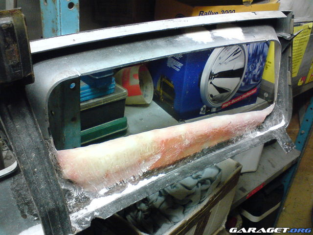

Kanske ska berätta lite om ögonlocken också? Som ja gjorde me ventilkåpan, så ni får ett hum om hur långt tid de tagit så här långt... Jag kanske ska säga att ja inte jobbar så fort. Vill ha de ordentligt gjort... Menmen...
Byggskummet, nerskärning av det. Kanske 6-7 timmar. Hehe. big_smile
Plastning, Bara själva plastandet. Kanske 1-2 timmar... smile
Slipningen. Ojj de har tagit tid minsann. Men kanske 10 timmar. Haha. big_smile
Så summan av de blir ju ungefär 17-19 timmar. Mycke jobb som sagt. smile
Nu vill ja bara höra va ni tycker! smile

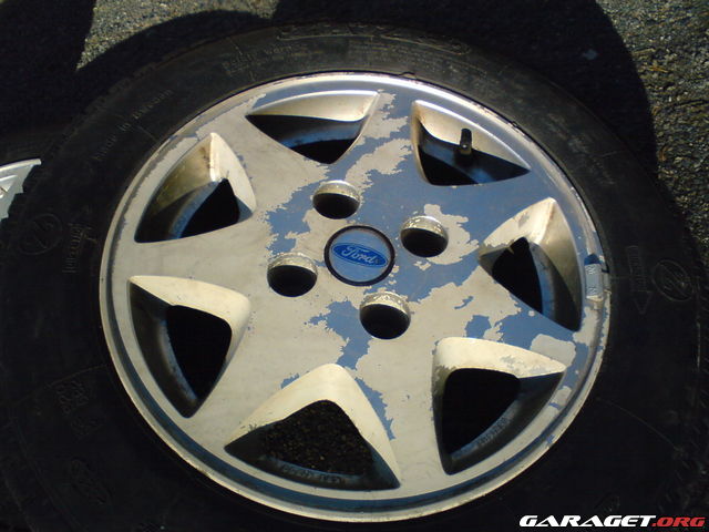

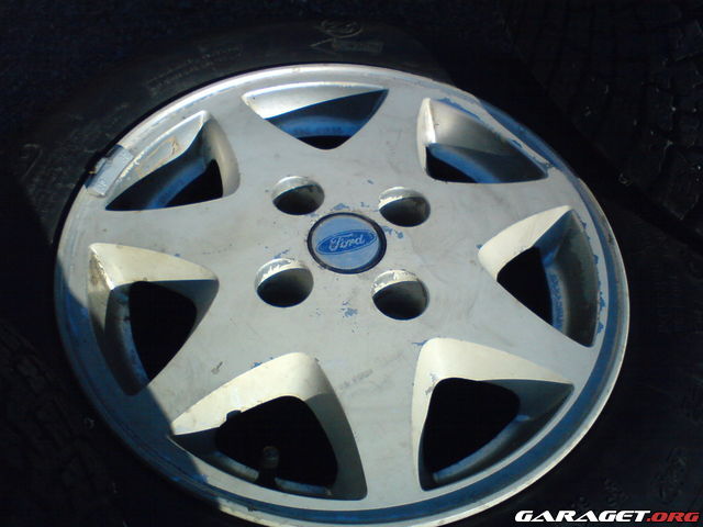

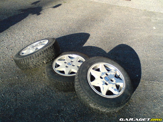

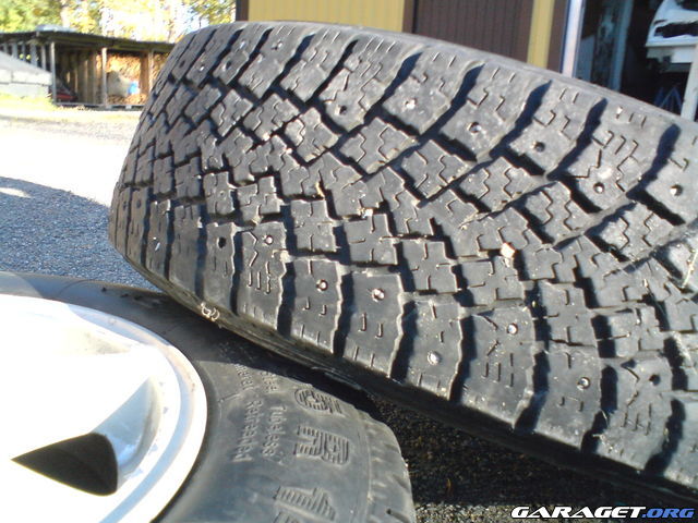

Lite bilder på vinterdäcken, Vet inte om ja ska köra den nåt på vintern egentligen. Onödigt att den ska ätas upp av salt å elände. Sen när man har lackat den och så.. menmen. smile
http://www.garaget.org/gallery/archive/40450/189339_lfpcjx.jpg
Ett av dom ligger som reservdäck i bagaget, därför äre bara 3. tongue
http://www.garaget.org/gallery/archive/40450/189340_hopkih.jpg
http://www.garaget.org/gallery/archive/40450/189341_s3v28h.jpg
De var i varierande skick om man säger så. smile
http://www.garaget.org/gallery/archive/40450/189358_25s7p4.jpg
Finns kvar lite dubb å mönster iallafall. Haha. smile

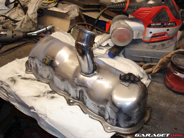

Uppdatering! Nu ska ni få se hur de gick, fortsättningen på ventilkåpan kommer nu! smile

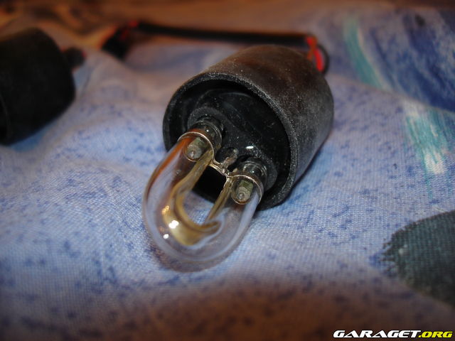

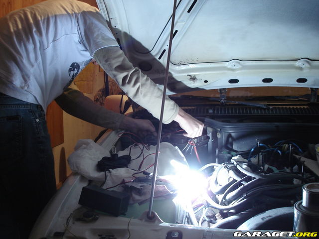

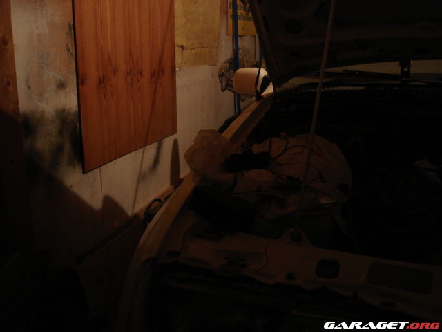

Hade lite pengar över. Så ja köpte blixtljus till bilen! smile Kommer en film också så ni får se ungefär hur dom funkar. smile Tänkte montera dem i lyktorna fram... smile Kosta 995 spänn. Hehe big_smile
http://www.garaget.org/gallery/archive/40450/190283_iswlq3.jpg
Så ser då själva blixtlampan ut. Tänk dig en kamera blixt. Fast den blixtrar flera gånger per sekund! smile
http://www.garaget.org/gallery/archive/40450/190284_1r4vjm.jpg

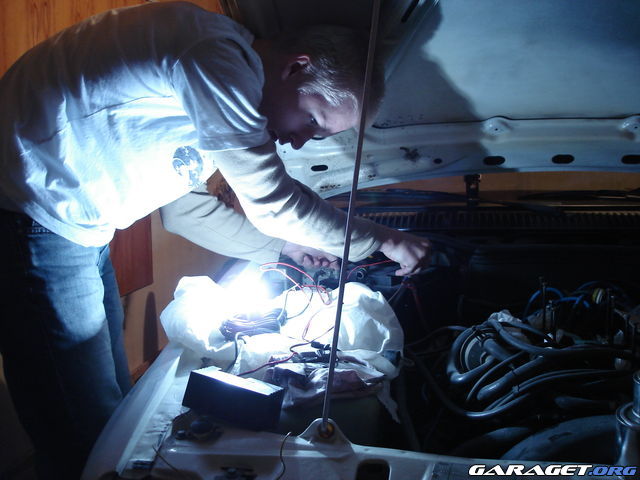

Här är det mörkt och så... Testa dom lite snabbt mot batteriet, för att se så att dom funka och hur mycke dom lyste. Blev ganska bländad. Haha smile
http://www.garaget.org/gallery/archive/40450/190286_e3axoe.jpg
Ljust blev de! smile

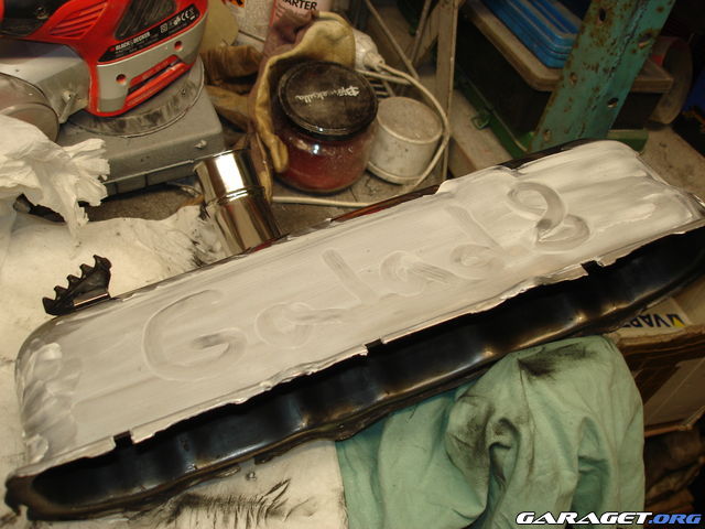

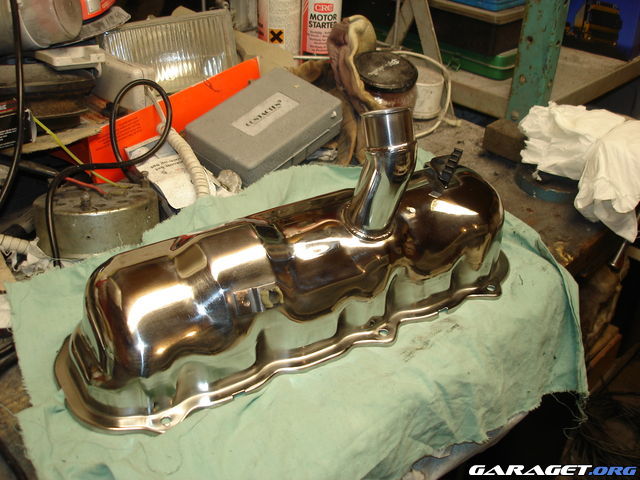

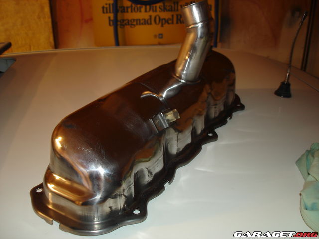

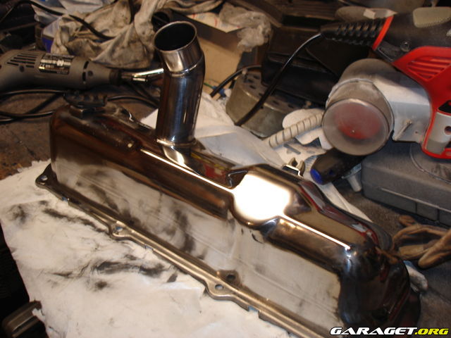

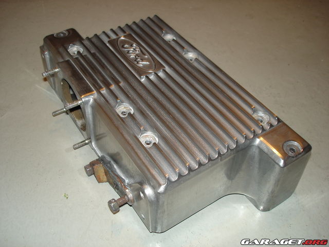

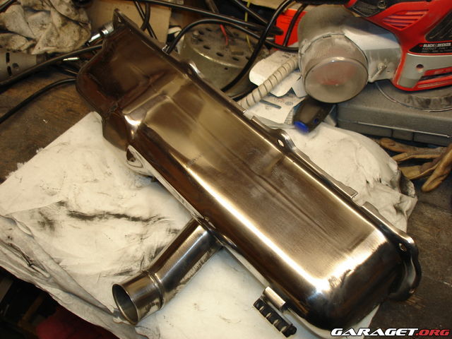

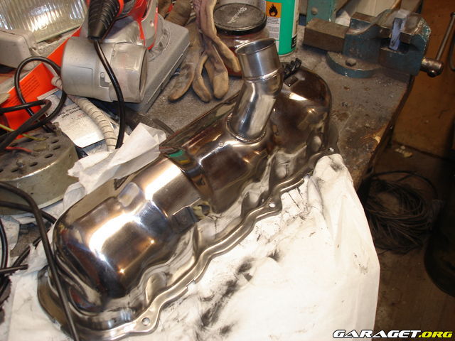

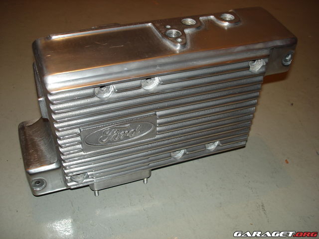

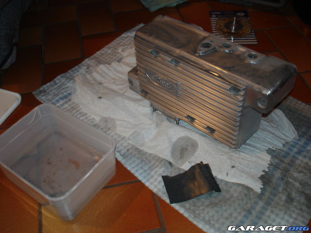

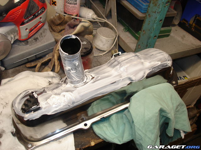

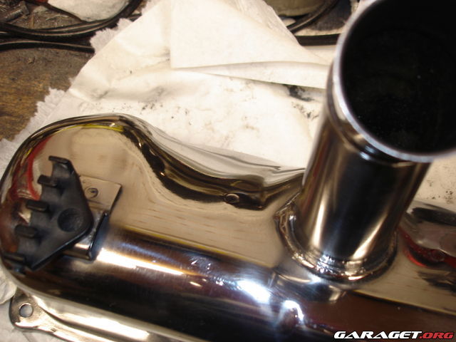

Kom ni ihåg när jag slipade på insuget? Joo nu ska jag göra det igen. För sist blev jag inte nöjd, Det var kvar lite "hål" i ytan och endel grövre repor... Så, ja. Jag började helt enkelt om från början, Men tog nu bort alla hål och grova repor, även gjutskägg och annat. smile
Tog måånga timmar, men de blev ju bättre iallafall! smile
http://www.garaget.org/gallery/archive/40450/190313_hloazq.jpg
Tog inga kort innan, Det var ju ändå ungefär samma saker jag gjorde... Menmen, här har jag kommit så långt så att jag slipar för fullt med 2000p slippapper. smile
http://www.garaget.org/gallery/archive/40450/190314_pfkx0x.jpg

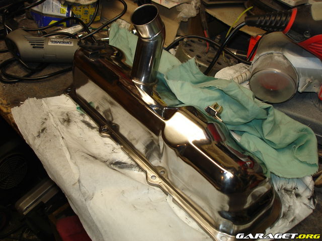

Så såg det ut då ungefär, när jag var klar med 2000p våtslippapper. smile
http://www.garaget.org/gallery/archive/40450/190315_p9gp7d.jpg

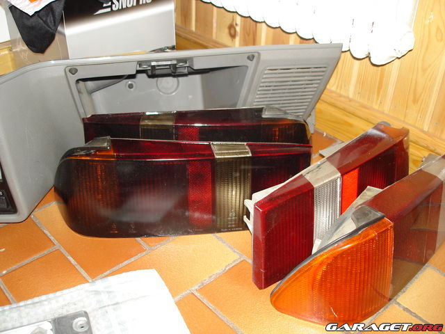

En liten bonusbild på bakljusen. smile Har dubbla par så de blir enkelt att byta inför besiktningen. big_smile

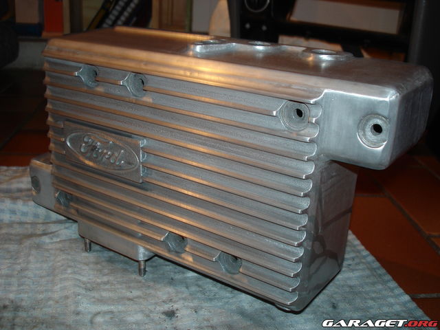

Tog Insuget till min praktikplats och tvättade insuget i nån special tvätt. För metall och sånt, 80 gradigt vatten och en halvtimme så blev de bra! smile
http://www.garaget.org/gallery/archive/40450/190322_xdiqfl.jpg
Sådärja! smile
http://www.garaget.org/gallery/archive/40450/190323_6t6u8v.jpg

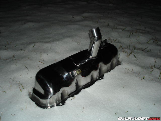

Blankt och fint! smile Blev dock lite ledsen i ögat när jag lyckades repa upp den lite på ovansidan me chucken på borrmaskinen. sad (Syns på bilden) Orkar inte slipa ner den igen. Kände att jag ville lägga energin på annat.
Jämför! Före:
http://www.garaget.org/mypage/gallery.php?user=Galad8&cat=31605&image=185547
Och Efter:

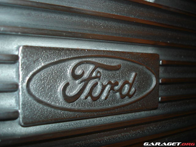

http://www.garaget.org/gallery/archive/40450/190324_sf6a7s.jpg
Ganska blankt och fint iallafall! smile
Tyckte de blev rätt bra skillnad jag! smile

Andra och förmodligen sista gången 2 dagar. Så man kan väl säga att ja slipade 5 dagar på det. Haha, seegt!! tongue
Känns dock riktigt härligt att det är klart! Ska bli kul att se hur det ser ut på plats i motorn sen. smile
Ska förmodligen polera upp det lite också, så det blir blankare, Med diverse polergrejjor. smile
Sen blev det November! Då är vi ikapp me tiden ju! Så ni kan ju räkna med att från och med efter den här uppdateringen kommer de gå mycket långsammare mellan uppdateringarna.
Ventilkåpan... Sugen på se bilder? Nää tänkte väl de. Ni skall få slippa det. big_smile
Haha, nej men idag känner jag mig glad så ni ska få bilder på det också! smile

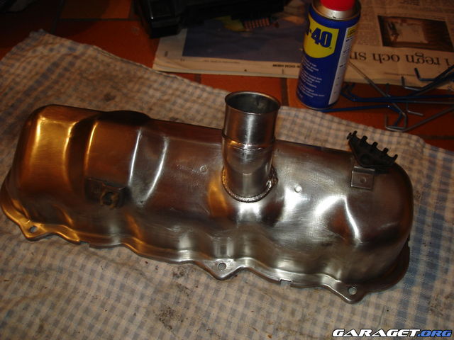

Tror att den såg ut ungefär såhär. Sist ni såg den. Förutom att jag har kört på med 2000p och 3000p (p=finheten på papperet) våtslippapper. Hmm, blev ju lite blankare då, men fortfarande lite smårepigt sådär.
http://www.garaget.org/gallery/archive/40450/190347_rzvxsv.jpg

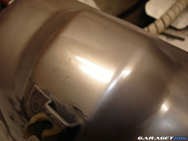

Var in på Clas Ohlson här i Skellefteå och köpte ett polerset. Kostade typ 250 spänn, Men sen om det var bra är ju en annan sak. wink
http://www.garaget.org/gallery/archive/40450/190352_8i2kbo.jpg
Köpte även blå bromsoks färg. Istället för den rostbruna färg som de har nu. smile

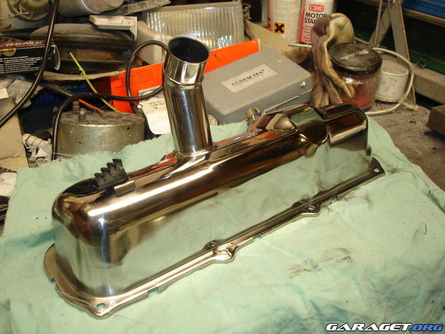

Hmm, kom hem. Testa grejerna på ventilkåpan, Och man var tvungen att använda mycke vax å sen släppte borsten som följde me massa "hår". Lite småjobbigt menmen.
Blev ju ganska bra iallafall efter att man kört ett tag me den. smile
http://www.garaget.org/gallery/archive/40450/190363_6l1ctq.jpg
Så blev det efter användning av första vaxet. Det lite grövre som även tog bort lite repor! smile Brände typ fast lite av vaxet, men de gick gnugga bort me våld me en tygbit. Haha. big_smile tongue
http://www.garaget.org/gallery/archive/40450/190372_zifp0y.jpg
Framsidan, efter borttagning av det fastbrända...

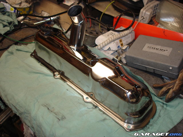

Här har jag då använt det andra vaxet också. smile Och den andra mjukare "lumptrissan" som följde med... smile
http://www.garaget.org/gallery/archive/40450/190385_qmjdhj.jpg

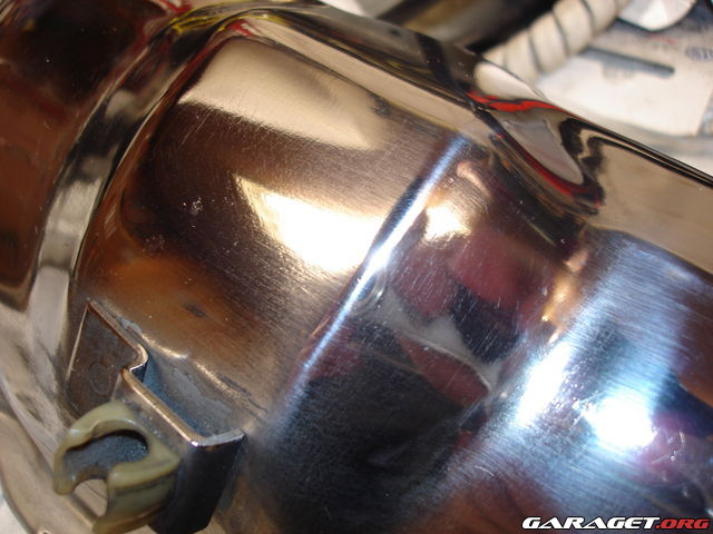

Torkade av "silverfärgen" tongue Man ser ju att det är kvar lite repor och så. Men jag är då hur nöjd som helst iallafall! smile
http://www.garaget.org/gallery/archive/40450/190398_zaqmss.jpg

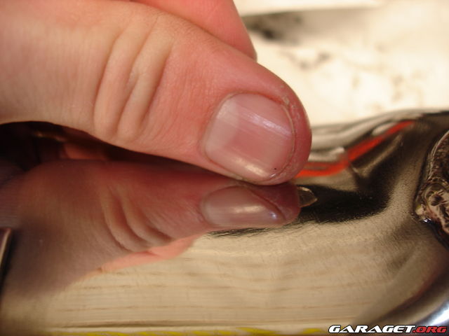

Provade lite smått. Haha smile Närbild som aldrig förr. tongue
http://www.garaget.org/gallery/archive/40450/190403_wjhiw3.jpg
De duger ju. smile

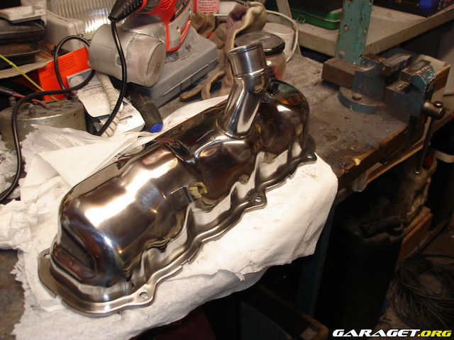

Köpte en lumptrissa för polering me autosol, Någon sa till mig att de var bättre än att polera för hand. Och jag måste hålla med där! smile
http://www.garaget.org/gallery/archive/40450/190406_qr1ilv.jpg
Där har ni en bild på det. smile
http://www.garaget.org/gallery/archive/40450/190409_d6fnmi.jpg
Spände fast den i skruvstädet, med papper och tyg imellan. För att de inte skulle bli repor. Smetade dit lite Autosol väntade ett tag och började polera med maskinen! smile
http://www.garaget.org/gallery/archive/40450/190410_jb0d9u.jpg
"Galad8" De är jag de. tongue
http://www.garaget.org/gallery/archive/40450/190411_5iujag.jpg
Så! Då var den äntligen klar! big_smile Så härligt så! smile Klart med all slipning, all polering, allt. ALLT!! Haha! big_smile
http://www.garaget.org/gallery/archive/40450/190414_6nb6s7.jpg
Så nöjd så! smile

Före:
http://www.garaget.org/mypage/gallery.php?user=Galad8&cat=31605&image=187521
Och Efter! : Låter bilderna tala för sig själv. smile
http://www.garaget.org/gallery/archive/40450/190420_npgtz4.jpg
http://www.garaget.org/gallery/archive/40450/190421_6n3vtw.jpg

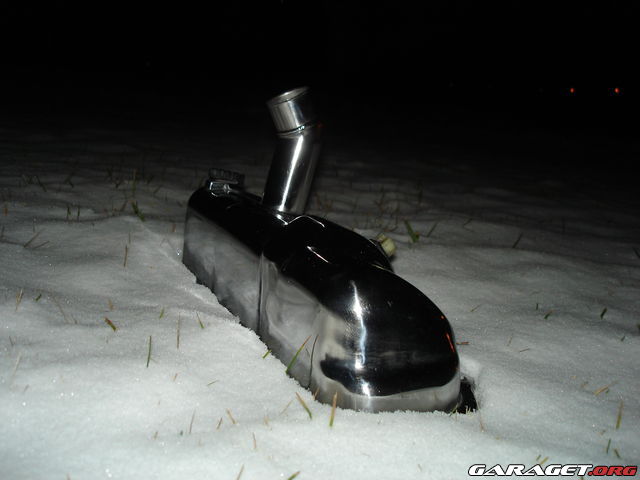

Det hade snöat lite ute, så jag passa på att ta nåt utomhus kort också. smile
Då var den i princip klar då. Fattas bara en invaxning. Så den håller sig fräsch och så. smile
