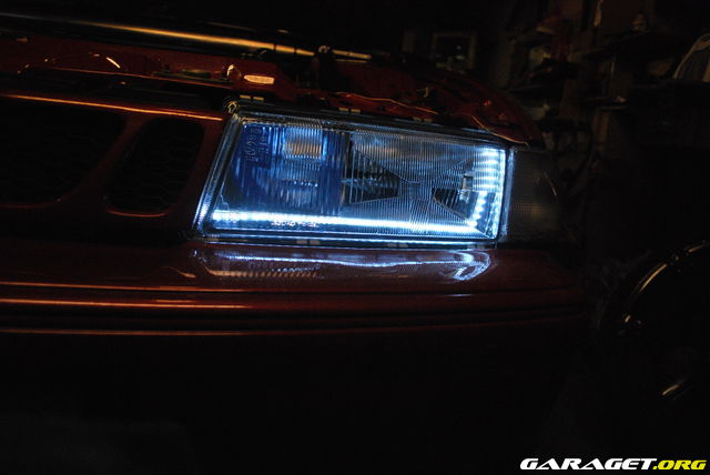

och så kom updaten, har gjort mycket och ingenting idag wink

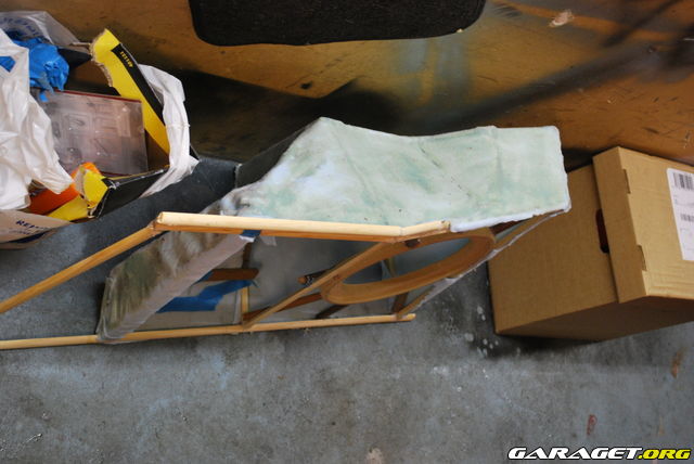

Ett tapert försök till att plasta egen låda till basen, påbörjad iaf;)

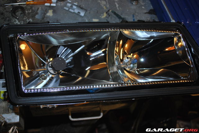

Plockade isär lamporna igen för att mixtra lite wink
https://www1.garaget.org/gallery/archive/92/564631_fobsot.jpg
isär igen..
https://www1.garaget.org/gallery/archive/92/564632_j4gxvx.jpg
vad är detta?
Och så resultatet! wink
https://www1.garaget.org/gallery/archive/92/564633_uvrepo.jpg
Tada! Blev grymt bra tycker jag, big_smile

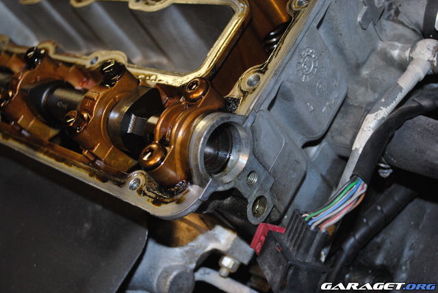

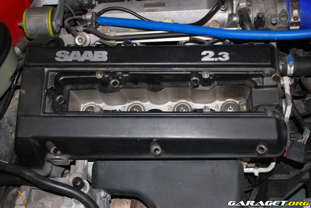

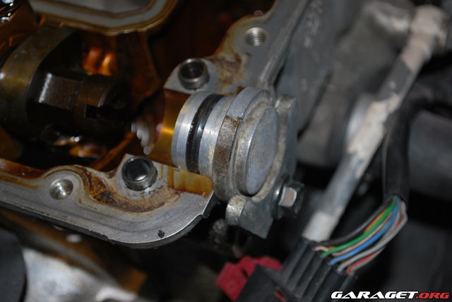

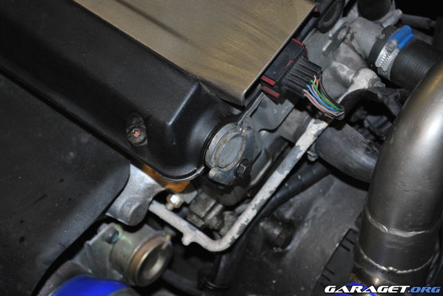

Nästa sak som gjordes var att fixa den lilla oljeläckan från toppen då jag inte har nån liten plugg som en del andra har wink
https://www1.garaget.org/gallery/archive/92/564634_tu5e1o.jpg
bort med kåpan...
https://www1.garaget.org/gallery/archive/92/564635_c68eyo.jpg
kåpan borta och läckaget hittat wink

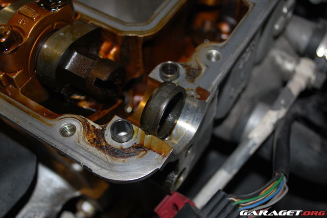

https://www1.garaget.org/gallery/archive/92/564636_5g1eo2.jpg
där är den lilla fan.
https://www1.garaget.org/gallery/archive/92/564637_uxkr4o.jpg
som var gjord av plast...

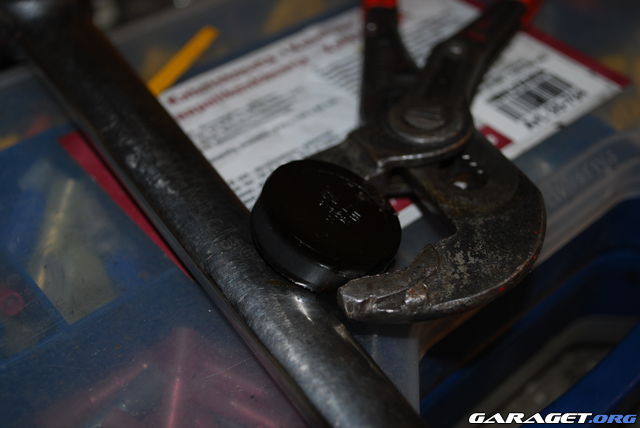

https://www1.garaget.org/gallery/archive/92/564638_o286s7.jpg
Den nya orginal pluggen som dom flesta har redan på sina 9000..
https://www1.garaget.org/gallery/archive/92/564639_z2lle4.jpg
ihopmonterat och klart. big_smile

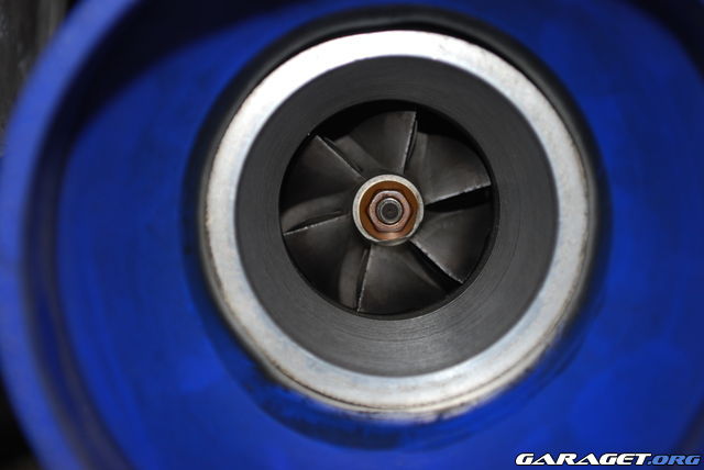

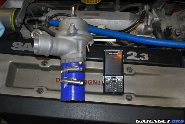

Plockade bort luftfilter och sugrör för inspektion och såg att turbon har agerat som flismaskin..
https://www1.garaget.org/gallery/archive/92/564640_u4jtme.jpg
fresh! gruskross?
https://www1.garaget.org/gallery/archive/92/564641_9hh2a5.jpg

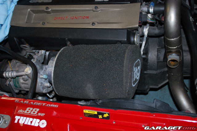

luftfilter nästan större än motor?

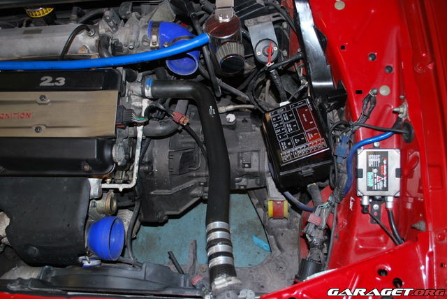

https://www1.garaget.org/gallery/archive/92/564642_cm0bwb.jpg
att allt ska vara så överdimensionerat! big_smile
https://www1.garaget.org/gallery/archive/92/564644_82t7hr.jpg
Tomt, vad ska hända härnäst?

Hoho. Jag anade väl att jag skulle sätta griller i huvudet på dig med mitt prat om strålkastare, dioder och Audi-lysen! ;D
Ser bra ut. Min prototyp ligger i garaget här och skäms. Det såg inte lika bra ut på CC-lyktor. smile

haha självklart, kan man så ska man. dom där dioderna jag har andvänt skulle man fan kunna ha som halvljus ju, lyser som bara den!

Så mkt tomrum, en till passagerarplats? wink
Riktigt fint jobb f.ö..  Som så många sagt tidigare så motiverar det vilken 9000ägare som helst att lyfta på rumpen.. smile
Vart köpte du slingorna och vilken modell?

Har du kopplat dem så att de lyser när man har parkeringsljus på, typ? Eller har du separat switch till em så att du kan bestämma helt när du vill köra med dem?

skönt att man kan motivera några folk iaf wink dioderna är köpta hos www.stylingwebben.se och är 48 cm långa, dock nerkortade för att passa. dom är kopplade till parkeringljuset och jag ska testa och besikta med dom, det borde ju fungera som parkeringljus:D

#493
På bilderna ser de ut att lysa ganska mycket blått. Är det blåa eller vita dioder? Rent blåa dioder ska väl vara olagligt...

dom lyser vit, det är kameran som stälelr om ljuset lite för att det lyste rakt in i den.

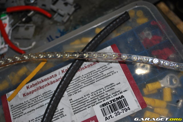

Ok, så vita dioder då.. Lyckades du få ut 2st slingor av 48cm eller är det på varje sida? Måste nästan pröva ja me.. Verkar ju bli en typisk fluga men snyggt är det om man lyckas. smile

jag köpte 2 st 48 cm.. kapade av 6 dioder av vardera slinga.

Aha, tänkte om man skulle kunna köpa den längre på 72cm ist men då blir d kärvt.. ^^ Tack för svaren!

Hur ser slingorna ut? Är det ett motstånd för varje diod eller har du just gjort så att de kommer att eldas upp i förväg genom att rubba balansen? ;D
Är det ett motstånd för varje diod så är det ju bara att kapa friskt. Eller så är det 12V-dioder men det känns pyttelite otroligt..

om du gör det så kommer du inte få nån kabel på den biten som du klipper av, om du inte är duktig på att löda vill säga wink
