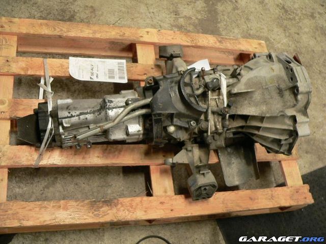

nya lådan "så kallad skott säker.." skal renoveras när ja får tid

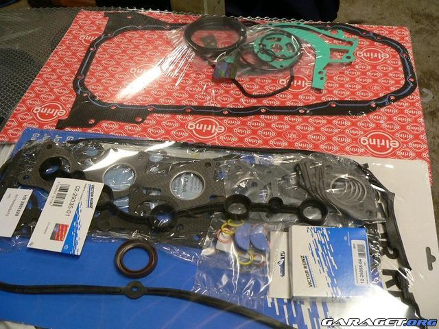

lite packningar fick ja hemm igår
