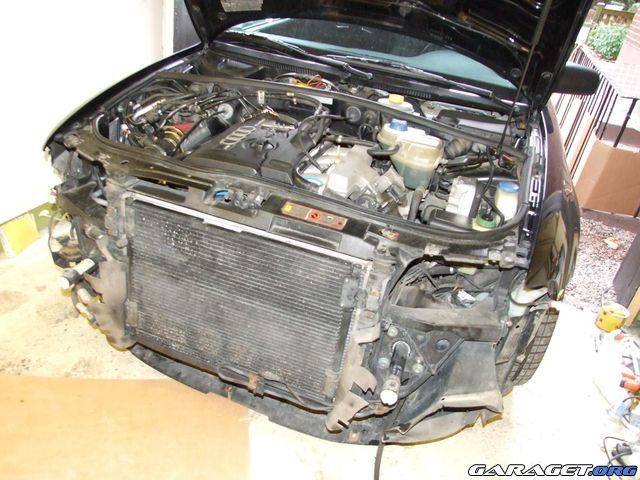

Fronten och lysena avrivet. Innan nya fronten åker på ska jag ha tagit bort lite spolning och helst börjat kika på rördragningen till intercoolern.
https://www1.garaget.org/gallery/archive/23022/399063_zuc3u0.jpg

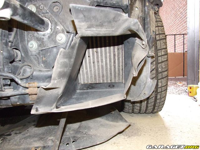

Original intercooler, förstår inte hur den lilla ic:n kan kyla luften, med tanke på det lilla luftintaget luften kommer ifrån så blir jag bara mer fundersam.

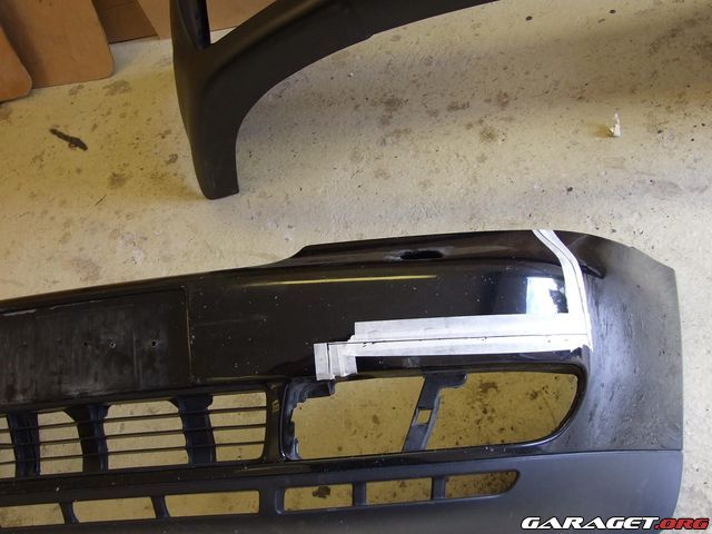

Fronten som ska på då, blir nog rätt bra det här.
https://www1.garaget.org/gallery/archive/23022/399068_h1y3sq.jpg

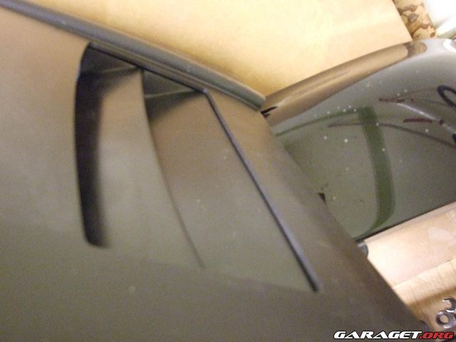

Men det här var jag mindre nöjd med, med tanke på vad jag fick betala för fronten så trodde jag att det skulle vara snyggare än så här. Men det ska plastsvetsas vid lacken och slipas ner så inte skarverna syns.

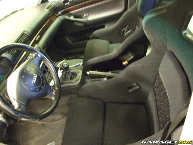

Dålig bild på inredningen med stolarna, ska fixa bättre bild i veckan!

Var inte allt förvånad över ic'n det tar inte många minuter innan det tappar om man gasar lite wink

Nä, det är ju så, hoppas på att känna lite skillnad nu på grejerna wink

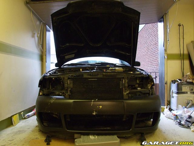

RS4 fronten testas på plats, imorgon blir det MYCKET kapning och bilder åt er alla!

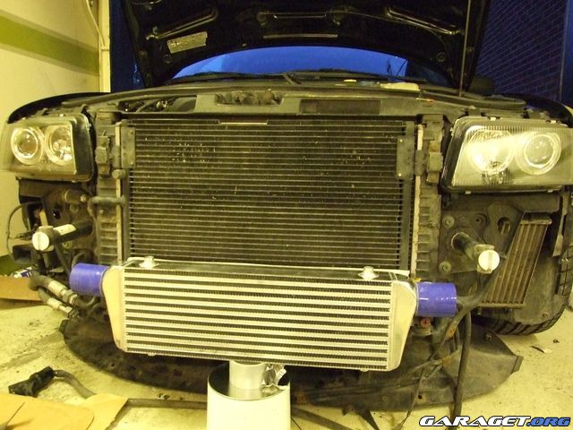

IC:n testas även den, lite plåt och alurör så sitter den nog still sen.
