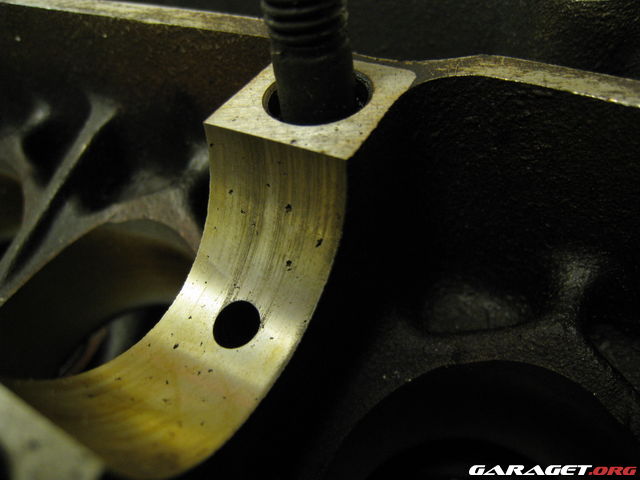

när jag togisär toppen så såg jag att de fanns en del repor i "lagersätet" där k-axeln vilar.. undrar om man kan sätta ihop toppen utan att de är någon fara???
https://www1.garaget.org/gallery/archive/84167/495036_se8zj7.jpg
är det någon fara?

Du skaffar en cigarr (Kommer inte på vad fan maskinen heter jag kopplar på den på tryckluft!)  med  fint sandpapper i. Slipar lite nätt bara så du får en fin yta. Kolla nu bara så att du inte tar för mycket så kammen ligger i spänn när du spänner dit den.

smårepor är iofs ganska vanligt på lite äldre bilar..
är det strävt eller är hålen innåt?
känner du hålen bra så kan du ju riskera att skada kammen men om det är små innåtgående så brukar det inte skada.

Hmm, Jag lade ner en smårostig A-kam i en lika "sliten" topp, drog sönder ett överfall, spottade på kammen och smällde ihop allt igen. Den håller fortfarande... smile
