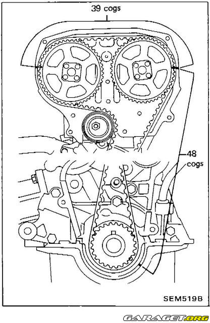

kan du kolla hur många kukk på remmen du har från sträck till sträck så ser jag va de står i bruksamvisningen kan ju va fel där fått den på nätet. så e du väldigt snäll.

Nej tyvärr kan jag inte kolla de då min motor är ihopmonterad och orkar inte riva den!
utan det som står i manualen är rätt!
39 Kugg mellan kammarna om dom står vid markeringarna "Nollställd motor"
och 48 kugg mellan avgaskam och vevaxeln då oxå med allt nollställt!
Dubbla avgaskammar så ska man bara ha 38 kugg imellan kammarna!
Står kamremmen rätt så börjar man med o kolla gnista, tändstift, hur tänningen står, om det kommer soppa? Rätt bränsletryck, Läkage, Kablar på rätt ställen?
Vad har du för soppapump orginal? vad för modds i motorn o utanför?
Säker på att alla kablar sitter där dom ska sitta?
https://www1.garaget.org/gallery/archive/12203/525895_zu64a2.jpg
