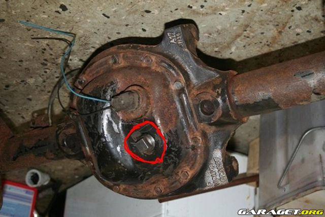

Vart sitter påfyllningshålet av olja, finns så liten bild i rep. handboken att jag inte vet vart dom menar
906 Inlägg
30 december 2008
Längst upp på kåpan, sitter en mutter, skruva ut den så har du hålet där:)
845 Inlägg
30 december 2008
740Fors skrev:
Kåpan, är det den tjocka runda grejen i mitten på axeln, där kuggarna sitter, eller vad dom kallas?
Hur är det med nivåmätare, är påfyllning och nivå plugg samma?
Finns det bara en mutter att snurra på?, så jag inte snurrar på fel å så nått pajjar?
Tack på förhand från en som knappt vet hur en bakaxel ser ut big_smile

Jimpiz skrev:
740Fors skrev:
Nivåplugg är samma som du fyller i.. :-) finns bara en...!

906 Inlägg
30 december 2008
Finns la 5-10 pluggar att snurra på(de som håller fast kåpan), men minns jag ej fel så är det den där "handsbromsfästet" sitter på, alltså i mitten längst upp, men du ser ju om du tar fel, bara skruva tillbaka den såfall:P

https://www1.garaget.org/gallery/archive/77936/531366_zou17x.jpg
