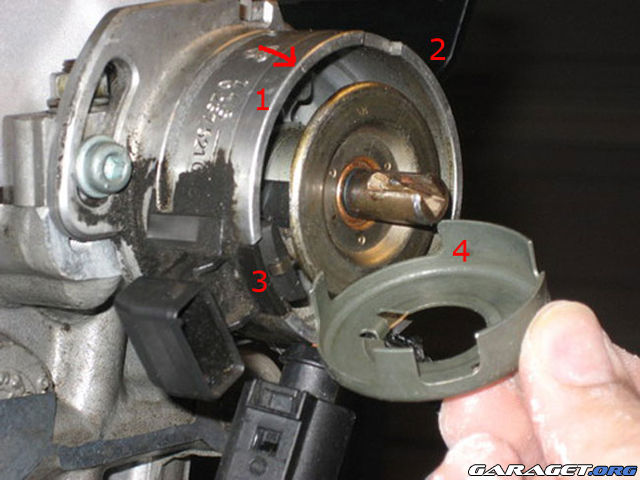

Wail skrev:
asså hittar inte den makeringen, hade varit bra me bild = )
Vid den röda pilen har du nollmarkeringen. Vid denna plats på fördelarlocket ska tändstiftet till cylinder 1 vara ansluten. Cylinder 1 närmast den sidan där du har luftmängdmätaren och bränslefördelaren alltså närmast kamdrevet.
Jag är 99,99% säker på att tändfördelaren rotera moturs. Skulle detta vara fel växla plats nummer 2 och 3.
https://www1.garaget.org/gallery/archive/44318/551861_f5dger.jpg
Senast redigerat av dbjanoz (23 januari 2009)

Honda freak
138 Inlägg
24 januari 2009
tackar det fixade sig = )
