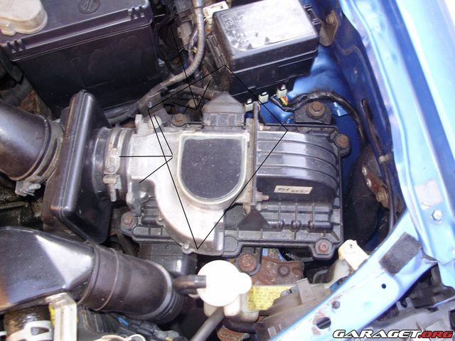

Hejsan. har en köpt mejj en mazda 323 och behöver lite hjälp nu...
Skulle byta till ett sport luft filter då jag upptäkte att det sitter en kapel till orginalet.
Jag vet inte vad det är och vad det gör... så jag undrar om det är nödvändigt att ha, lr om det överhuvudtaget måste sitta på just luftburken, så jag bara kan skruva av den och lägga den ngn annanstans och ha mitt sport filter ! Tack i för hand för all hjälp
Bild här nere smile

det är luftmängdmätare måste sitta kvar.addapter skruvas fast i änden på luftmängdmätare

Måste ha..!!! Den mäter av luften, så skruva bort den svarta boxen (höger sett) och gör adapter till ditt luftfilter eller köp panelfilter ist.

det var väl inte synd skaffa addaptern och kör hårt.
