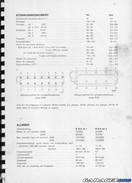

Har en volvo 142 73a. B20a där toppen jag plockat av för renovering. till min fråga.
vad och hur mycket moment ska toppen dras i vet att de är i steg men hur mycket? och grenrör?
sammt villket spel det ska vara vid brytarspätsarna?
tack!! Hoppas på svar  cool

I den informationen jag har ska toppen bara dras i ett steg, och då dras 90Nm. Tror det ska vara 0,4mm på brytarspetsarna men inte säker.

okej för mig att de ska vara i steg men 90nm stämer nog bra och tack. lika bra att plana till toppen också om man ändå har den av. bättre komp iaf

Här kan du kolla för rätt moment.. 40....80.....90 ska den dras...fast kan ju tillägga att på den tiden så drog man lite extra och bara allt på en gång...brukar kunna dra dom 100Nm på en gång... ;-)

1: 40nm 2: 80nm 3: 90 efter tio minuters varmkörning står de i en gammal bok jag har hemma.. men själv brukar jag dra 60nm å sen 90nm.
brytarspetsarna ska ligga mellan 0,4  - 0,5mm.
grenrör de drar du väl för hand å med förstånd så inte pinnbultarna går av? men om du vill kan jag leta rätt på moment till dom med.
hoppas de kan vara till nån hjälp

Vid byten drar jag 30  60  90 nm varmkör sedan åtdragning 90grader. Helt efter volvos rekomendationer.

en b20 drar du me spärrskaft ;-)
brukar dra 10kg på en vanlig B23
så 10kg och skippa vinkeldragning och annat drabbel
