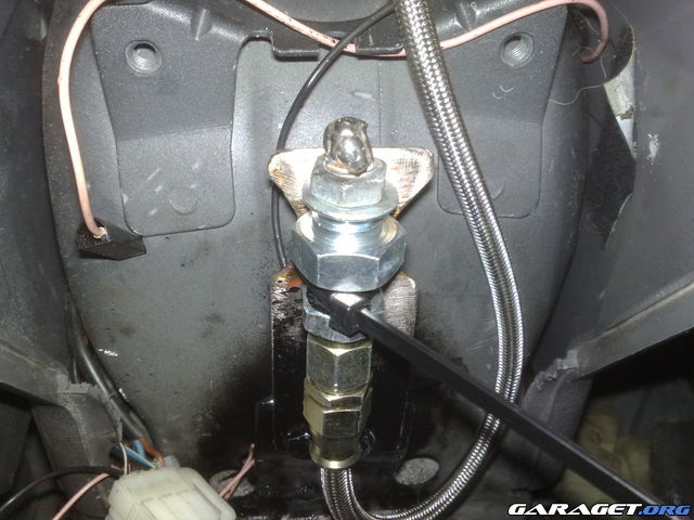

https://www1.garaget.org/gallery/archive/78829/894074_gy07ey.jpg

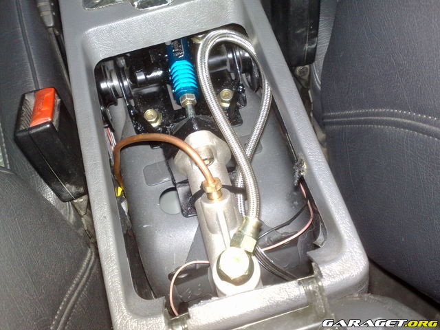

https://www1.garaget.org/gallery/archive/78829/894076_f9x98m.jpg
På det første bildet:
Monterad hyd parkbroms som er bygd for å se org ut, modifisert feste från Realcar.se og lagt bromsrør ut til sperreventilen under bilen. (sperreventilen/backventilen er lagt imellom org rør til bakbromsarna.)
Og lagt en stålomspunnen slang som jag har fylt med racing bromsvæske og blenda/sperra enden som ni ser på bild 2. Har sperra den fordi bromsvæskebeholdaren jag hadde der forut fylde seg med bromsvæske från org beholdar. så den tok jag vekk og nå fungerar alt perfekt;)
Senast redigerat av Redline5 (5 april 2010)
