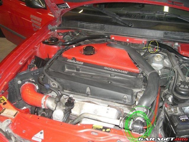

ja de gör den,,,hade samma problem idag ,en slang hade lossnat så laddade bara till 0.8-1,0 bar sen tappade den,fast var inte vakumslangen utan en annan slang som jag inte vet vad den heter men sitter uppe i mororn vid ett t kors
680 Inlägg
6 juli 2009
där uppe hade min lossnat inte den röda utan svart slang som är inringad i gult

ok kan inte så mycket om skylines så tyvärr har jag nog inga mer men i de gröna brukar kunna gå sönder så den inte stänger å öppnar som den skall,,fast vet ej vart din sitter
https://www1.garaget.org/gallery/archive/10179/702388_l86umw.jpg
