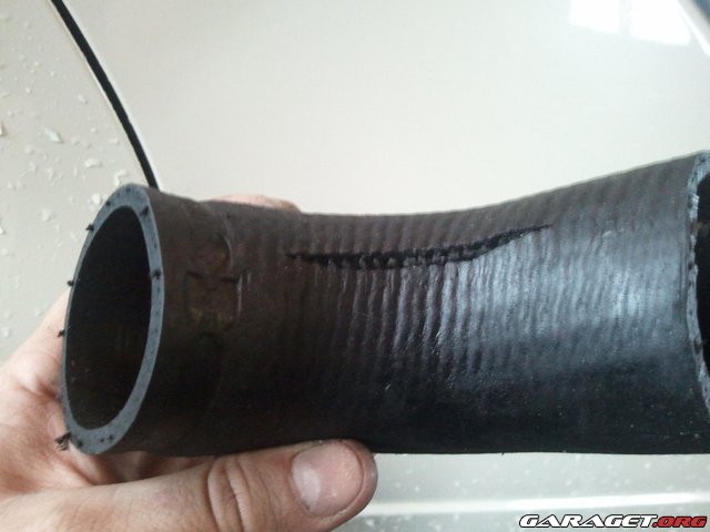

gjorde i princip som Goofy nämnde
en hög med gamla rördelar ( lägg märke till trycklufts-anslutningen på ena sidan och 50mm anslutning på andra.. ):
https://www1.garaget.org/gallery/images/142/141879/141879-d26d31d9b7e57429123108c8de157bed_large.jpg
lagom tryck:
https://www1.garaget.org/gallery/images/142/141879/141879-439236d98725841fe62eeab36b422056.jpg
yikesyikesyikes
https://www1.garaget.org/gallery/images/142/141879/141879-17e4d6469ea78dcdeff4b7f3400e51fa.jpg
det goa är att turbon laddade fortfarande 1 bar med denna sprickan i tryckslangen..,
