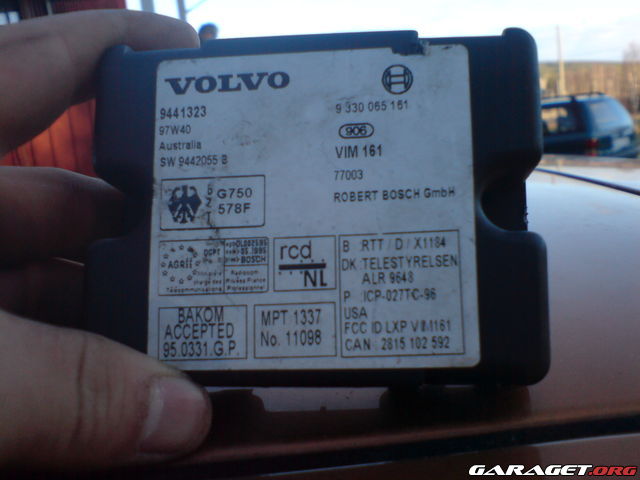

Vet någon vad de här är för någon box och hur den ska kopplas?

Ser ut som startspärren.

okej, vad har den för funktion då?

Ser till att bilen inte gåt att starta utan fjärren eller rätt nyckel.

Där av namnet "startspärr"

okej, men larmet är borttaget. vad är de den bryter? gnistan eller bränslet?

jag har gnista men spridarna vägrar öppna sig så den får inge bränsle.? Har mätt och jag har 11.95 volt i spridar kontakterna (i båda polerna på alla)
har testat ge den en hutt med bränsle och då började den poffa till.

Startspärren bryter bränsleboxen. Vilken årsmodell kommer bränsleboxen ifrån?

Har ingen aning, nummret på boxen är 0280000984.

984 har jag för mig är en nyare box med spärrfunktion.

okej, men ifall jag byter till tex 962 så ska allt gå bra?

984 är som göran säger box med startspärr å kodad nyckel, byter ni till trimchipp brukar spärren försvinna å man kan köra..

984 box kan sitta i en 97a...men den sitter i 98a som standard....962 boxen har ingen startspärr o går att använda i alla 940 turbobilar från 92-98

min 940 tillverkad 1996 -09-27 hade faktiskt 984 box :p

immobiliser kom som tillval på 96:orna och standard 97.
-984 är vanligast men även 977 förekommer främst på 96-97:or
