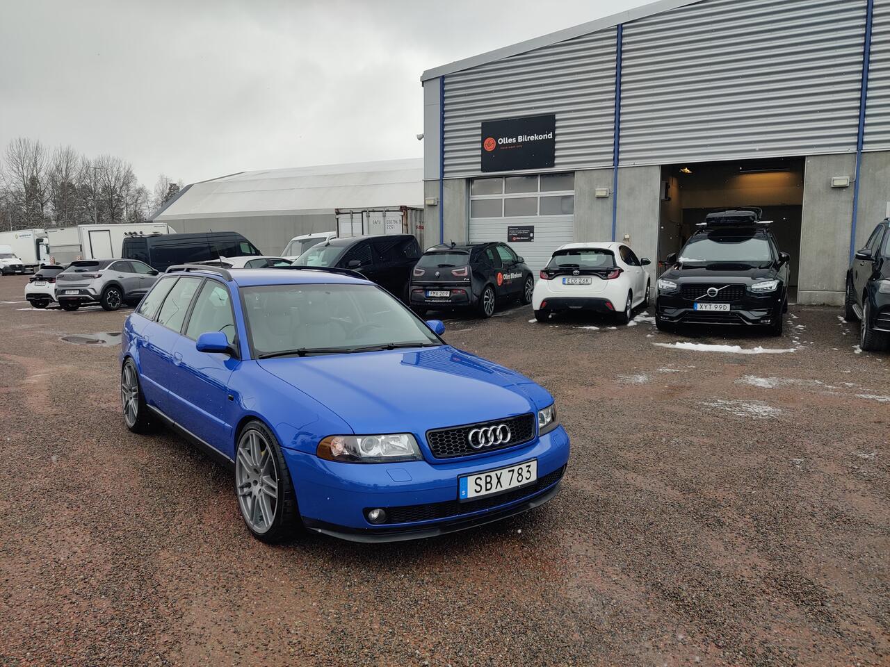

Nu har jag suttit här och läst igenom allt vilket tog typ 1,5h haha tongue Mycket intressant då jag håller på att bygga på min B5a, jag ska mappa min med MaxxECU om 2 veckor hos Dahlbäck Racing. Det ska blir spännande att se hur det kommer att sluta.. förhoppningsvis med en hel motor i alla fall tongue
Har du kvar din fortfarande och hur har det gått med den?
Ålänning!
533 Inlägg
15 mars 2025
#410
Bilen har jag kvar ännu och den har stått några år efter att den blev kuggad i besiktningen pga. "konstruktionsändringar". Ska försöka besikta den igen i år men efter senaste raset så har suget varit lågt.
