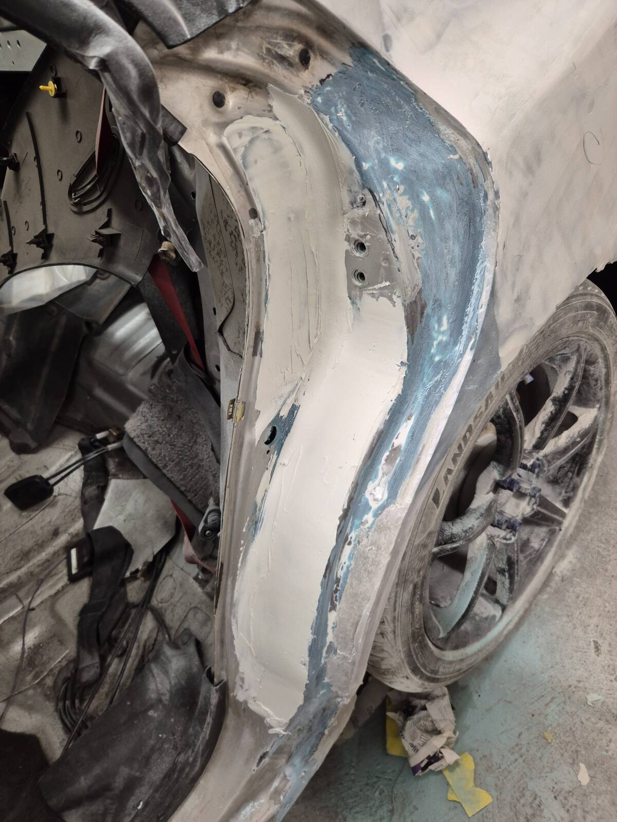

21 september 2025
#176
Längesen man uppdaterade här men har inte hunnit vara i garaget så mycket på sista tiden. Sedan sist har jag iaf svetsat ihop hela sidan och glasfiberspacklat allt och håller på med finliret nu med finspackel. Förhoppningen är att vänstra sidan ska vara helt klar innan årsskiftet så att jag kan börja med högra sidan. Jag har även börjat passa in framskärmen så att passformen och distansen blir exakt mellan framskärm - dörr - dörr - bakskärm.  smile

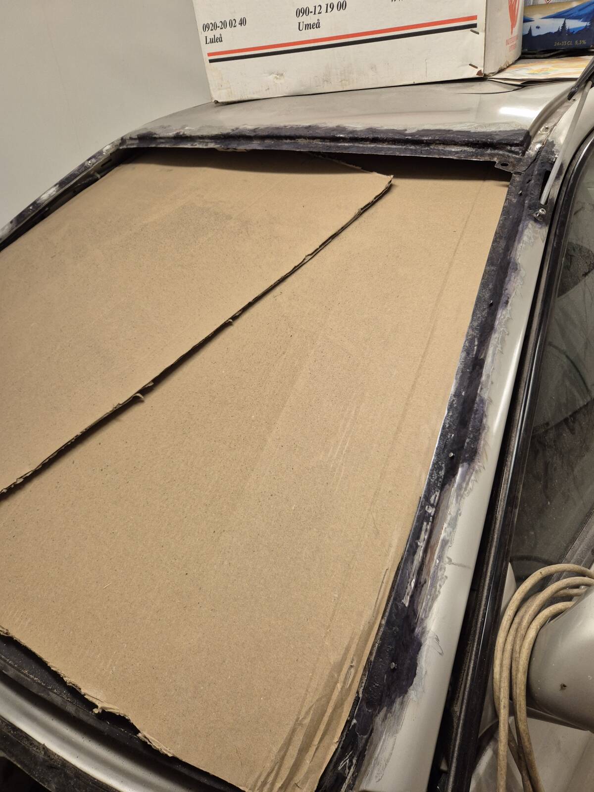

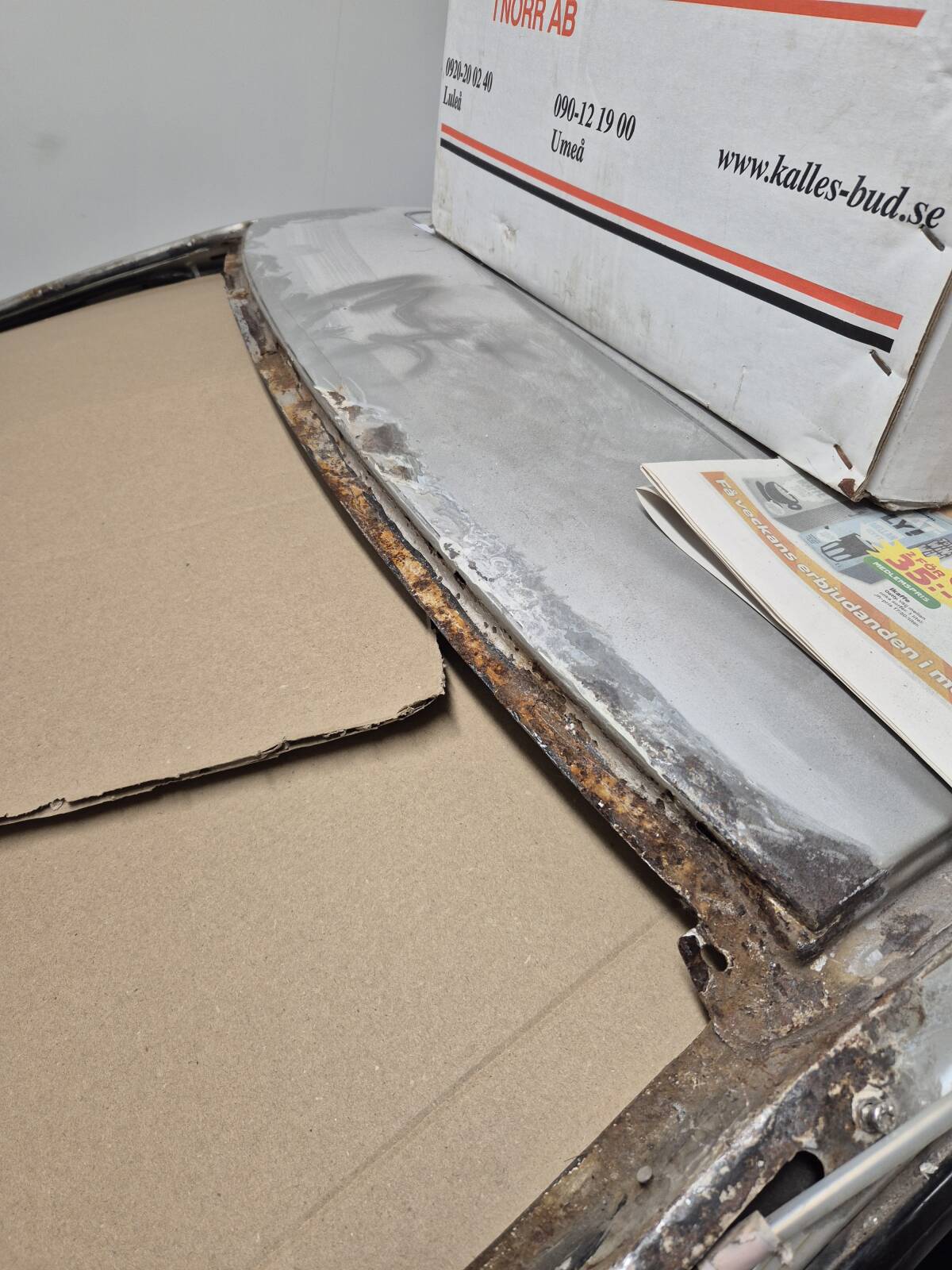

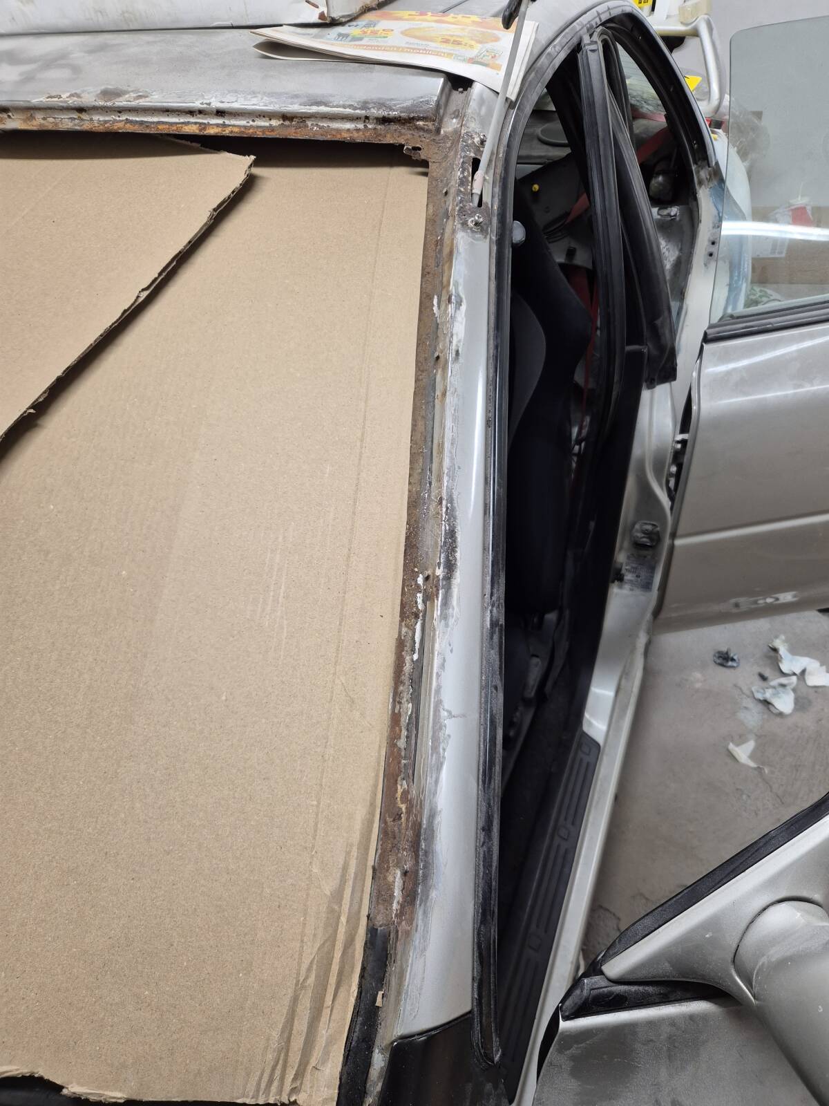

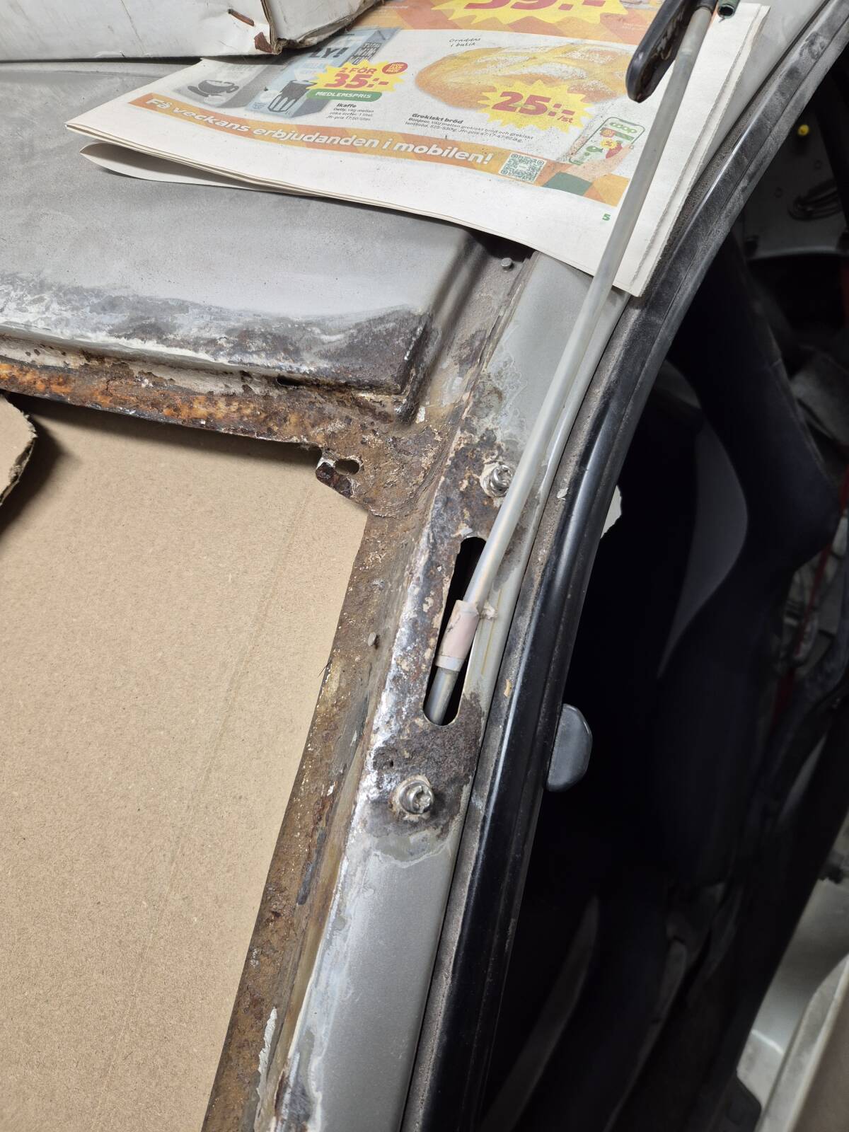

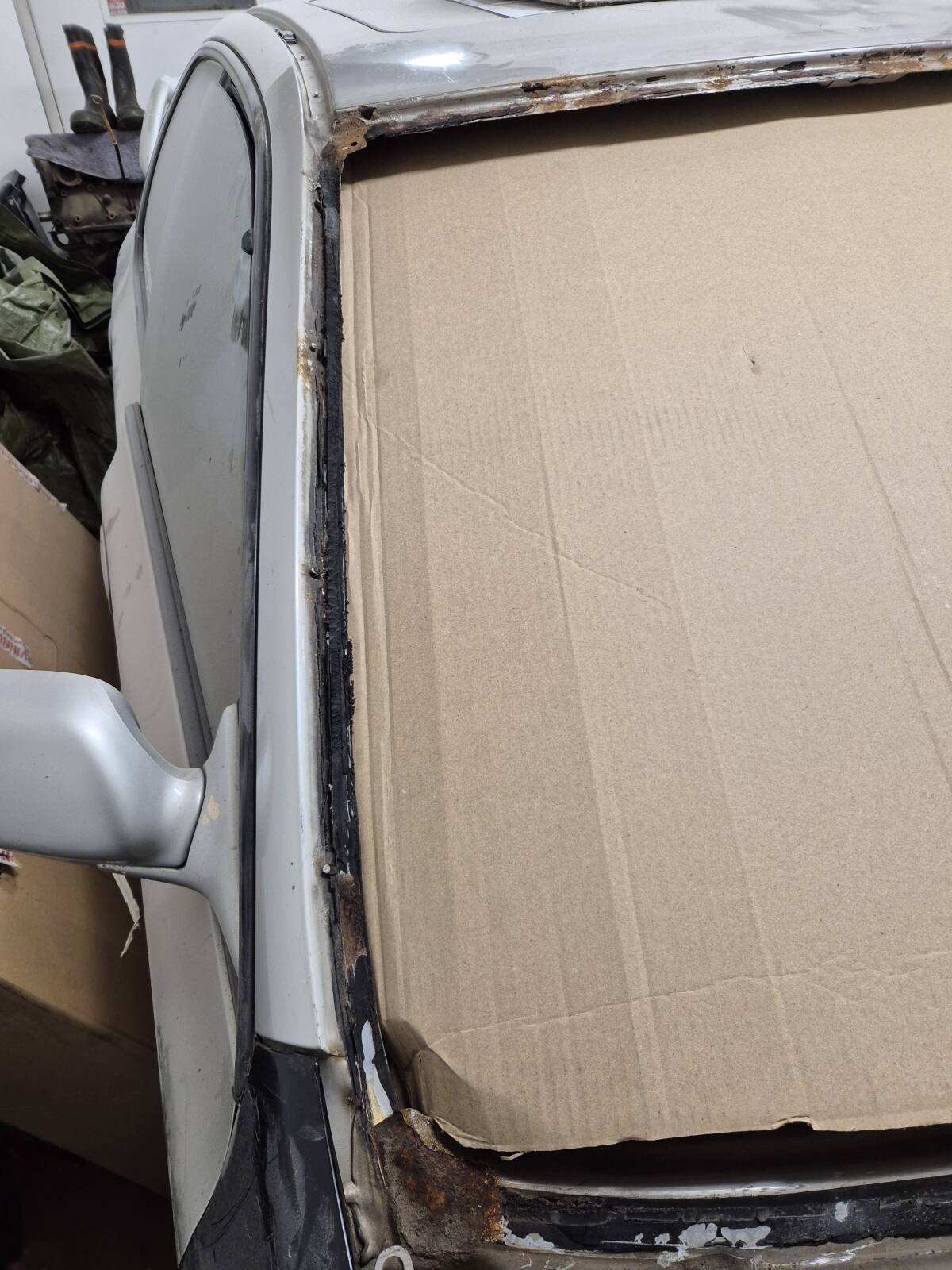

31 december 2025
#177
Gott nytt år!
2025 lider mot sitt slut och projektet går sakta men säkert framåt. Under julen var jag hemma så jag hann vara lite i garaget. Framrutan är bortplockad och rostlagning i rutramen är påbörjad. Hoppas 2026 bjuder på ännu mer framsteg vad gäller projektet. smile
