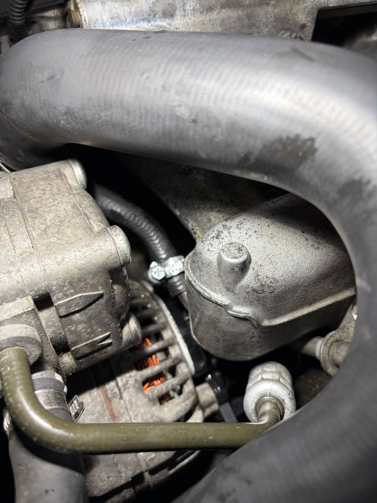

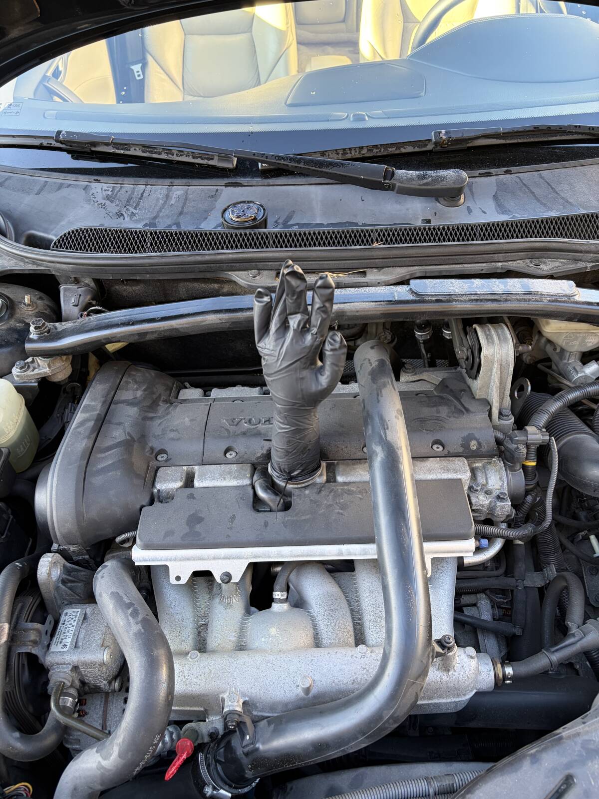

Läste en del på forum och fick fram att det är väldigt vanligt att igensatt vevhusventilation kan göra så turbon trycker ur sig olja. Agerar snabbt och gör det kända ?handsktestet? och mycket riktigt så är PCV systemet skapligt igensatt haha! Blev att börja skruva direkt men kommer också byta turbon då jag fick med en på köpet!
Passade också på att glömma en slangklämma till en kylarslang så det spruta kylarvätska i motorutrymmet hela vägen hem, kan man tycka är lite onödigt faktiskt.
Tankat en hel del också, oväntat smile

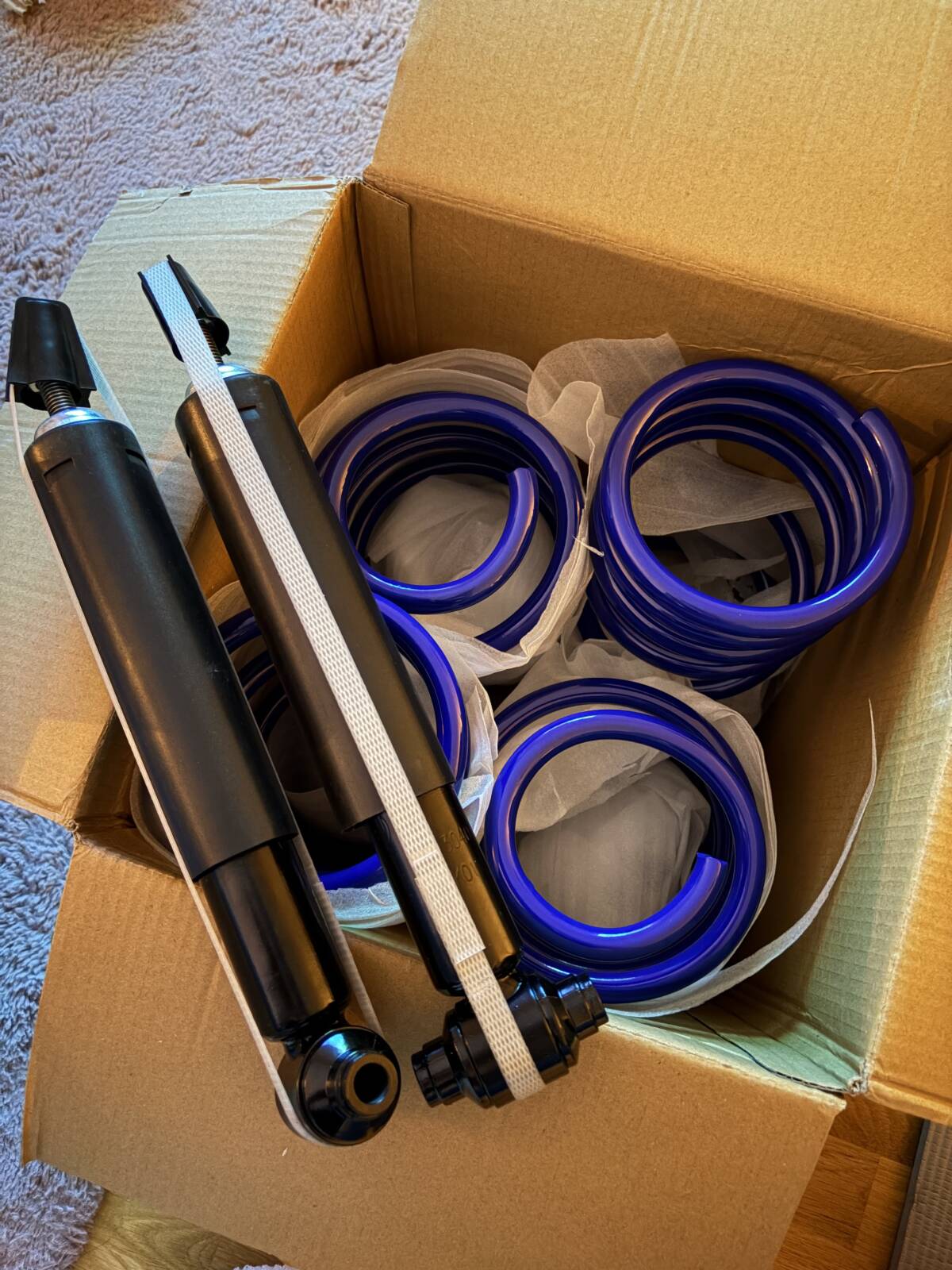

Eftersom möjligheten att kunna köra hästsläp med bilen ska finnas och för att den överhuvudtaget ska vara bekväm att köra så blir det att höja den lite.
Hade det varit min sommar/helg bil hade jag definitivt kunna leva med det då stuket verkligen är perfekt. Blir dock en 30/30mm sänkning istället för 55/40mm som sitter på nu så stuket försvinner inte helt och hållet.
Passar på med nya dämpare bak för de fram har bytts ut mot lågmilade sportdämpare från en av mina S60:s.
Nästa steg blir att kolla igenom motorfästen och kanske andra bussningar, har en hel del vibrationer och misstänker att motorkuddarna inte blivit bytta sedan 2006!

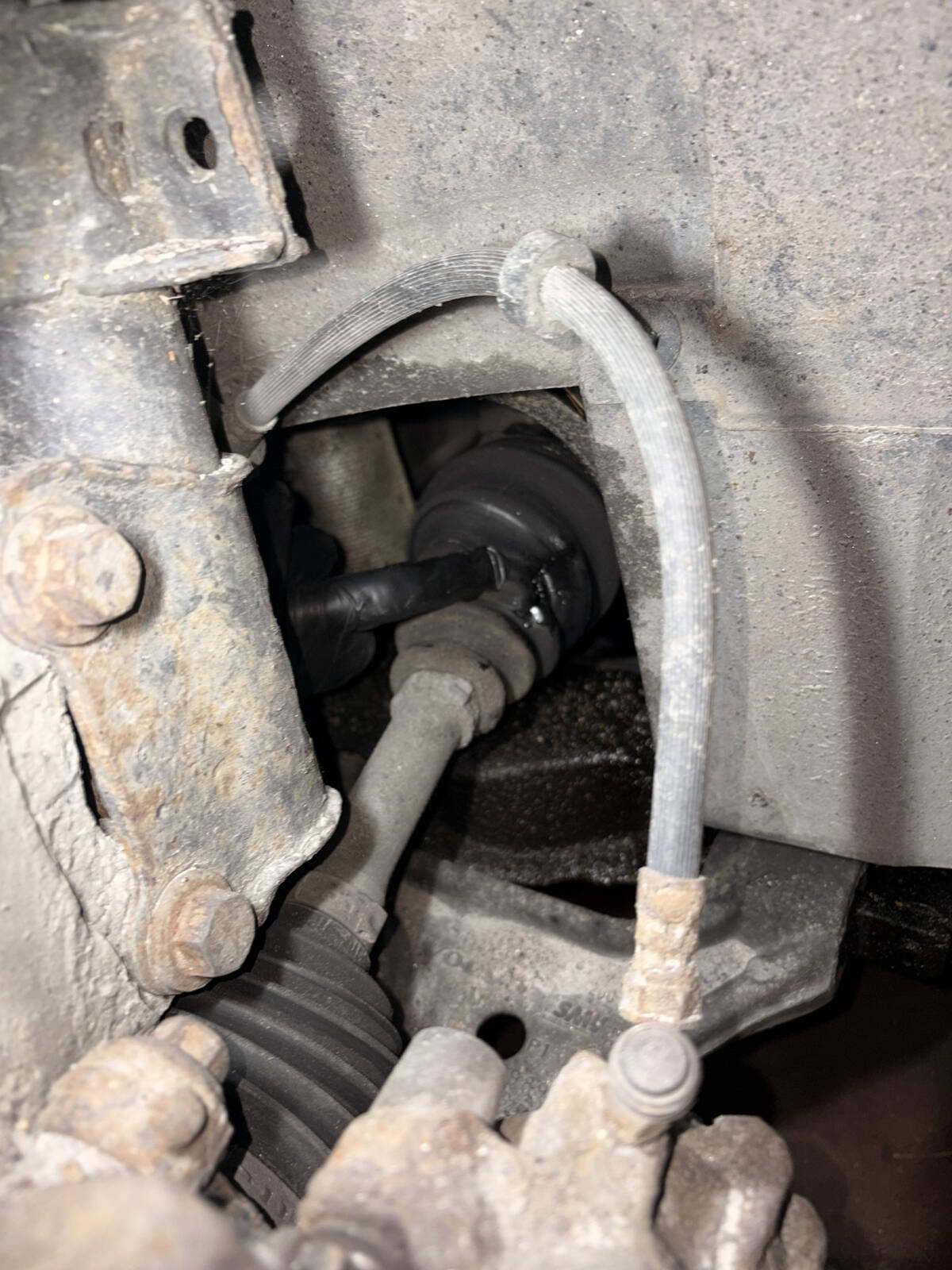

Tänker låta bilden tala för sig själv sad
Drivaxel beställde smile smile smile
