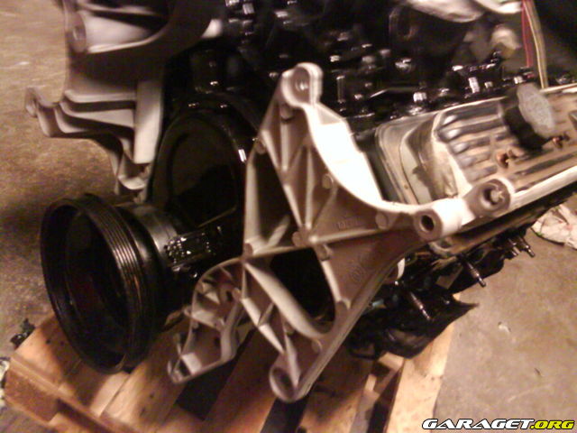

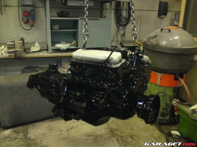

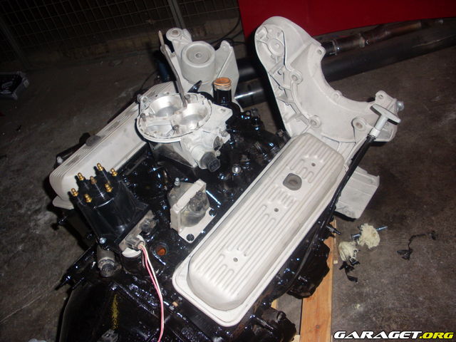

Motorn:

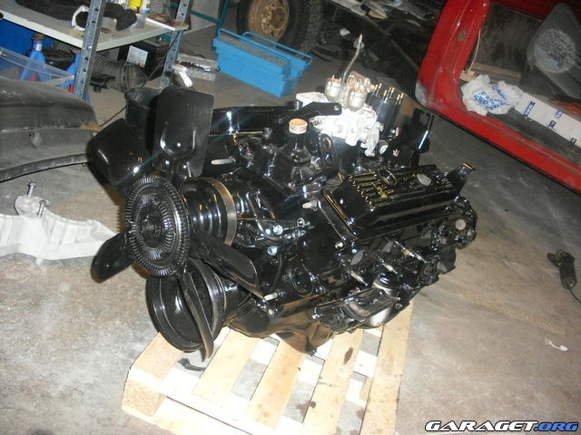

■Lackad motor svart
■Nya V-power tändstift
■Nya Silikon tändkablar
■Ny oljetemp givare
■Ny givare
■Ny motor,växel,koppling,servo-olja.
□K&N runt Filterhus,filter

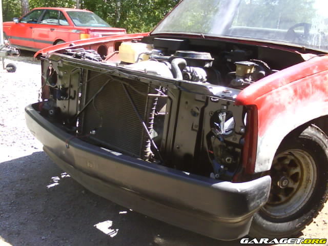

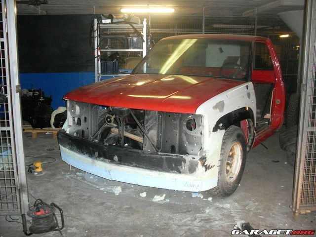

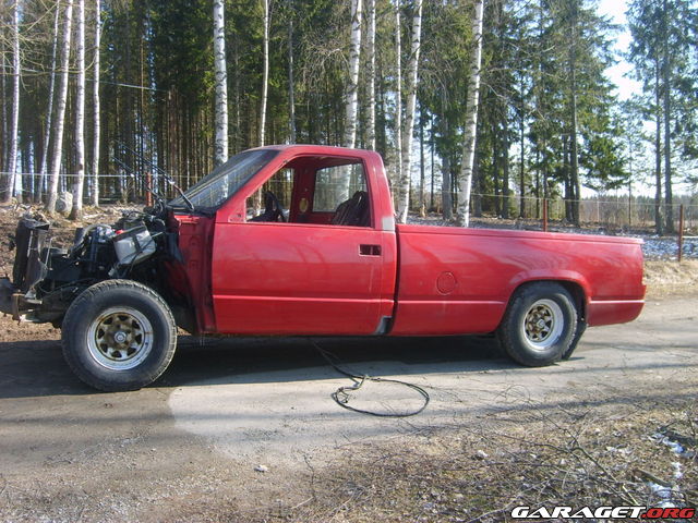

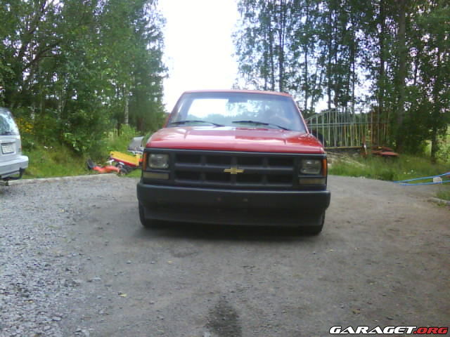

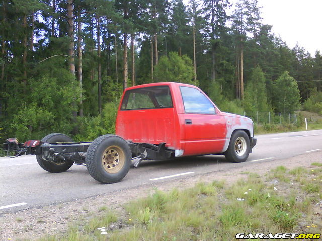

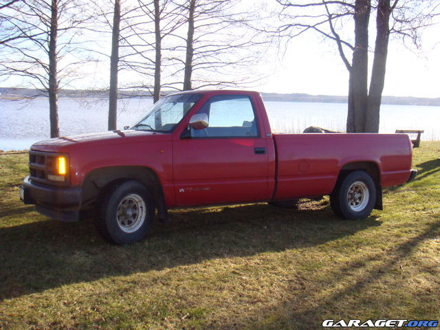

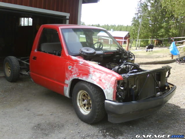

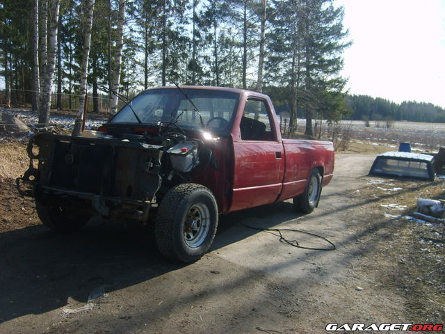

http://www.garaget.org/archive/56780/82689/82689-748357.jpg
Andra dagen som jag har ägt den.

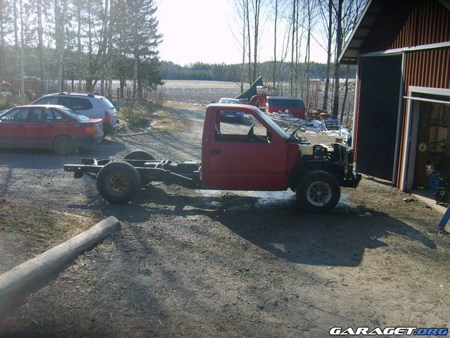

http://www.garaget.org/archive/56780/82689/82689-754043.jpg

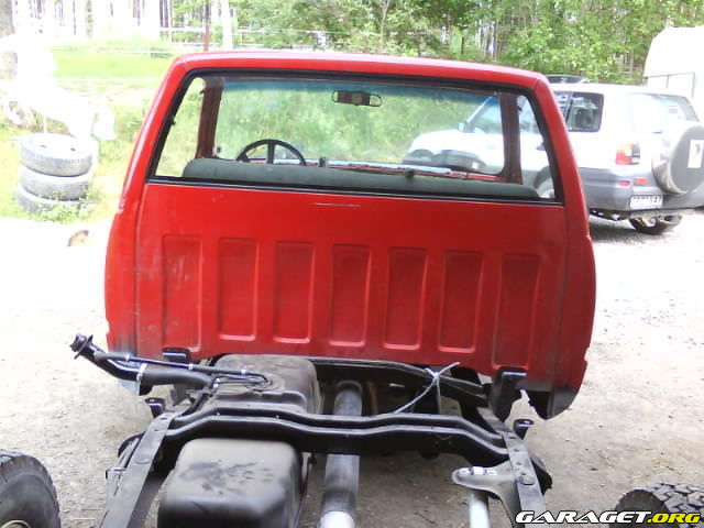

Flaket av.
http://www.garaget.org/archive/56780/82689/82689-754046.jpg
Flaket av

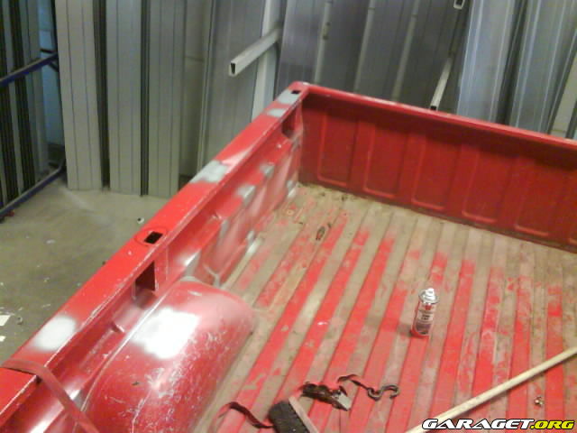

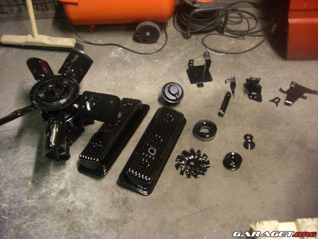

http://www.garaget.org/archive/56780/82689/82689-756587.jpg

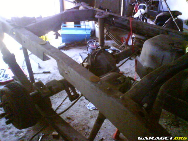

Bakre delen blästras

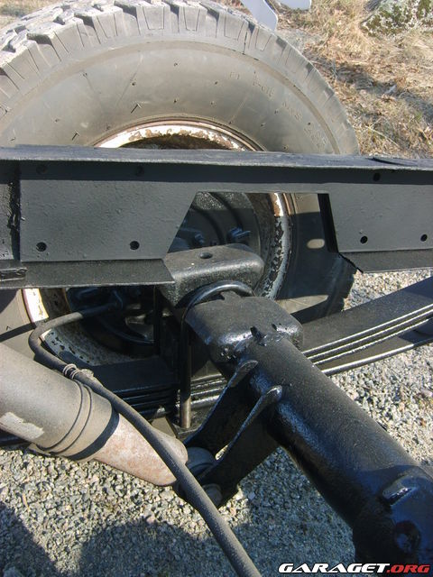

http://www.garaget.org/gallery/archive/56780/274653_f4d3dd.jpg

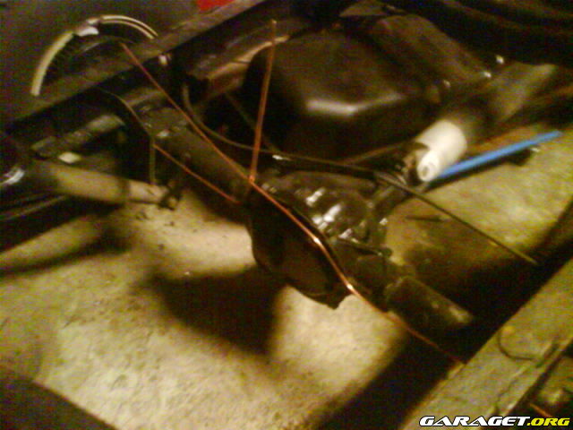

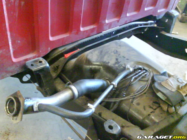

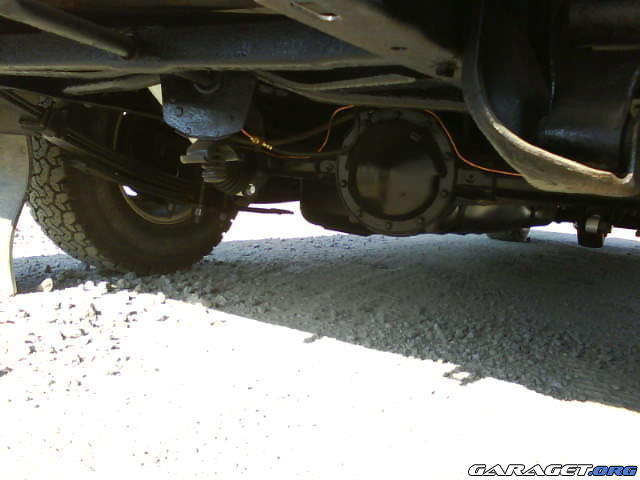

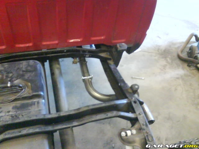

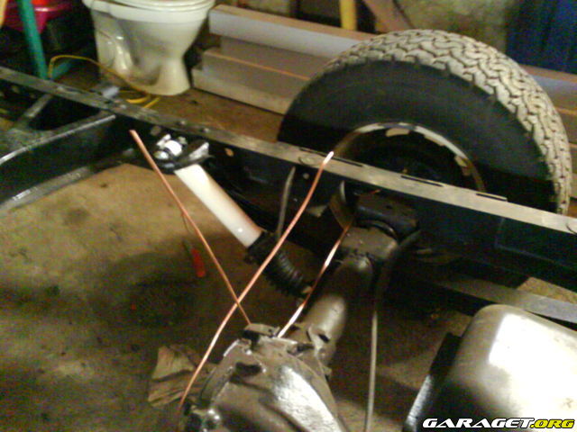

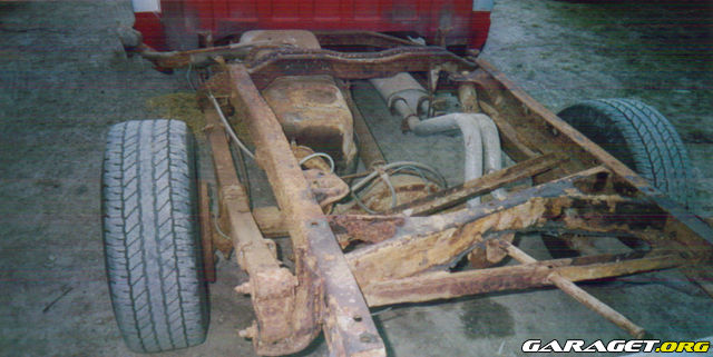

Axeln över bladfjädringen & utboxning av ramen
Som ni ser så har jag bara boxat ut den ena sida pga jag väntar tills jag har min förstärknings plåtar.

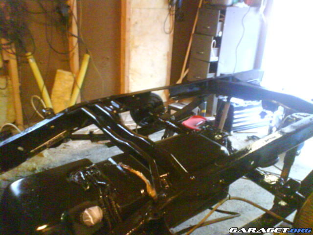

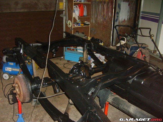

http://www.garaget.org/gallery/archive/56780/275132_243ofy.jpg

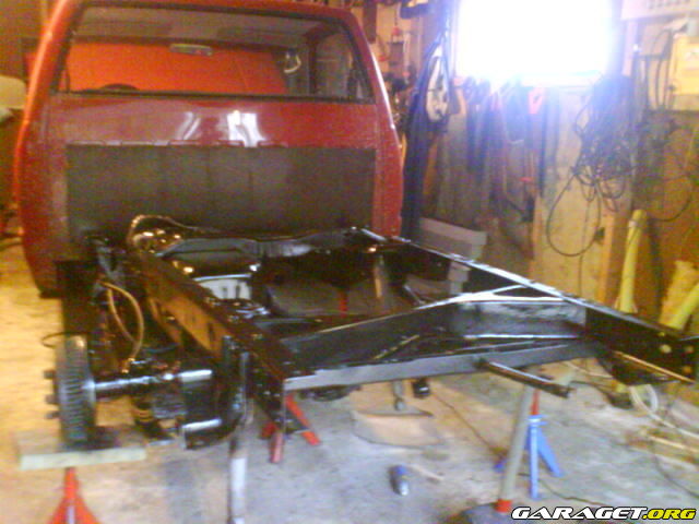

Ramen tanken axeln lackad!
http://www.garaget.org/gallery/archive/56780/275133_ygebgp.jpg

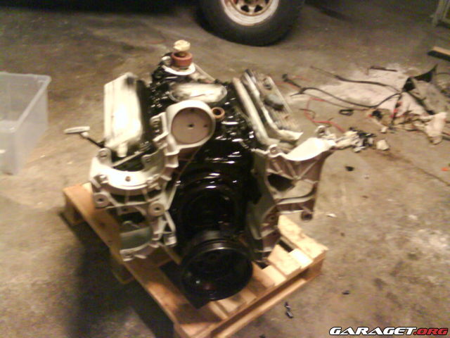

När jag vaknade en morgon så fick jag en idé, en idé som skulle göra allt mycket lättre för mig och alla andra. 230V i handsfacket. Och gissa om det vart perfekt!
http://www.garaget.org/gallery/archive/56780/276421_ec08yn.jpg

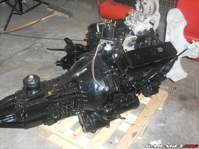

Omvandlarn modifieras
http://www.garaget.org/gallery/archive/56780/276424_o4nqjh.jpg
Den svåra kopplingen;)
http://www.garaget.org/gallery/archive/56780/276425_ez9ygz.jpg
Och så här vart det! perfekt att ha laptopen. Snart kommer det ljudpor till den framtida slutsteget. perfekt! hehe

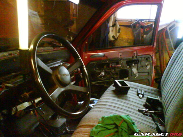

10/3

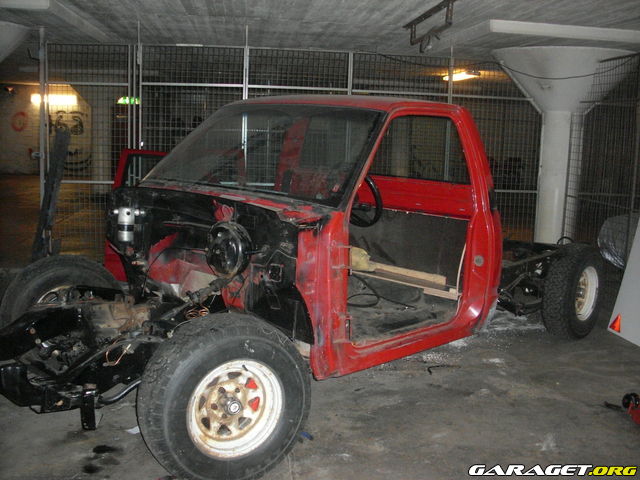

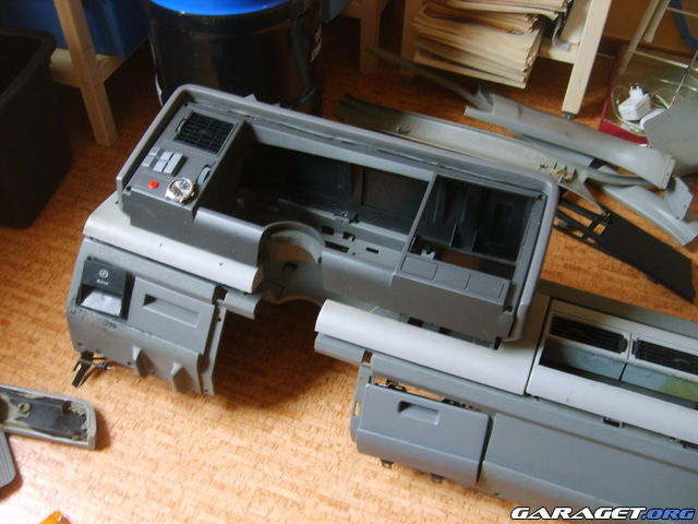

All inredning ska dän!
http://www.garaget.org/gallery/archive/56780/277774_t5dhpr.jpg
Just tagit bort instrumentet o lite till
http://www.garaget.org/gallery/archive/56780/277778_6e1jib.jpg
Klart!
http://www.garaget.org/gallery/archive/56780/277780_wu0o2d.jpg

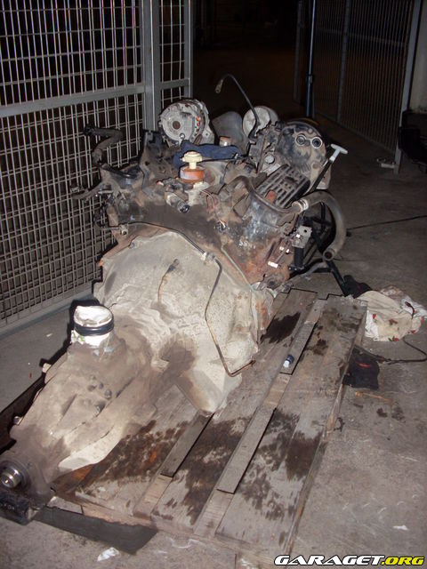

Nu ligger allt i mitt gammla rum hos morsan tongue haha.
http://www.garaget.org/gallery/archive/56780/277781_jhegop.jpg
Skas lackas i svart och grå.

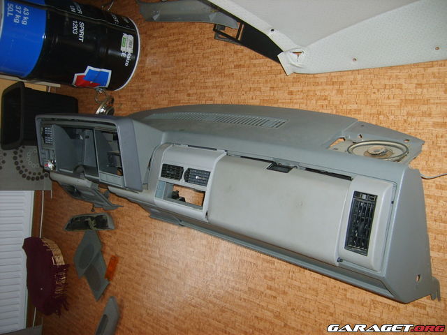

http://www.garaget.org/gallery/archive/56780/277791_utg78v.jpg
Mitt andra åk smile
http://www.garaget.org/gallery/archive/56780/278334_fpxvq5.jpg
Det är något seriöst problem med mig. Jag vaknar upp mitt i natten och kommer på en skit bra idée hur jag ska bygga mitt eget kapel till flaket. sen var jag bara tvygen att skissa upp innan den idéen släppte från huvudet. Hjälp mig! haha. Men jag tror att det är en skit bra lösning.
12/3

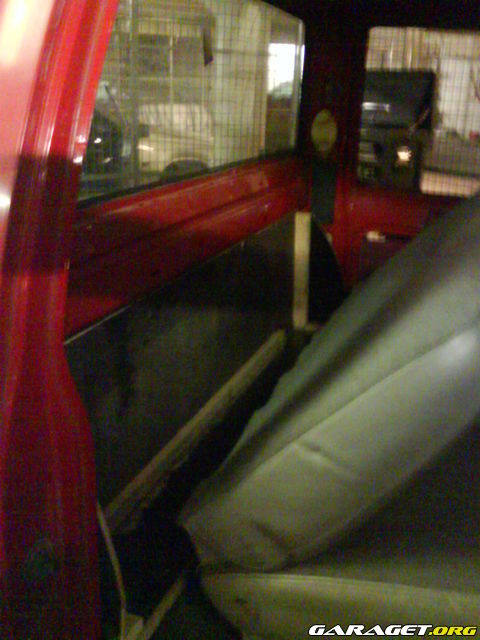

http://www.garaget.org/gallery/archive/56780/278585_zli3ol.jpg

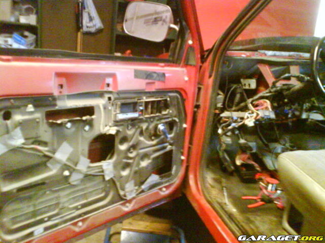

Dörr sidorna borta! det tog ett tag innan jag kom på hur man tog bort fönsterveverna. en litet clips runt axlen.
http://www.garaget.org/gallery/archive/56780/278590_zbwspy.jpg
Nu är all intredning borta! soffan blire någon annan gång smile

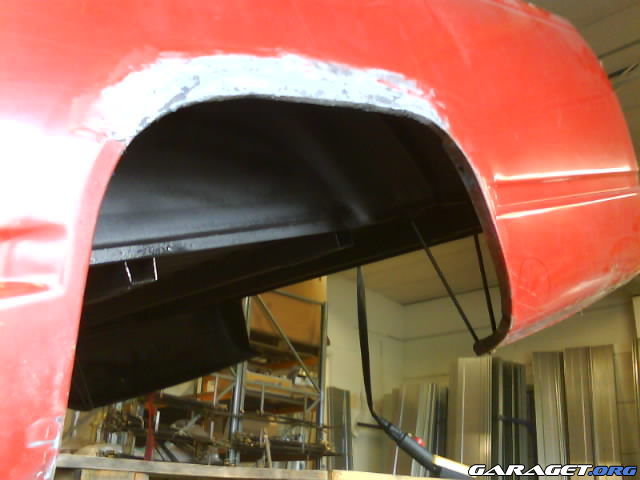

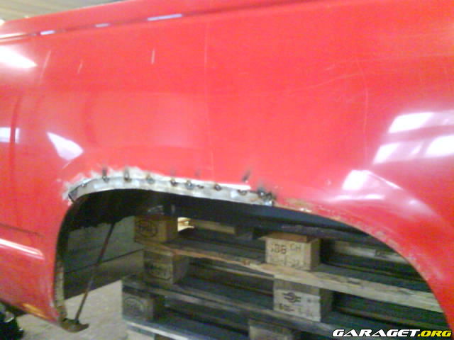

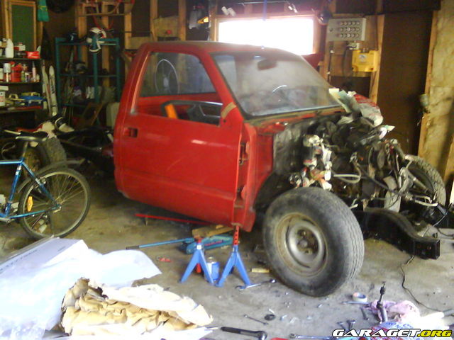

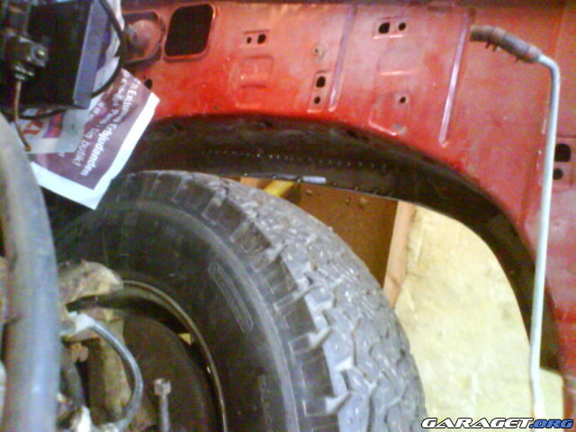

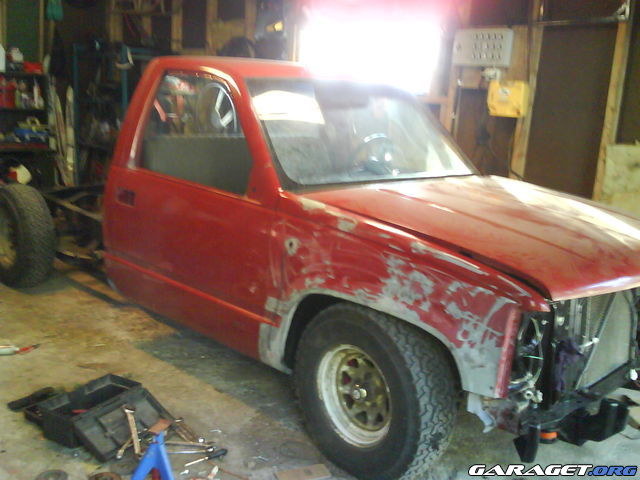

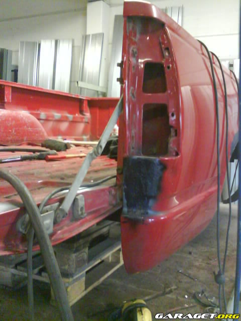

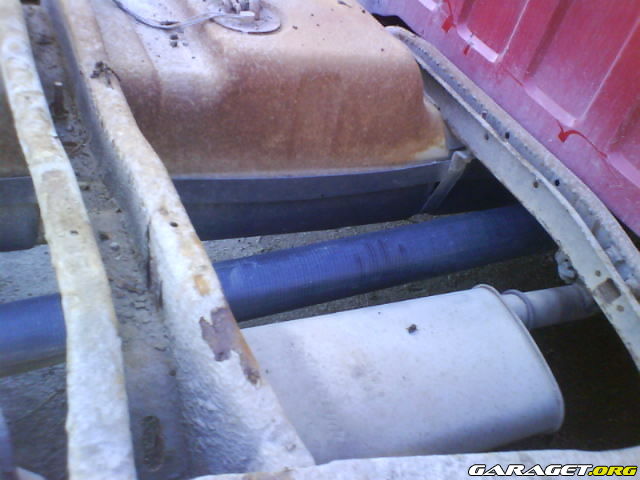

Idag har jag kapat bort en del rost i skärmkanterna och bak i hytten, dock inte lika mycket rost som jag trodde. ska bräna på några plåtar när jag får ut en trådsvets till garaget smile pix åt folket!
Sen nya planer om inredningen, Det ska plastas och lackas!
http://212.63.204.54/gallery/archive/56780/281977_ibrqpk.jpg
Hytt kanten.
http://212.63.204.54/gallery/archive/56780/281980_xfnbes.jpg
Framskärmen.
http://212.63.204.54/gallery/archive/56780/281981_3e28tu.jpg
framskärmen igen.

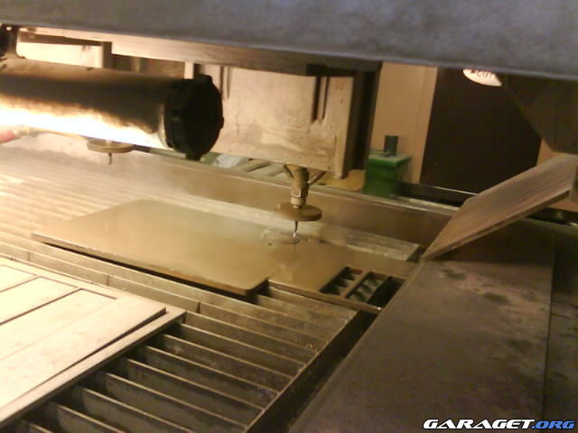

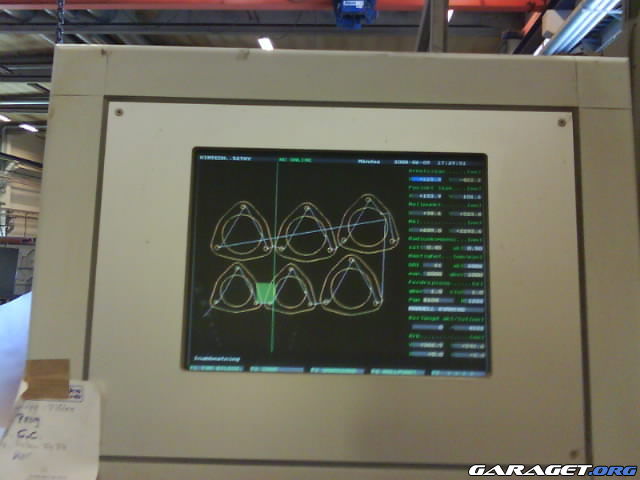

Ram förstärkarna! vattenskärt, fina grejer!

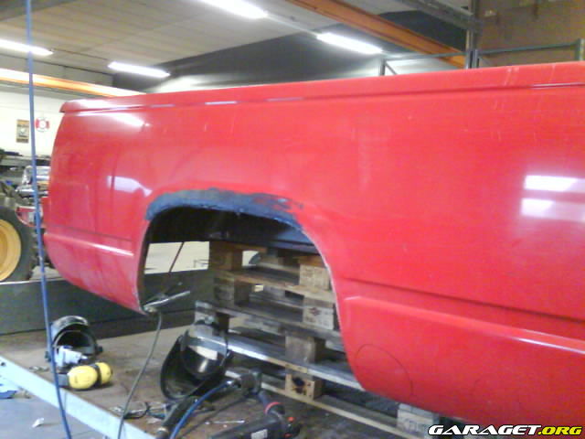

http://212.63.204.54/gallery/archive/56780/284432_b1maaq.jpg
Laga lite rost!
http://212.63.204.54/gallery/archive/56780/284434_sd5q9v.jpg
Vart fint fint!

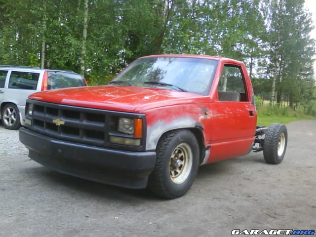

Så här ser den ut i dagsläget!
http://212.63.204.54/gallery/archive/56780/285388_xuptjr.jpg

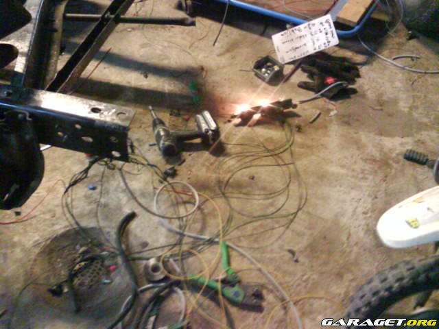

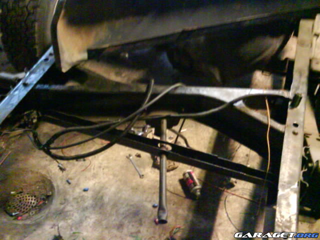

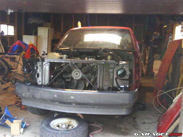

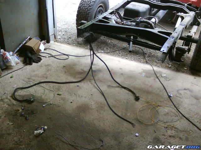

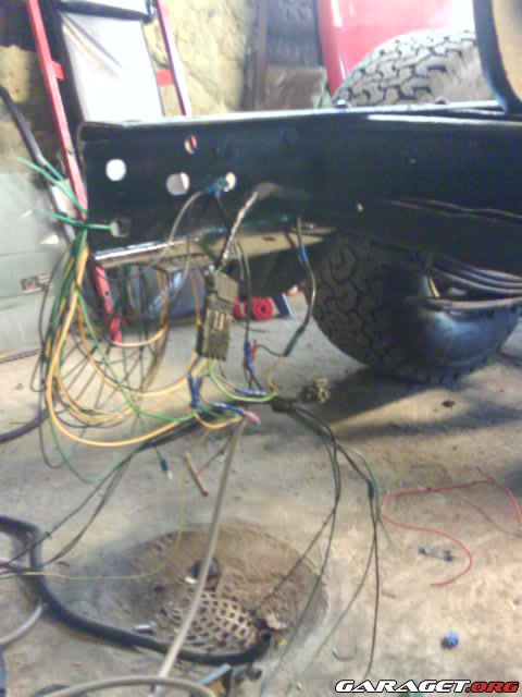

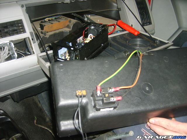

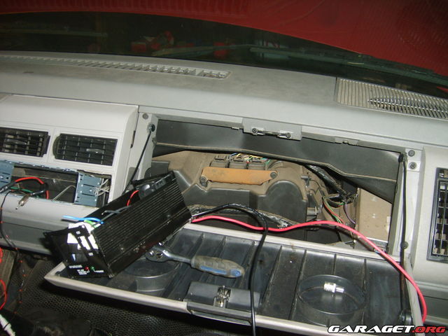

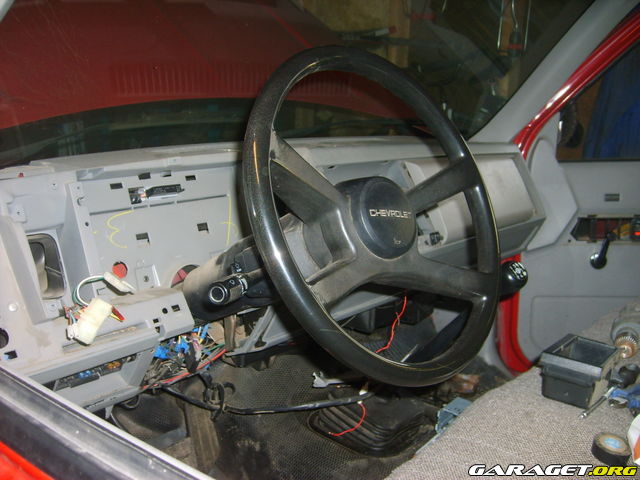

Jaaa... då var det, det här alarmsystemet som var i bilen, somjag varken har någon dossa att styra den med. och sen var det MASSA sladdar som var avklipta. så jag tog bort skiten smile
http://212.63.204.54/gallery/archive/56780/285396_8ggodn.jpg
Glasskrossensorn funkar bra under instrumentbrädan?
http://212.63.204.54/gallery/archive/56780/285401_p21kld.jpg
massa sladda var det!

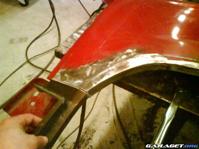

Rostlagning!
http://212.63.204.54/gallery/archive/56780/285402_avlhg7.jpg
En bra bit med att laga allt rost! vart riktigt fint eller vad tycker ni ?smile

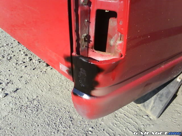

http://212.63.204.54/gallery/archive/56780/285406_hqrd16.jpg

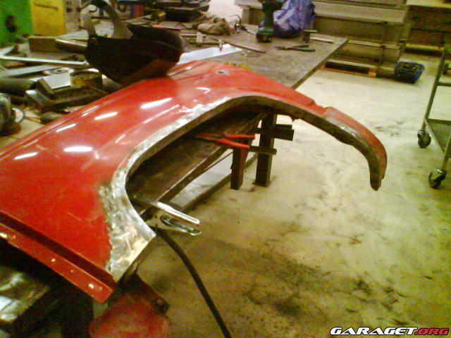

Andra skärmen är mycket finare. Jag bytte dock denna biten för där är det mest stenskott som gör plåten dålig!

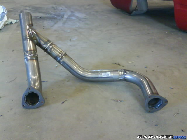

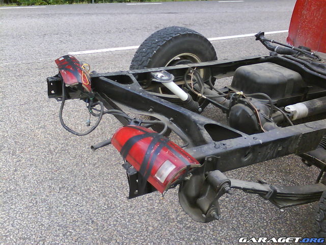

https://www1.garaget.org/gallery/archive/56780/286743_6q8fty.jpg

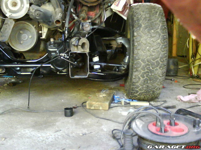

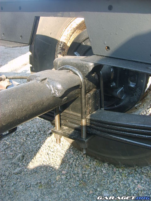

Gjorde en "pushup" till axeln för att få den lägre. Sen U bulten som är skit svår att få tag i....

https://www1.garaget.org/gallery/archive/56780/288191_u0cgq0.jpg
sänkt bak!
https://www1.garaget.org/gallery/archive/56780/288192_c2a4pj.jpg
Flaket på för att kolla om det räcker wink vi får se hur mycket jag kan sänkan fram sen.

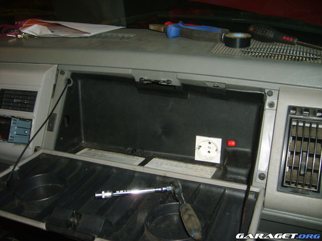

https://www1.garaget.org/gallery/archive/56780/292477_g0yqab.jpg

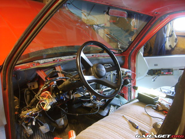

Dålig bild dock men intrumentbrädan modifieras smile bättre bild i morgon, ps igonera den radiga lakanet, ett litet missöde tongue haha

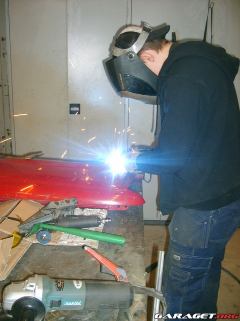

https://www1.garaget.org/gallery/archive/56780/294257_nicj8l.jpg
Rätt het när jag arbetar!
https://www1.garaget.org/gallery/archive/56780/294262_lweh3h.jpg
ujujuj, blir lite impad av mig själv tongue

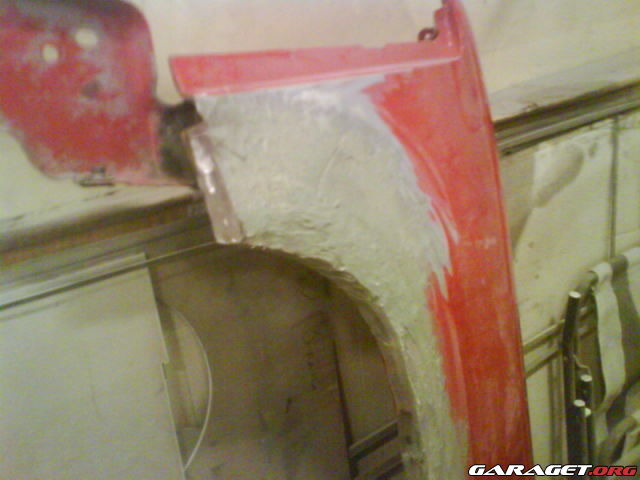

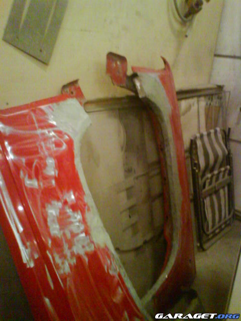

https://www1.garaget.org/gallery/archive/56780/295450_balnve.jpg
skärmarna lagade o grovspacklade
https://www1.garaget.org/gallery/archive/56780/295451_eh92fn.jpg

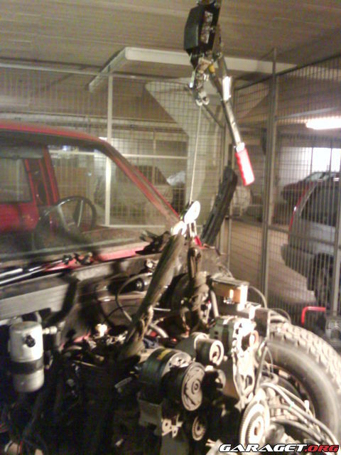

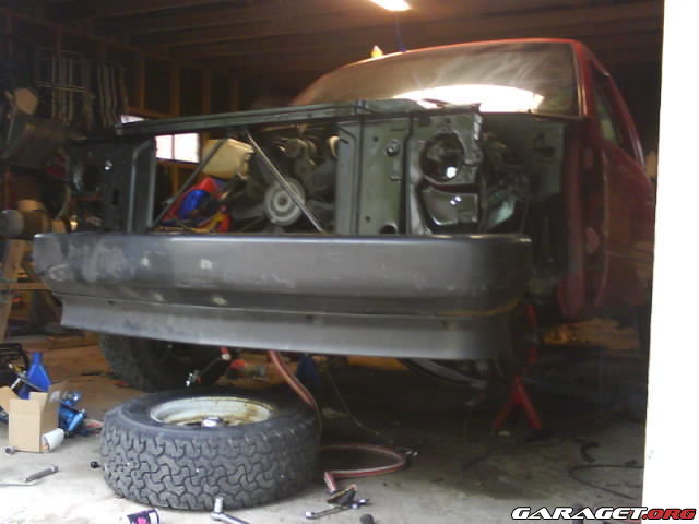

1/4

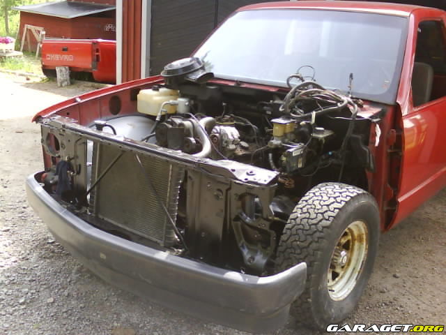

https://www1.garaget.org/gallery/archive/56780/301751_ir05q3.jpg

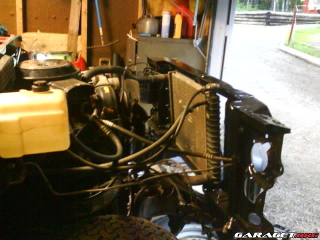

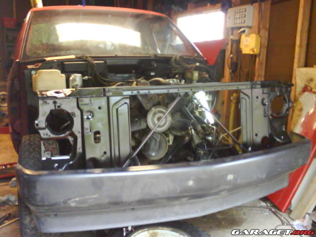

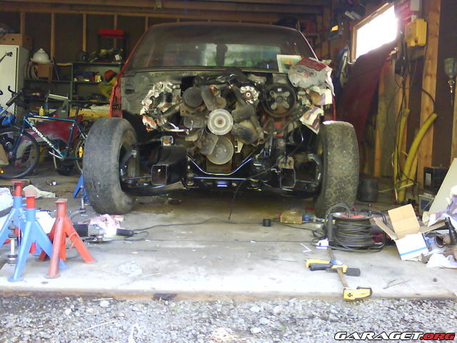

ac o kylen borta
https://www1.garaget.org/gallery/archive/56780/301752_15rixd.jpg

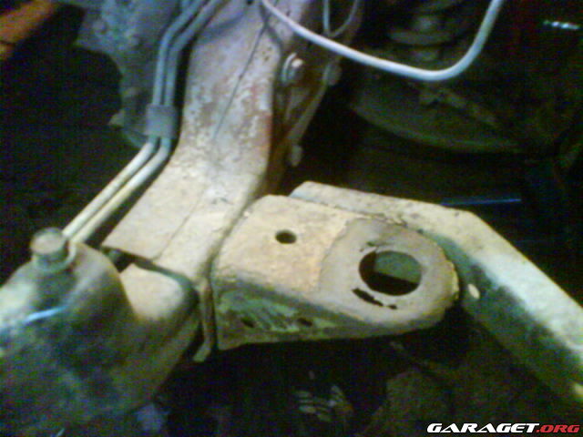

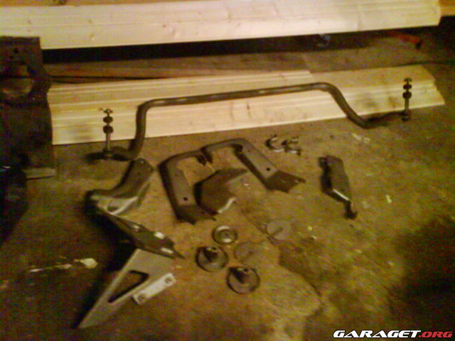

Måste byttas.. fäste till fronten
https://www1.garaget.org/gallery/archive/56780/301754_y24s93.jpg

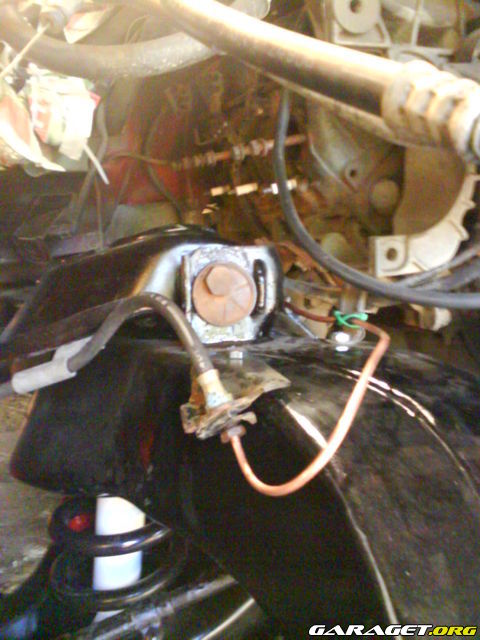

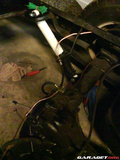

det nya bromsystem!
https://www1.garaget.org/gallery/archive/56780/302623_1sclj8.jpg
Kapad fjäder. sen blir det dropade spindlar och riktig sänkningsfjäder.smile

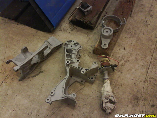

Bror blästar lite små saker till mig smile
https://www1.garaget.org/gallery/archive/56780/302630_wrkgo4.jpg
dessa. i morgon åker jag dit med plåt fronten.

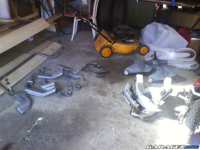

Nästan allt i fram är blästrat. nu väntar de bara på att bli lackade smile
https://www1.garaget.org/gallery/archive/56780/307195_mkwpp8.jpg
Just nu! slipad fram ram
https://www1.garaget.org/gallery/archive/56780/307200_9d1mxd.jpg
grejerna som är blästrade.. har mer grejer som är blästrat men ej med på bild smile

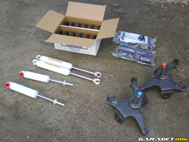

https://www1.garaget.org/gallery/archive/56780/336818_cs8ibj.jpg
Nya grejerna smile

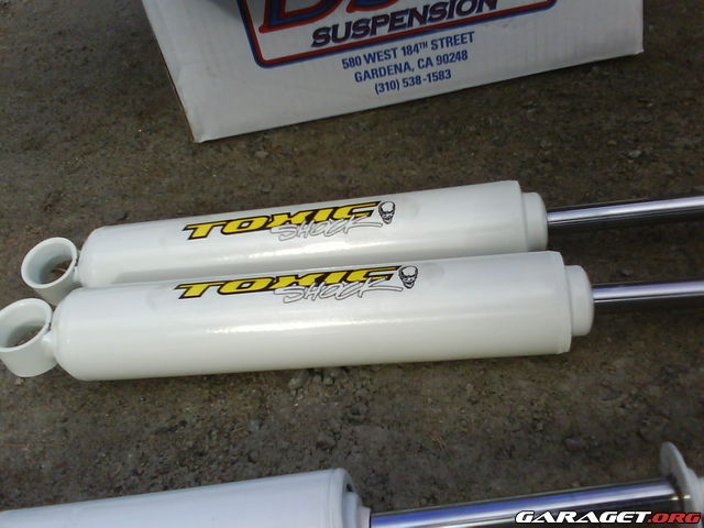

https://www1.garaget.org/gallery/archive/56780/336820_et38o1.jpg
dämparna wink

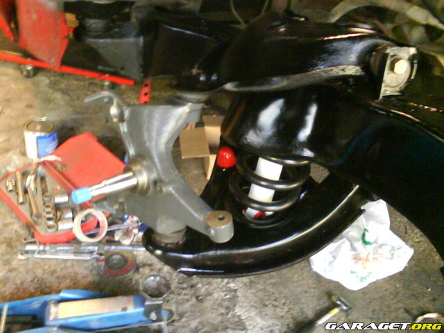

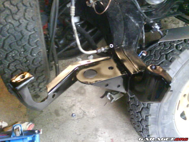

https://www1.garaget.org/gallery/archive/56780/336822_s0eel5.jpg

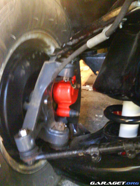

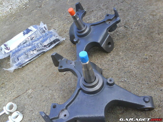

de dropade spindlarna!
https://www1.garaget.org/gallery/archive/56780/336823_1jha7i.jpg
dålig bild dock men höger sida monterad!

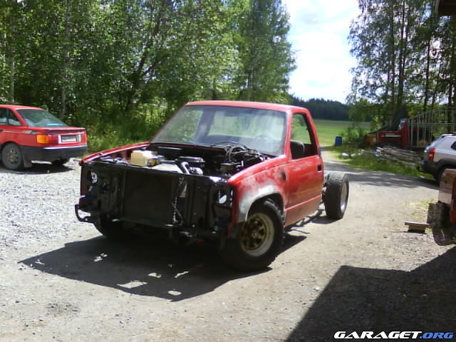

https://www1.garaget.org/gallery/archive/56780/350147_lktds7.jpg
Resultatet med dropade spindlar och fjädrar samt stötdämpare!

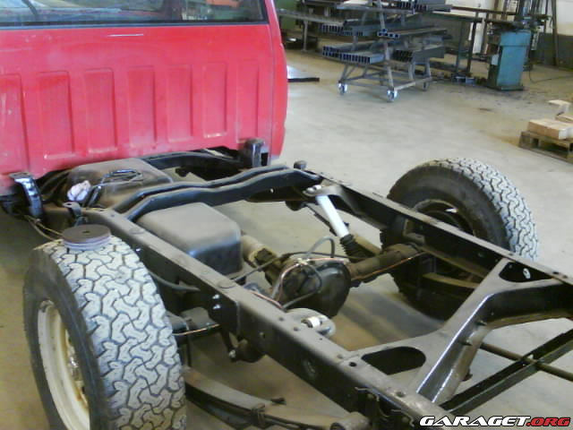

https://www1.garaget.org/gallery/archive/56780/350150_lpze05.jpg
bak dämparen, samt bromsystemet som ska snart plockas ihop!

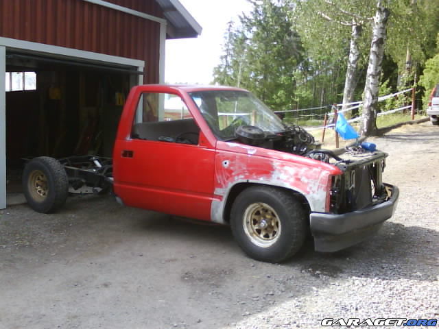

https://www1.garaget.org/gallery/archive/56780/350151_wrpzbh.jpg
väldigt väldig. väldigt rörigt i garaget, men så här ser bilen i dags läget, dropade spindlar och fjädrar samt stötdämparna är monterade!
https://www1.garaget.org/gallery/archive/56780/350153_nfn0y4.jpg

https://www1.garaget.org/gallery/archive/56780/351235_ur8c2y.jpg

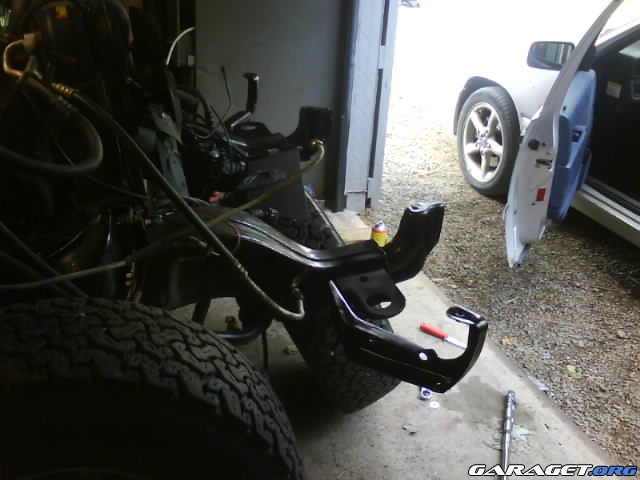

Bromsystemet fram klart!
https://www1.garaget.org/gallery/archive/56780/351240_kr31ie.jpg
23/5
https://www1.garaget.org/gallery/archive/56780/354517_mxmjii.jpg
Nu är bromsystemet klart!

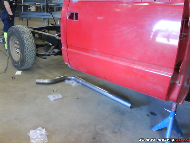

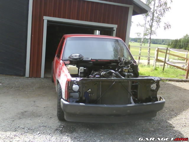

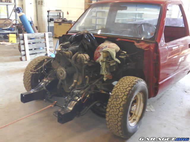

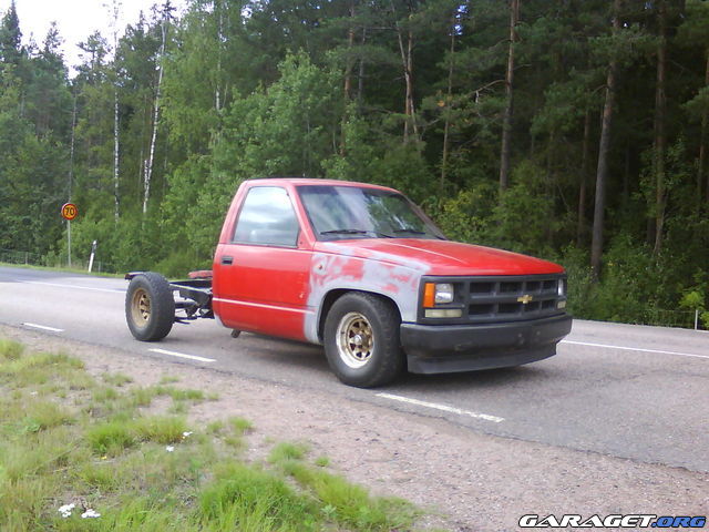

6/6

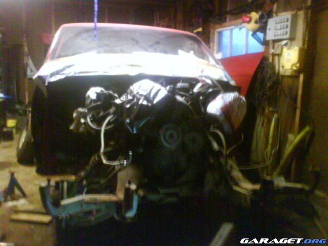

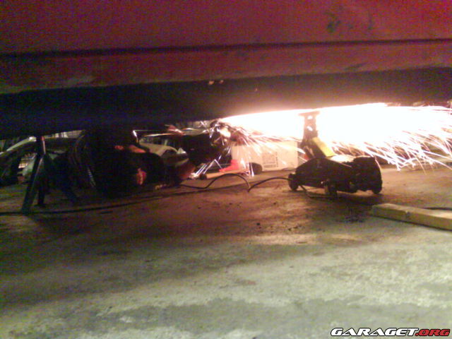

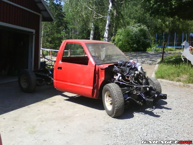

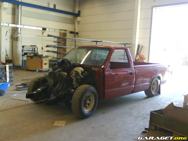

https://www1.garaget.org/gallery/archive/56780/366629_e64qhi.jpg

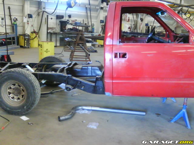

idag kom den ut i solen för att bli bogserad till verkstan på jobbet för att bli lite svetsad tongue

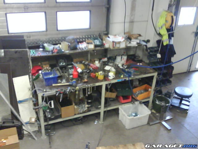

https://www1.garaget.org/gallery/archive/56780/366630_x85s0a.jpg
på verkstan
https://www1.garaget.org/gallery/archive/56780/366631_rj6erc.jpg
Det gick lite trökt till verkstan så vi slog o härjade lite sen gick den att rulla jävla mycket bättre.
https://www1.garaget.org/gallery/archive/56780/366632_adv0pc.jpg
frächt! ;D
https://www1.garaget.org/gallery/archive/56780/366634_qevpcl.jpg
goooit!

Idag har jag gjorde en del, glömde ta kort på hytten där jag svetsade mn det vart riktigt najs. kram.
https://www1.garaget.org/gallery/archive/56780/367188_wtylmh.jpg
i dag är den tillbaka på verkstan:)
https://www1.garaget.org/gallery/archive/56780/367190_lugf5y.jpg
https://www1.garaget.org/gallery/archive/56780/367193_qbxbja.jpg

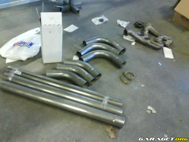

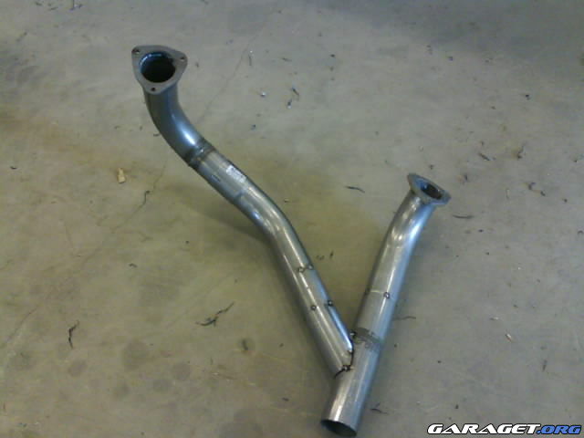

3" bygge ;D hela vägen, men kunde inte forstätta för hade inte katen, den också 3"smile
https://www1.garaget.org/gallery/archive/56780/367202_vwo4gt.jpg
https://www1.garaget.org/gallery/archive/56780/367197_nt7sj3.jpg

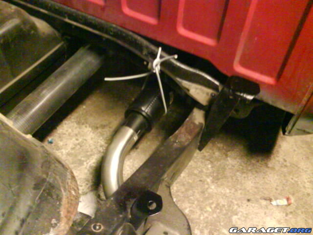

byggde nytt bensin rör + lite till, martin hjälpte till och skruva åt slangklämmarna, haha.

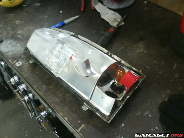

https://www1.garaget.org/gallery/archive/56780/369780_964vf8.jpg
Projektet med blinkersen som kommer vara i backljus"huset" tror att det blir riktigt najs.

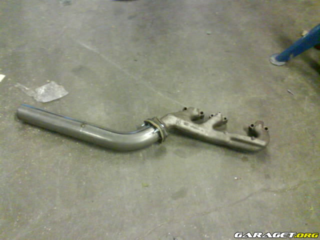

https://www1.garaget.org/gallery/archive/56780/369783_9r017h.jpg

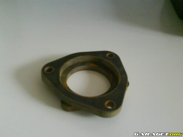

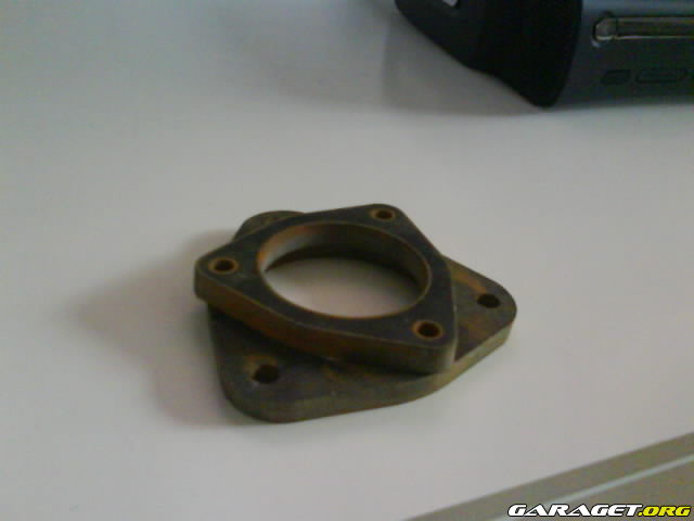

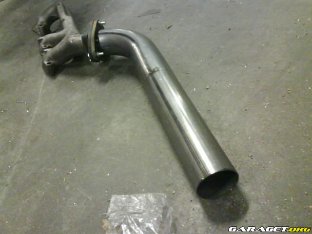

Konventering från 2.5" till 3" från grenröret!
https://www1.garaget.org/gallery/archive/56780/369784_6trzvn.jpg
ojojoj lyx med vattenskärt!

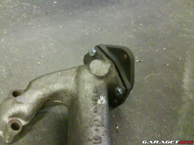

https://www1.garaget.org/gallery/archive/56780/369959_kq0qdq.jpg
"Anslutningen" till grenröret. imorgon blir det svetsat runt
https://www1.garaget.org/gallery/archive/56780/369961_lyhxd7.jpg
"Anslutningen" till 3" röret

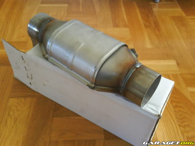

3" katen hemma
https://www1.garaget.org/gallery/archive/56780/370509_2dp7m2.jpg
fint smile

https://www1.garaget.org/gallery/archive/56780/373649_acnsg9.jpg
Proffs svetsat av mig wink

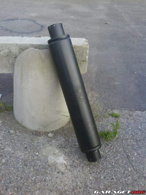

https://www1.garaget.org/gallery/archive/56780/383218_fskwgt.jpg
3" simons´s dämpare, Lååååång som tusen, men det behövs nog smile

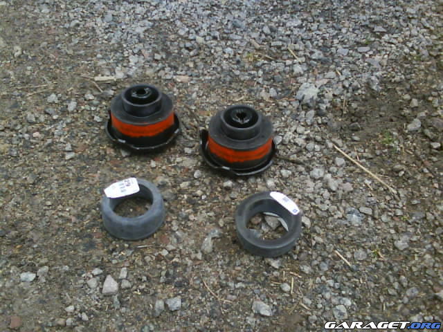

https://www1.garaget.org/gallery/archive/56780/383756_5chshi.jpg
1256 kr fattigare på något som inte känns så viktigt. (gummi dämpning till fronten)

https://www1.garaget.org/gallery/archive/56780/383767_xxcvfv.jpg
kylare m.m monterat
https://www1.garaget.org/gallery/archive/56780/383768_s10lyo.jpg
Simons ljudämpare monterad!
V6 3" sound

El systemet som jag renoverad fär någon dag sen.
https://www1.garaget.org/gallery/archive/56780/384367_13lgch.jpg
https://www1.garaget.org/gallery/archive/56780/384369_f668ry.jpg

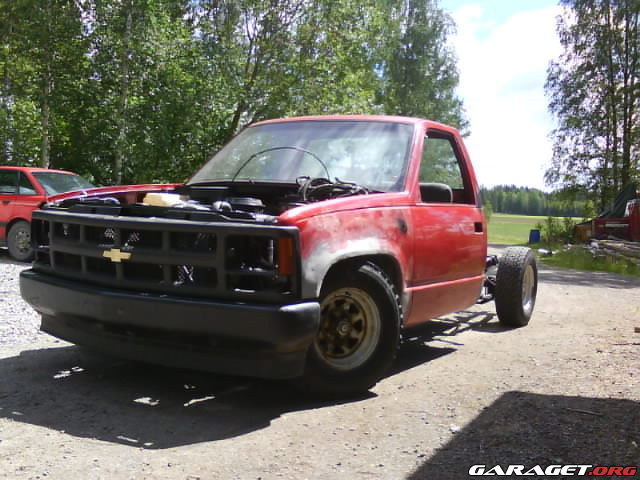

https://www1.garaget.org/gallery/archive/56780/384923_1u6l19.jpg
Idag kom den ut i solen igen smile har monterat vänster skärm.
https://www1.garaget.org/gallery/archive/56780/384927_ahh6h0.jpg
Bäge skärmarna på plats smile

slängde på grillen och kofångaren en snabbis smile
https://www1.garaget.org/gallery/archive/56780/384930_il5mbc.jpg
Sen drog jag tillsist lite kabel!
https://www1.garaget.org/gallery/archive/56780/386563_3mgdzq.jpg
huven på

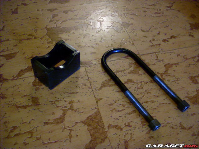

https://www1.garaget.org/gallery/archive/56780/397213_qd9kh1.jpg
innan sänkningen
https://www1.garaget.org/gallery/archive/56780/396892_ow7zyj.jpg
Efter säkningen! det jag ska göra nu är att spruta på underredsmassa under flaket. sen flyger den på.
https://www1.garaget.org/gallery/archive/56780/396893_zotubi.jpg
Den är bra låg. blir absolut nya fälgar senare.
https://www1.garaget.org/gallery/archive/56780/396896_zv44f8.jpg
tha big facking nose

https://www1.garaget.org/gallery/archive/56780/404881_9qc32h.jpg

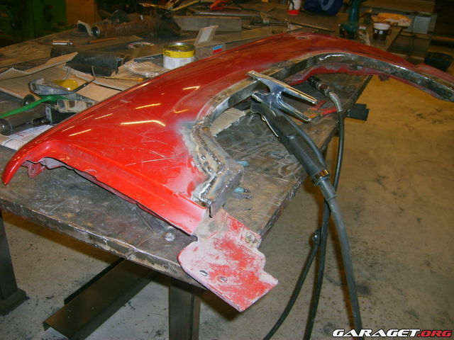

här fick jag bygga ny kant. Förra ägaren hade tryckt in fin spackel och lackat över all rost så det var ju bara o kapa bort det mesta.
https://www1.garaget.org/gallery/archive/56780/404882_kecny5.jpg
glömde ta kort innan jag spacklade, men det vart najs smile
https://www1.garaget.org/gallery/archive/56780/404883_bboufq.jpg
spacklat blinkers hålet.
https://www1.garaget.org/gallery/archive/56780/404884_4vvkr6.jpg
hålet till någon lem/ram som sitter runt flaket. ska ju inte använda de så ja la igen de.
https://www1.garaget.org/gallery/archive/56780/404885_ok16y4.jpg
svetsade igen några hål som de gammla bindöglorna satt. och andra små hål från skruvar.

HAha. mitt någotlunda stökiga arbetsbänk på jobbet.

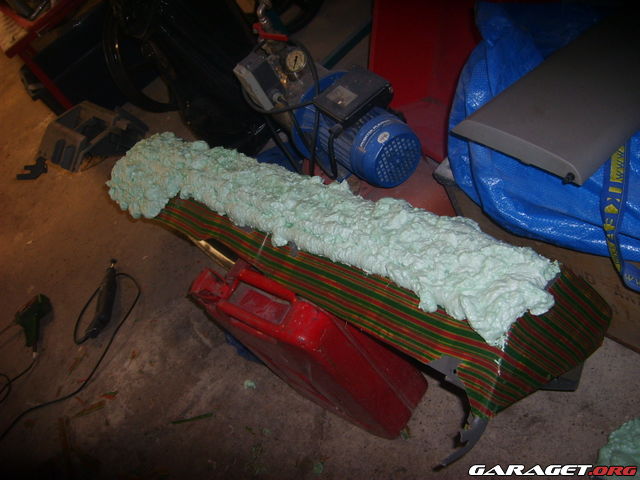

https://www1.garaget.org/gallery/archive/56780/465541_w4nulz.jpg

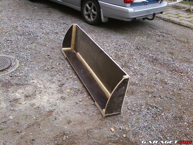

Nu har jag börjat med bass lådan som ska sitta bakom soffan! 2 st 12" är vad jag har planerat.
https://www1.garaget.org/gallery/archive/56780/465546_4go0ez.jpg
dålig bild men passar skit bra. på med ringarna sen massa glassfiber!
https://www1.garaget.org/gallery/archive/56780/465554_nl4oq5.jpg
tha låda!

motorn är ur!
https://www1.garaget.org/gallery/archive/56780/467057_a5gbx4.jpg
"motorlyften" smile
https://www1.garaget.org/gallery/archive/56780/467058_c4grc0.jpg
ofrade en skruv till tiden.

https://www1.garaget.org/gallery/archive/56780/468841_0wd1va.jpg
Motor o lådan blir blank svart!
28/9

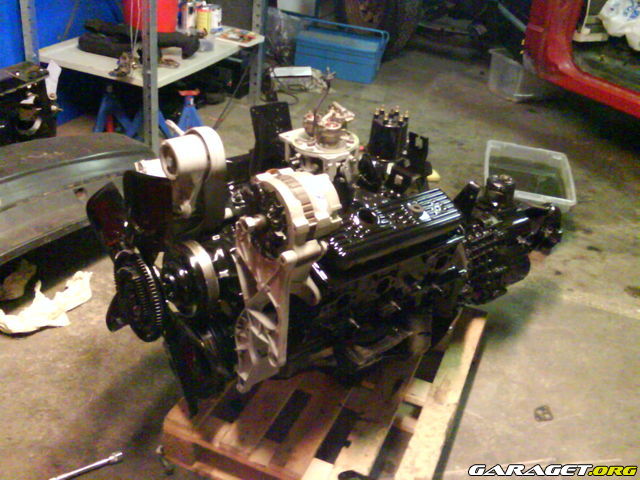

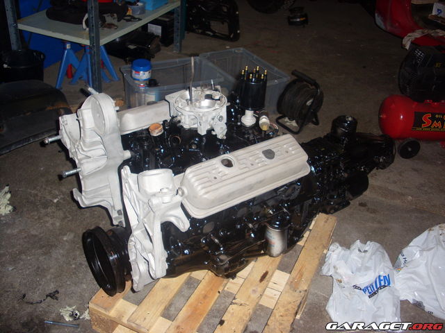

Motorn är nu lackad o klar smile
https://www1.garaget.org/gallery/archive/56780/472912_0b3tbp.jpg
Motorn färdig lackad!

https://www1.garaget.org/gallery/archive/56780/474417_wqlkmq.jpg
Alu grejer som är blästrade.
https://www1.garaget.org/gallery/archive/56780/474422_qwvrzu.jpg
test monterat!
https://www1.garaget.org/gallery/archive/56780/474423_ml9jjt.jpg
Test monterat!

https://www1.garaget.org/gallery/archive/56780/475900_ido3co.jpg
Vilken färg på ventil kåporna ska jag ha? blank svart som motorn, eller som bilen som troligen blir mörkgrå matt. ?
https://www1.garaget.org/gallery/archive/56780/475901_pmq2d3.jpg
nöjd med resultatet, ventil kåporna ska lackas.
5/10
https://www1.garaget.org/gallery/archive/56780/477668_8is5xm.jpg
ny lackade grejer!
https://www1.garaget.org/gallery/archive/56780/477670_of4u1m.jpg
tycker att det vart bra med svarta ventil kåpor smile

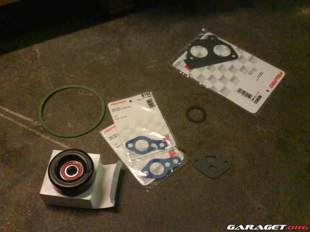

hämtade ut lite packningar hos den lokala motormannen

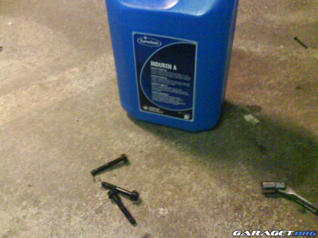

https://www1.garaget.org/gallery/archive/56780/478378_8n8bo2.jpg
tvättade lite grejer med industri rent. bult o allt blir skit fint! Tack för tipset vw67.
https://www1.garaget.org/gallery/archive/56780/478379_3y7z3m.jpg
packningarna är på o motorn är snart klar!

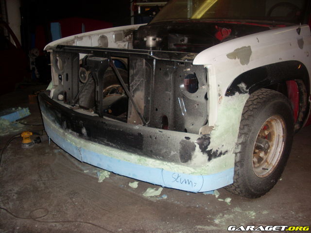

Nu har jag börjat med front o skärmbreddnings bygget! lite fin lir kvar så snart blir det plastning!
Pickisen ser hög ut just nu det är för att den är lätt i fram för det är ingen motor eller låda så den blir 11-12cm lägre:P
https://www1.garaget.org/gallery/archive/56780/491093_dsw2qe.jpg
Front & skärm bygge!
https://www1.garaget.org/gallery/archive/56780/491094_wakkqn.jpg
plastning snart!

Jo jag hoppas att det blir en hit tongue självklart! har en fråga nu tom, hur är din sänkt fram ? vet inte om det räcker med att värma eller om det måste kapas?

dropspindlar och luftfjädring är väl att rekommendera =P

jag kör med droppade spindlar och sänkfjädrar fram. men spindlarna är inte gratis.. tyväär wink fast det är ju det bästa sättet att göra det på. så slipper man bekymmer med bilprovningen också. ibak är min sänkt på samma sätt som du gjort din. fast ska förmodligen göra om ramen mer. bygga en rejäl kickup (eller vad det heter) så det går att få ner den lite till. mvh

Okey! jo jag har hittat en sida i usa som säljer ( vet inte om det finns här i sve? ) och de skulle ha 199usd och fjäder 45usd så det blir ju en del pengar bara på framvagnen...
Jo jag har boxat ut ramen riktigt ordentligt för att få den så låg som möjligt. Men då måste man ha en riktigt bra förstärkare!
Ser framimot och se hur det går för dig!
Over and out!
sånt är väl rätt dyrt ? när säknings fjädrar har samma funktion ?

Luftfjädring och sänkfjädrar har ju inte samma funktion. Men luft är ju att föredra om man vill kunna ta sig fram lättare. Kan bli fränt de här big_smile

jo precis. min är ungefär likamycket urtagen ibak som din. men min bakaxel ligger ca 3 cm ifrån ramen likt förbannat.. så det slår i om man kör i hålor m.m.. därför har jag lite funderingar på att bygga om hela ramen istället.. klart man ska köra utan luftfjädring wink lite krångligare dock vid bulor.. men det finns mycket material att skrapa bort big_smile vad ska göras mer med bilen? kolla med www.trucker.se (har för mig det heter så.) dom kan ha sänknings satser i sverige.
http://www.garaget.org/gallery/archive/5675/396/5675-1072.jpg
inte helt olikt.. hur är tanken på din? känns som din va måttligt fräshare än den jag gick loss på

Ja jag hade en tanke på att göra samma. men först tänkte jag kolla om det går att få den låg som jag vill utan att göra ingreppet.. Tack för länken!
Nu hållåer jag på med chassit o allt det där som du ser på bilderna. men sen så blir det en ny lack och ny klädel på inredningen var det tänkt med! sen får vi se vad som händer smile det blir absolut nya frächa fälgar och lite mums!
