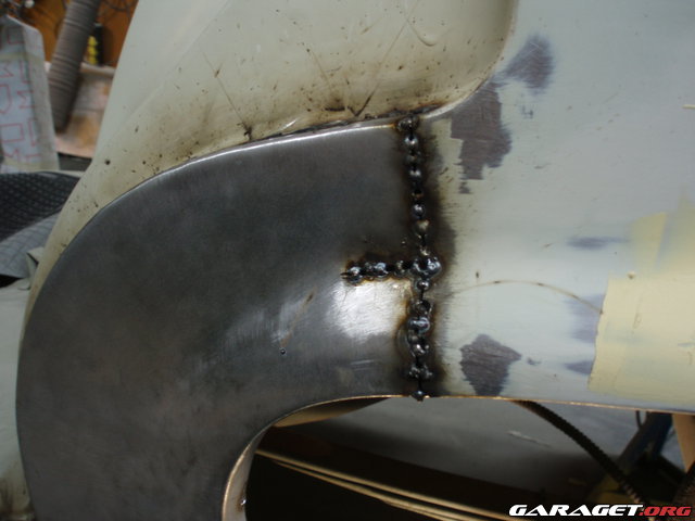

https://www1.garaget.org/gallery/images/165/164369/164369-fbbeee1185af212e433ed66e6cd0be28.jpg
Punktar lite här och där tills plåten sitter ordentligt. Kyler med tryckluft efter varje punkt. Punktar på nytt med 5 centimeter mellan varje punkt. Efter det punktar jag mellan varje svetspunkt så avståndet mellan dem blir 2,5 centimeter. Sedan punktar jag mellan alla svetspunkter igen. Hängde ni med smile

#443
Hänger med precis, Det är helt rätt metod för att det inte ska slå sig för mycket.
Kör hårt nu, det går ju undan nu.

JohnWayne skrev:
Hängde ni med smile
Nej - det var alldeles för svårt yikes
lol
Som svar på din fråga i min projekttråd så kör vi med 1mm svetstråd och kolsyra i en ESAB-svets. Om du har problem med att det slår sig kan det ju vara så att du kör med lite för hög effekt för att få snygga svetsar. Om du minskar styrkan, så minskar även värmeutvecklingen - det slår sig inte lika lätt men du får slipa lite mer på svetsarna.
Vi brukar faktiskt "öva" (ställa in svetsen) på skrotbitar av samma dimension (och med samma spalt) som vi sedan ska svetsa på bilen. Detta gör vi varje gång - det är ett evigt rattande och testande, men det slår sig i gengäld väldigt sällan cool ...

#446
Till bilplåt tycker jag det funkar bäst med 0,6-0,8 mm tråd och kolsyra och 1,0-1,2mm med Arcal eller Atal till grövre grejer. Är det bara tillräckligt rent kan man köra på väldigt låg effekt och ändå få bra genombränning och utan porer. Brukar köra på ganska låg effekt och låg trådmatning när jag svetsar i plåt. Är värt att ställa in svetsen på skrotbitar först som -MATS- säger.
Vi har också sagt att vi ska testa att gå ner till 0,8 nästa gång vi ska byta svetstråd. Kanske är det kolsyregasen som är skillnaden?! Vi använder samma 'punktsvetsmetod' som JohnWayne med kylning (tryckluft) annars nämligen...

-MATS- skrev:
JohnWayne skrev:
Hängde ni med smile
lol
Det tål att tänkas på. Brukar faktiskt köra med mycket kräm på.....
Som sagt, tål att tänkas på. Man blir aldrig för gammal för att lära, bara för att glömma roll
