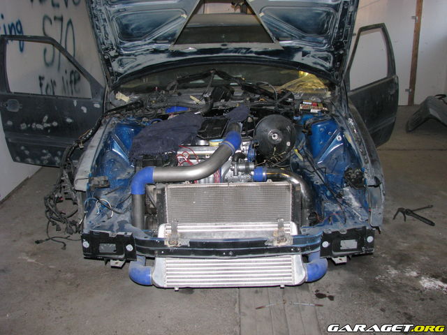

https://www1.garaget.org/gallery/archive/27501/570950_s2ben6.jpg

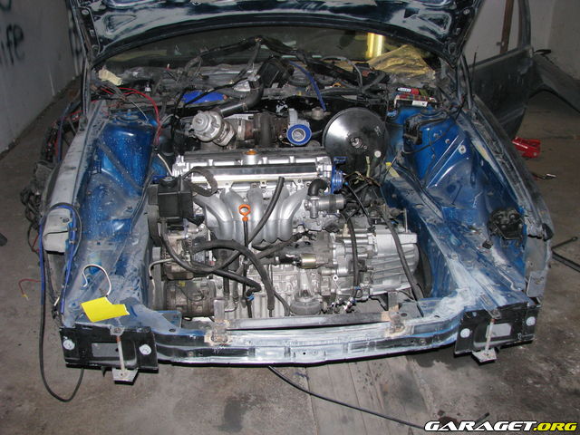

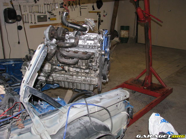

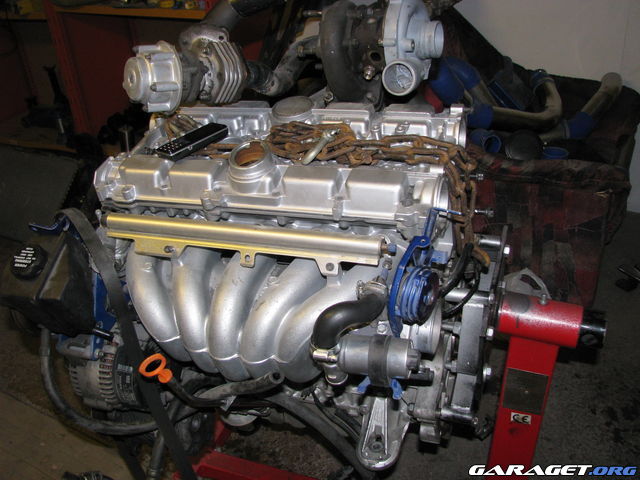

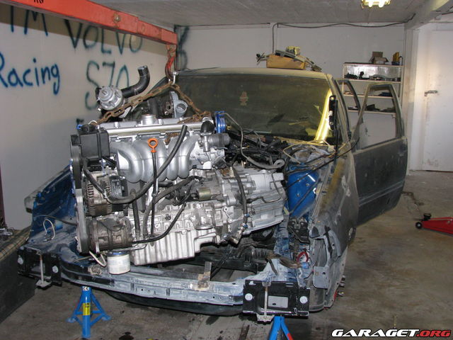

Intercoolern, tryckrör, vattenkylaren, mfl ska demonteras. Nu ska motorn upp igen !
https://www1.garaget.org/gallery/archive/27501/570954_ygsjct.jpg
Vad fan tänker jag med ? Va ärlig, hur snyggt vaaaa med denna färg alltså ? HAAHAA ! Men ska bli ändring på detta nu ;D
https://www1.garaget.org/gallery/archive/27501/570956_403gxs.jpg
Uppe i luften big_smile Dags att montera den på motorstavtivet igen !
https://www1.garaget.org/gallery/archive/27501/570978_pge3si.jpg
Nya grenröret, eller nya röret till wastgaten ! Vad tycks ?
https://www1.garaget.org/gallery/archive/27501/570980_kfm0fk.jpg
Äntligen på plats igen ! NU ska de börjas slipas bara big_smile

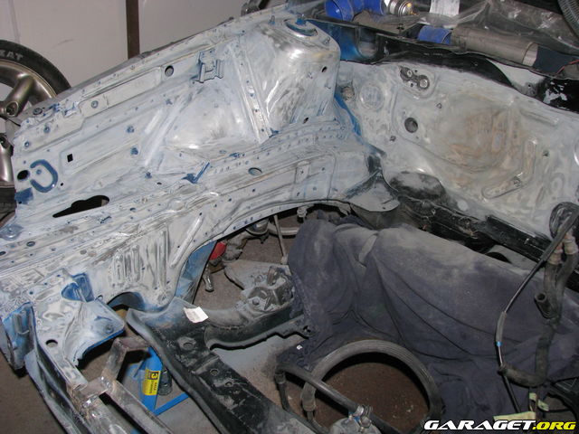

https://www1.garaget.org/gallery/archive/27501/570983_lz5isp.jpg
Fan blir ju finare när det är slipat big_smile Vad tycks ?
https://www1.garaget.org/gallery/archive/27501/570985_ncrh2z.jpg
Lite grundning & lackering så kommer de bli snyggt !

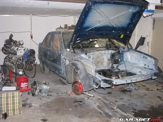

Köpte ny/beganad motorhuv idag. har nu också börjat jobbat, så mkt blir de inte gjort nu i garaget, sedan är man sjuk också sad
/joas

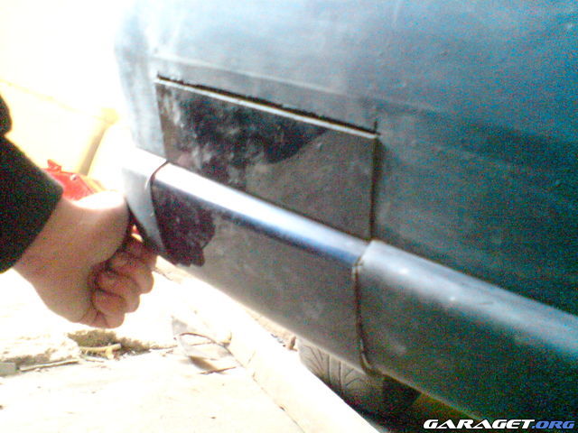

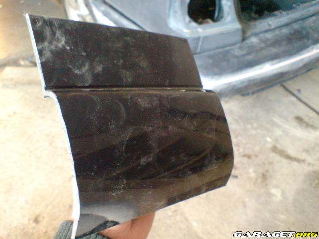

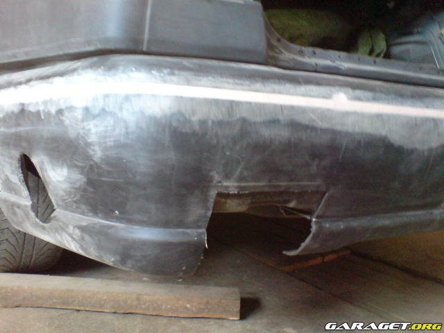

Stötfångaren bak kommer moddas nu lite, då jag har gjort sidepipe på sidan, men original hålet finns ju kvar, de är de jag ska plast igen nu. Så de blir mer snyggare. Jaja bilderna säger mkt iaf !

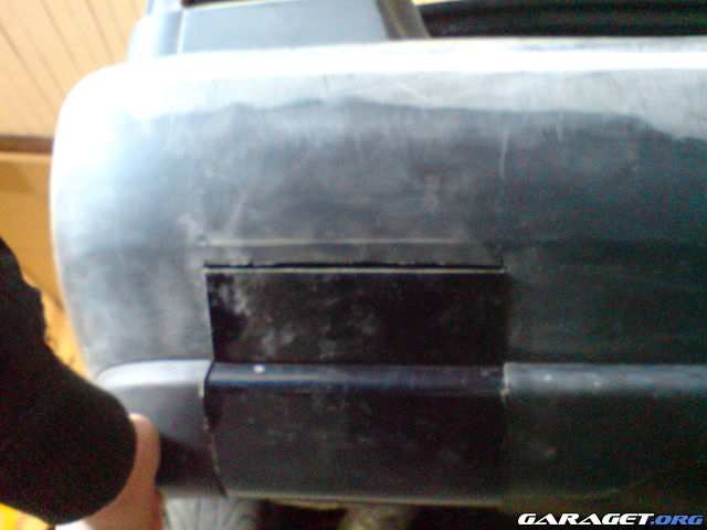

HJÄLP MED PLASTNINGEN ?
Plastsvetsa ?
Eller bara limma och förstärka med glasfiberväv ?
//Joas

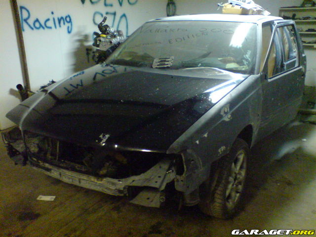

https://www1.garaget.org/gallery/archive/27501/575373_mh6p81.jpg
Mobil kamera OBS. Nya motorhuven som köptes på Bildemonteringen Hedemora för 1800 kr. Skicket är grymt bra i den, men vad spelar de för roll ? ska ändå lacka om den. Sen ska ja borra upp ett litet hål för Wastgate röret !

https://www1.garaget.org/gallery/archive/27501/575397_8q7gu3.jpg
Mobil kamera OBS. Jaaa fan de kommer bli något av denna lilla plastbit med ! Vad tycker ni hur jag ska sätta fast den med ? (HJÄLP)
https://www1.garaget.org/gallery/archive/27501/575400_180jar.jpg
Mobil kamera OBS. Yepp så på ett ungerfär ska de se ut, Fast med lite spackel o annat tjaffs big_smile EVOLVE vad är de ? Vad ska ja sätta ihop de med tycker ni ? (HJÄLP)

kommer bli skitsnyggt smile, tyvärr har ja inga idéer hur du ska göra sad
Tackar så mkt för du gillar bygget. Hehe de är lugnt du big_smile Finns någon annan som vet här på garaget som kan plasta osv big_smile hehe.
//Joas
Lackerare/Plastreperatör
55 Inlägg
20 februari 2009
#392
limma värm fast alunät på baksidan så blir det alla tiders smile
tänkt dig stylingnät fast alla dom hålen i är mycket mycket mindre smile
inge glasfiber
tänk på att plast är ett levande material och rör sig i olicka temperaturer det gör inte spackel
eller glasfiber på samma sätt å då är risken stor att det spricker
Joas_86
20 februari 2009
#393
inge glasfiber
TACKAR
Ooooj det var nog de nya varianten man kan göra med !
Något specielt lim man ska ha eller ? vart köper man ?
Lär tyvär spackla jätte jätte lite bara, då de finns någon springa. Men icke mkt bara !
/joas

lacka den som V70RN den mint blå eller mint grön hur man nu säger.
Patrick^^
55 Inlägg
20 februari 2009
#395
Joas_86 skrev:
inge glasfiber
TACKAR
/joas
teroson har ett lim som heter terokal 9225 sf hur bra som hellst vet inte riktigt vart du ska köpa det bara med sök på nätet. ja lite spackel kan man alltid ha men man ska inte bygga för mycket smile
55 Inlägg
20 februari 2009
#396
flashgreen heter den wink

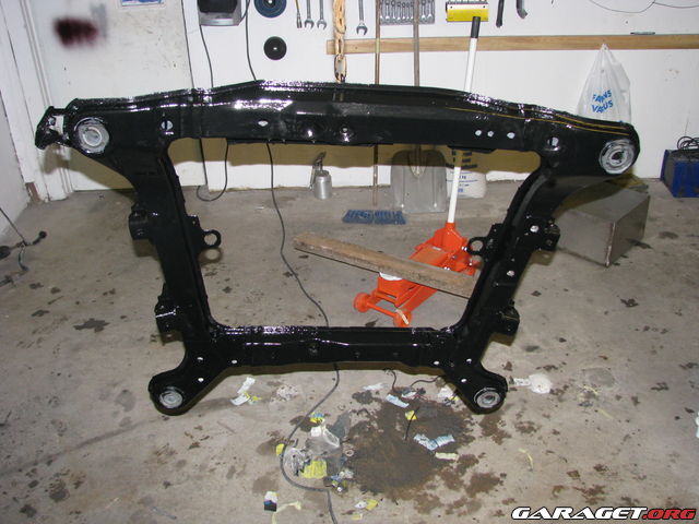

Var ner till garaget o skulle bara slipa klart motorutrymme, sen tänkte jag slipa framvagnen lite snabbt ? :S Men de tog stopp, då tänkte jag, jag kan ju också demontera ner den rensa från alla delar på framvagnen ? Så jag börja riva ner framvagnen helt, tog väl en timme så var den nera på domkraften, släpa fram den, sedan tog jag av allting på den. Fan ni kan bara gissa hur den såg ut, fetig, oljig, dammig, dålig lack ifrån förr osv osv, då tänkte jag helt rätt på att tvätta den.
Tog styvfarsans Golf kombi o slängde in alla delar som skulle tvättas. Sen bär ja av in till stan Hedemora, fick vänta kanske en timme på Okq8 på GÖR DET SJÄLV, men de var också lätt värt att vänta. Fick med mig ett EXTREMT bra avfettnings medel big_smile Så jag spruta på, knugga bort all olja o skit som satt på framvagnen, tre om gångar fick jag göra de, tills allt skit var borta. 87 kr blev de att tvätta sktiten. Slungde in sakerna körde hem.
Min snälla mor hade gjort MAT, slängde i mej maten, ut till garaget igen o börja borsta bort allt annat som satt kvar. Gjorde det med en borrmaskin o stålborste. efter en timme va allt borta.
Sen rörde jag om i färgen (Hammarlack) Sen fick jag pensla på. Och resultatet säger väl allt ?

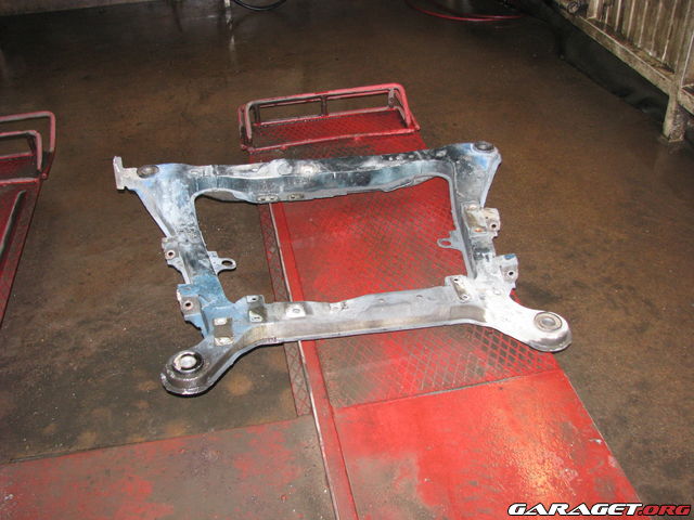

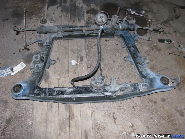

https://www1.garaget.org/gallery/archive/27501/576764_qvf3n6.jpg

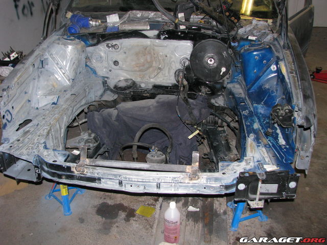

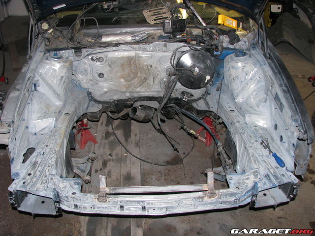

Klart med slipning här med. Nu ska det väl grundas bara, sen lacka också ! Har ni märkt något ? Nägot borta ?
https://www1.garaget.org/gallery/archive/27501/576765_s5kt86.jpg
Uscha :S Får ja verkligen säga så till dig babe ? Men nu ser det ut att vara mkt jobb ! Framvagnen borta, ska tvättas o lackas big_smile

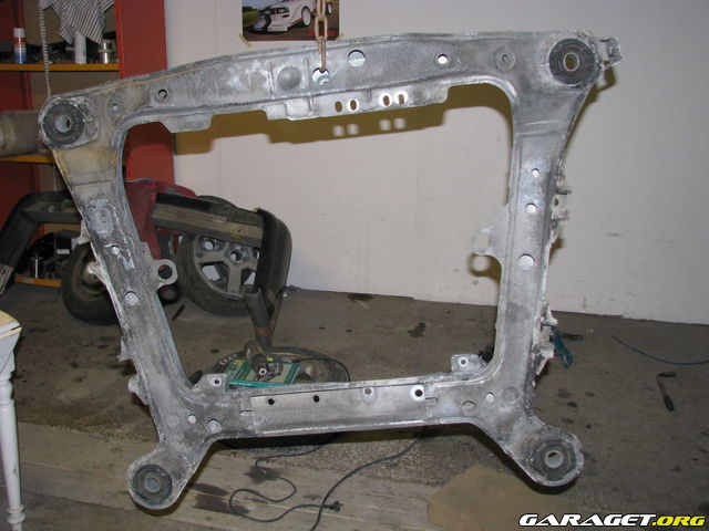

https://www1.garaget.org/gallery/archive/27501/576766_zmvvsx.jpg
Jaha mer jobb ? big_smile Haha. Yepp. Nu ska den in på tvätt i Hedemora gör det själv !
https://www1.garaget.org/gallery/archive/27501/576767_nhqhm1.jpg
Nu inne i tvätten på OkQ8 Gör Det Själv. Nu ska de av, fett, olja, gamal färg osv osv big_smile Uscha !

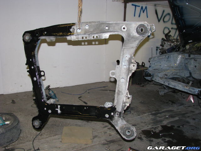

https://www1.garaget.org/gallery/archive/27501/576768_tlxtq3.jpg

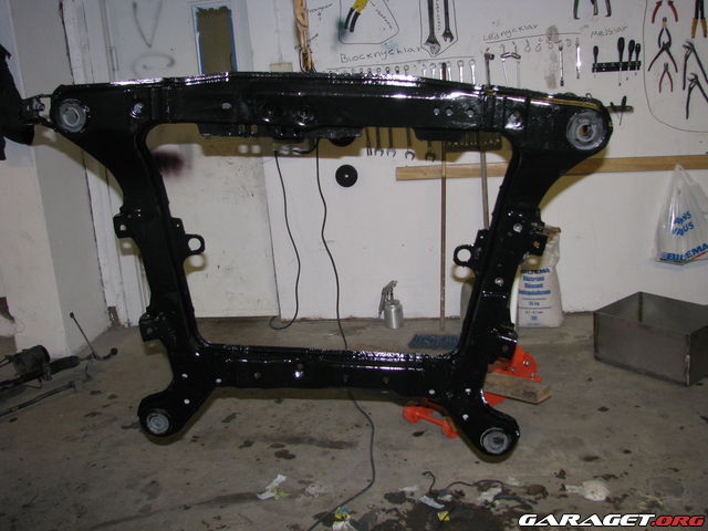

Ny tvättat big_smile Nu ska den målas med Hammarlack. Den ska fan va bra ha jag hört tongue Hehe. Snyggt ? Iaf en fin bild på väggen ?
https://www1.garaget.org/gallery/archive/27501/576769_m16wx2.jpg
Halv målat ;D Blir jävla mkt finare nu iaf !
https://www1.garaget.org/gallery/archive/27501/576770_8rjhvt.jpg
Klart big_smile Resultatet. Så jävla nöjd jag blev. Som sagt tänk två ggr innan man gör något. Detta tog mig en dag bara ! Nu ska ja pressa ut bussningar o in med nya !
https://www1.garaget.org/gallery/archive/27501/576771_i9hf9a.jpg
Bra snyggt ! Nu ska jag bara pressa ur bussningar in med nya !

snyggt, riktigt gött att vara noggrann när man har tid big_smile
Joas_86
22 februari 2009
#400
Tackar big_smile
Noggran ska man verkligen vara, man bruka i stor sett inte skruva ner framvagn varje dag precis tongue
Men nu är de också klart, ska bara byta bussningarna nu. Vet inte om ja ska köpa ifrån volvo eller riktiga styva jävlar.
Någon som vet var man köper styva bussningar till framvagnen ? Inte till länkarmar !
