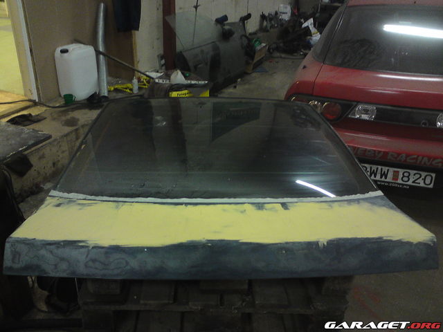

Tja nu har det äntligen hänt lite i garaget igen!!
Jag har monterat all el i dörrarna klart, dom förra ägarna hade klippt dom gamla kablarna.
Riktat in dörrarna så dom går igen nu iallafal utan problem.
Hittade lite till att svetsa så det e oxå gjort.
Spacklat det första på bagageluckan.
!https://www1.garaget.org/gallery/archive/65979/563426_dhxwzw.jpg
Dett gick åt en hel del spackel!!
Sen det roliga jag monterade dom röda stripsen oxå, vad tycker ni?? Jag blev kanon nöjd!!

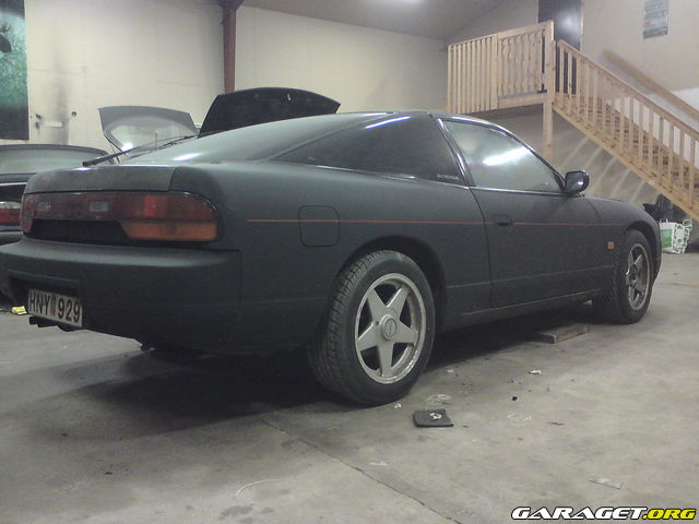

https://www1.garaget.org/gallery/archive/65979/563423_12aoyz.jpg
Snyggt!

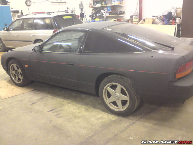

https://www1.garaget.org/gallery/archive/65979/563425_rdikxn.jpg
Andra sidan
Något som jag därimot inte e jättenöjd med e lacken......... det blir lätt märken i den. Jag ska gå till butiken där jag köpte färgen ifrån å fråga varför det e så!! Så nu ligger en om lack och lurar, funderar på  en grön nyans som exempelvis rangsells gröna! Den gröna som alla conteinrar e lackerade i!

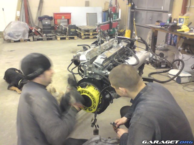

Så där nu börjar den mattsvarta bli klar bes på fredag kl13:14, så jag har börjat med den röde igen! Det jag ska göra e att kolla upp lager balansera vev koppling svänghjul och remhjul.
Vi har oxå börjat å montera vemset, jävla vad kabel det ska dras!!
Montera ratten navet och snapoffnavet!
https://www1.garaget.org/gallery/archive/65979/567290_z1wok3.jpg
min nya ratt
https://www1.garaget.org/gallery/archive/65979/567222_5i3ufa.jpg
på väg ut!
https://www1.garaget.org/gallery/archive/65979/567278_dw9b8q.jpg
Genier spekulerar!!
Som ni ser så e motorn ur och veven är på väg till Astanders i Torsås så imån får jag svar om den e i behov av en slipning eller om jag klarar mig! Den lät INTE konstigt när jag stängde av utan gör detta för att vara säker på att motorn är i bra kondition!

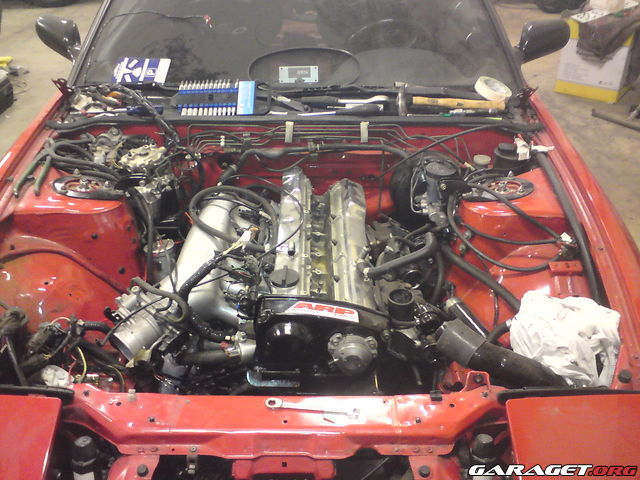

Beställa hem nya vev och ramlager dom andra va lite slitna men inte dåliga!!
Sen det stora jobbet är kabelhärvan till VEMS:et, jag tycker att det e ett stort jobb iom att det e första gången som jag håller på med ett styrsystem till en bil!
Sen har jag lite prylar liggandes som ska monteras:
Ratt med snapp off
shift light med 5"varvräknare
några extra mätare.
Lackera om insuget
Tona alla rutor utom framrutan
Det e mycket som ska hinnas med innan sommaren.........
Detta gällde den röde!

Nu har det äntligen hänt lite i garaget igen!
Shiftlight monterad
Ny ratt med snap off.
Motorn har fått nya lager och oljeretur.
Vemset e på väg in alla kablar e kopplade till motorn och in dragna till kupen! Jag hoppas på en uppstart/kontroll av Vemset idag!
Jag måste bli klar tills fredag för då e det mappning!!!
