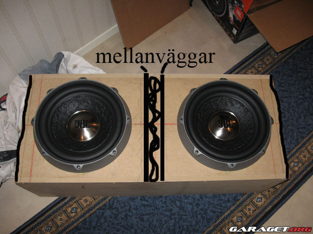

Hej har idag byggt ihop en låda i mdf,det blev en låda med mellan vägg.
Varje del har 71,28 liter att roa sig med [detta är utan basar och portar].
Nu är frågan går det att göra dom så stora eller ska jag minska ner litern.Om det går att behålla måtten,hur stor ska porten vara?

Det är ENORM lådvolym för dem, och du gör nog gott i att bygga om lådan så att varje element får hälften utav det. Dvs, runt 30-35L per bas duger gott!
Som det är nu borde du sakna all form av "attack" i det hela, och det bör bara låta bummel..

Så JBl´s egna siffror ska jag kanske följa? dom säger ju 49,5 liter + basport 4" på 271mm [per baslåda]

Ja, rent krasst så är väl JBL dem som vet absolut bäst vad deras basar skall ha för volym - får man anta.

Jo självklart,men jag hörde att dom inte stämmde så bra.Såg nåt test på nätet,kom dock inte ihåg var.

jag har En jbl p1222  bas i min bil med en 50L vadderad låda och 29 cm lång 4" port , spelar på riktigt bra. om jag hade vart sig så skulle jag akta mig för mer än 50-55 liter per bas ifall du ska köra portat!  basen är inte det tajtaste jag hört  i den lådan direkt (gått igenom ett par).   lycka till!

du fick förmodligen som jag fick när jag köpte min jbl p1022 ett papper med massa teknisk data osv.. där har du även lådförslag.. på hur många liter de ska vara till olika typer av lådor.. följ dom..
Själv kör jag sluten låda nu, hade en portad förut och det lät bara sk*t då..
Så, är du inte helt säker så finns det ju flera bilsteroaffärer som gör ritningar för en billig penning..

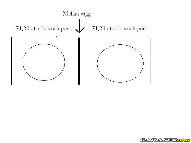

Hej
Nu efter mycket om och men har jag fått litrarna som jag vill det blir 50l per bas och en 4" port på 27cm.
Men som nu ser på bilden skall jag ha mellanvägg.Som det ser ut nu så är det svårt att få plats med 4" port i fronten på lådan.Nu undrar jag kan man sätta porten så att den pekar upp i taket på bilen???
eller nåt annt håll än fronten?

elitemodd skrev:
Hej
//Johnny
http://www1.garaget.org/gallery/archive … hcu547.jpg
Om du ska spela med lådan riktad bakåt så fungerar det inget vidare med portarna uppåt. Välj porten i sidan på lådan istället. Bara de har 10-15cm fritt över porten i sidorna så de inte stryps av någon vägg i bagaget.

hej
Har fått ihop lådan nu:)Men nu när jag räknade på litrarna så vart de på 48,16l.[skall vara 49,56]Undra då om jag fortfarande skall ha  4" port på 277mm.eller ska den kapas lite??.

Den där lilla skillnaden i volym gör mindre än 1 Hz skillnad i avstämning, kör på den rörlängden. smile

Dom basportarna jag har hemma är 25cm sammanlagt.Frågan är om dom funkar eller om jag måste modda om dom lite,så dom blir 277mm.

Är 25cm inklusive konade trattar?
Hur långa är själva rören?

25 cm ink trattar ,[köpt på biltema].Ja jag vet biltema men har hört att dom funkar bra:)

Jag tror att man kan utgå ifrån 20-22cm effektiv rörlängd, eller nåt sånt. Då borde avstämningen bli runt 2-3 Hz högre med detta rör eftersom det är lite kortare.

Men om jag sätter in det röret,så blir den inte helt fel stämd?

Nej, det tycker jag inte. Ifall det skulle ha varit tex 5-10 Hz skillnad, då hade det varit en annan sak, men i det här fallet så tror jag att avstämningen ändå kommer att vara hyffsad.
Sätt i ett sånt rör och lyssna, om du tycker att basen har för hög avstämning så får du sätta ett längre rör.
