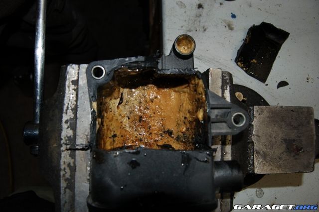

https://www1.garaget.org/gallery/archive/78695/463648_vqf8zx.jpg
någon som vet vad en ny ligger på? :p om det skulle se ut så?

bengan87 skrev:
http://www1.garaget.org/gallery/archive/78695/463648_vqf8zx.jpg
haha !!
en ny e la 400 spänn..

ser ut som något man har hitta i lungerna på en stor rökare :p

191 för vevhusventilation och sen någon slang från vevhuset 165 = 356 kr för dom sakerna.
va och kolla slangen från vevhuset idag va jävla skitigt och gammal olja. va som milda margarin:P
