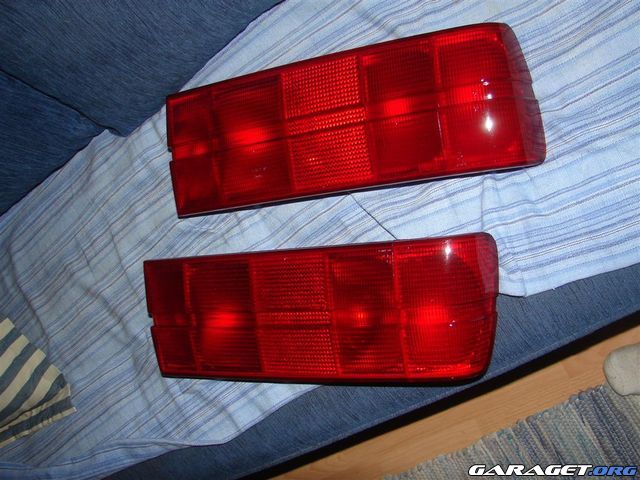

Happ idag har de inte hänt så mycke. Börja greja vid 1 å höll på till 6. Slappa mest å lyssna på musik big_smile
Men börja mä å måla ljusen lite tidigare så ja skulle slippa få damm på dom. Men nu ä de klara å blev riktigt snygga cool

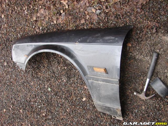

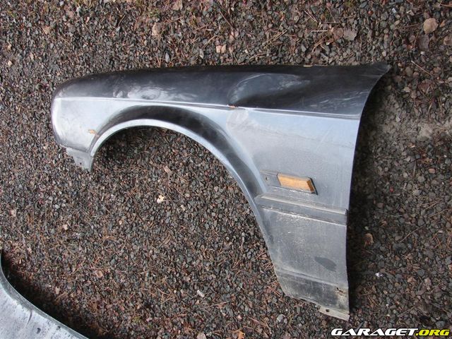

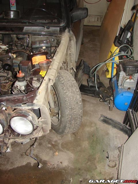

Tog bort skärmen å rikta bucklan i den. Blev inte nå värre seriöst. Blir nog 2 nya skärmar senare
https://www1.garaget.org/gallery/archive/65911/543216_11t0o8.jpg
https://www1.garaget.org/gallery/archive/65911/543218_qv0t8m.jpg
https://www1.garaget.org/gallery/archive/65911/543220_6qw2ih.jpg

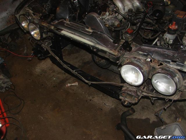

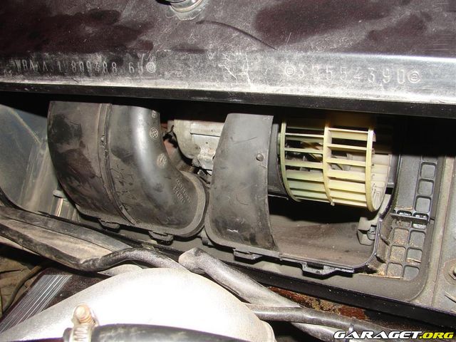

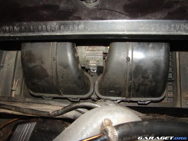

Sen satte ja dit fläkten å kåporna. Fläkten går hur fint som helst på alla lägen å gnisslar inte. Behövde bara lite olja big_smile
https://www1.garaget.org/gallery/archive/65911/543222_c4ocpl.jpg
https://www1.garaget.org/gallery/archive/65911/543224_sfhbyk.jpg

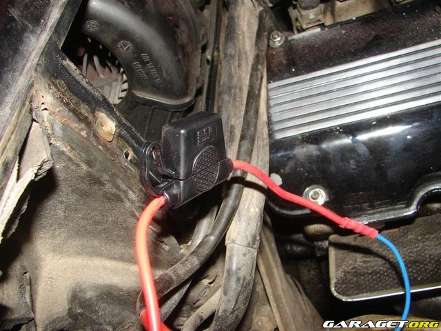

När ja ändå va runt fläkten å greja så satte ja dit en seriösare säkring till sterion. Blev även detta bra.
https://www1.garaget.org/gallery/archive/65911/543226_b9wmjk.jpg

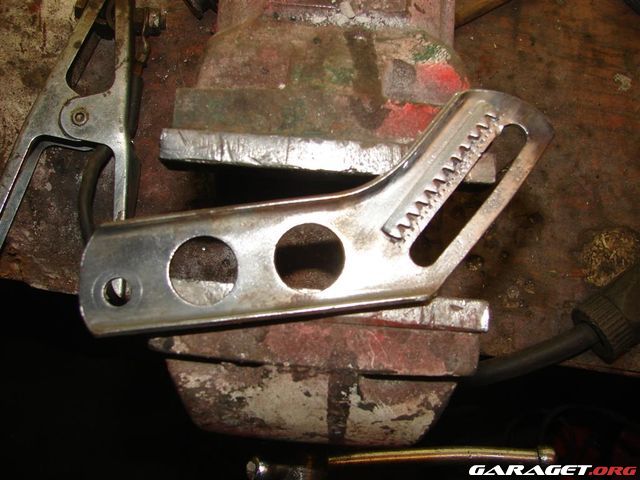

Här har vi armen som man spänner remmen med. Den va riktigt dålig.  Sprucken å några kugg hade lossnat
https://www1.garaget.org/gallery/archive/65911/543228_tf3asm.jpg

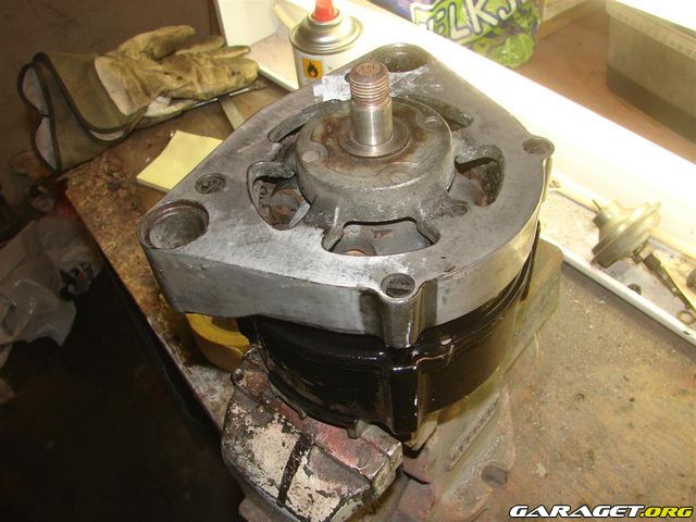

Snodde grejer från den andra generatorn. Slipade den fri från rost å förstärkte kuggena då de lätt blev skeva eller sprack
https://www1.garaget.org/gallery/archive/65911/543230_h7785d.jpg

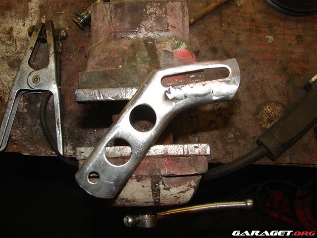

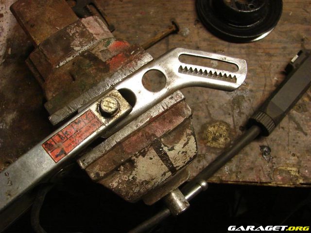

Svetsade (förstärkte) i kuggena på andra sidan. Va ju bara stansat så de va inte så hållbart
https://www1.garaget.org/gallery/archive/65911/543233_oj5j1a.jpg
Svetsat men inte färdigslipat på bilden. Är en jämn kant nu
https://www1.garaget.org/gallery/archive/65911/543234_g625ua.jpg

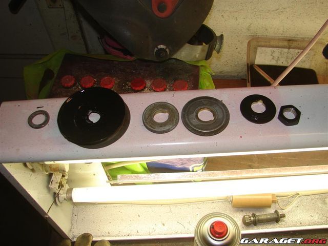

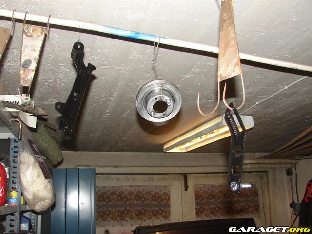

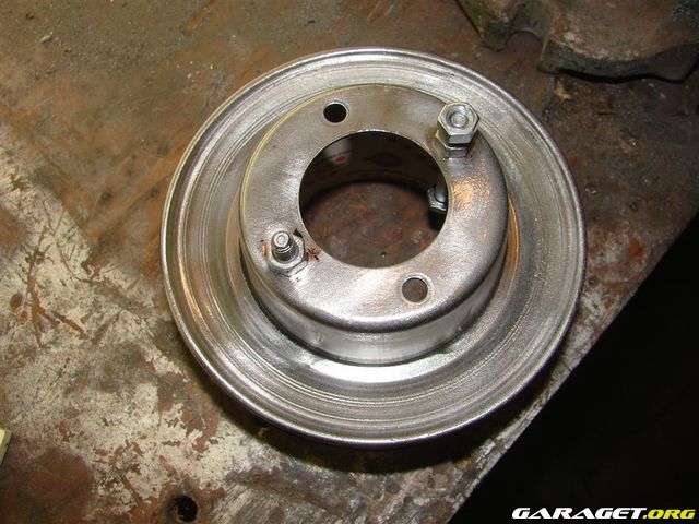

Sen va de remmskivans tur...
https://www1.garaget.org/gallery/archive/65911/543242_ciz0cx.jpg
Å så blev den med lite 2k klarlack
https://www1.garaget.org/gallery/archive/65911/543247_9dogxr.jpg
Lite annat lackat
https://www1.garaget.org/gallery/archive/65911/543239_hze431.jpg
Sen målade ja balk å sånt.
https://www1.garaget.org/gallery/archive/65911/543250_jnq9ci.jpg

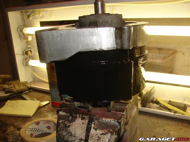

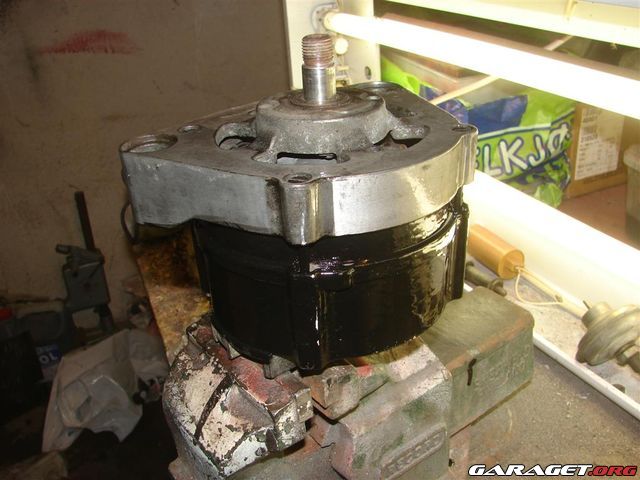

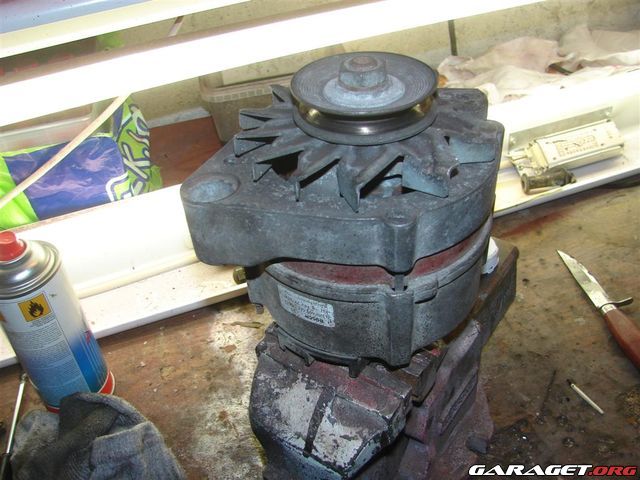

sen såg generatorn förjävlig ut så fixa den
https://www1.garaget.org/gallery/archive/65911/543254_kvjh67.jpg
Slipde som en idiot å klarlackade ena sidan å andra måla ja svart
https://www1.garaget.org/gallery/archive/65911/543261_qlvhlh.jpg
https://www1.garaget.org/gallery/archive/65911/543262_cxpwdc.jpg
https://www1.garaget.org/gallery/archive/65911/543263_hpc0fg.jpg

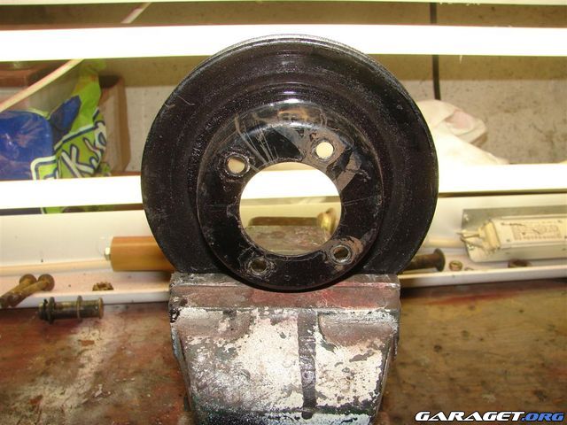

Sen måla ja generatorns remskiva
https://www1.garaget.org/gallery/archive/65911/543266_5yyqbm.jpg
