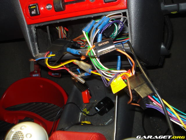

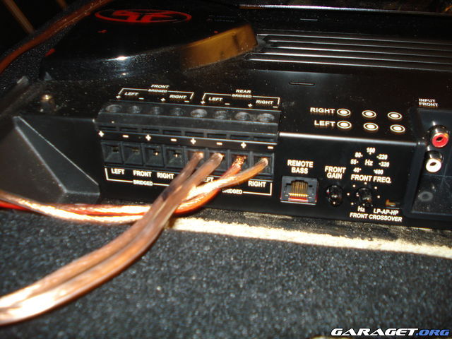

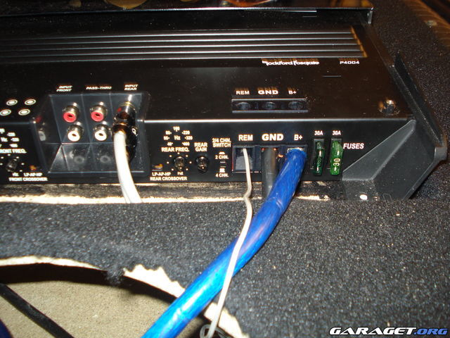

Här kommer bilder på kablar steg osv. Kolla om ni ser några fel.
notera rattarna på steget. Hur ska dom stå? sen knappen hp ap lp vad ska den stå på.?
Ska man sen köra på två eller 4 ch?

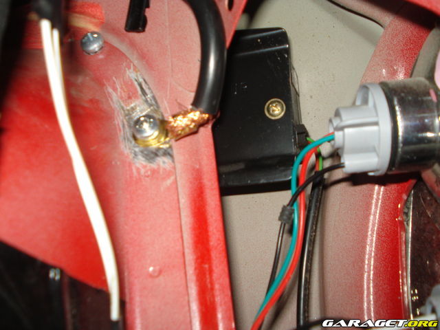

JORD ANSLUTING I KARROSS. med tandad bricka.

Högtalar kablarna

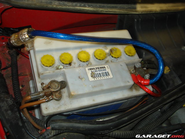

Batteri anslutningar

https://www1.garaget.org/gallery/archive/37032/477443_barmu2.jpg
Notera att det hänger en blå och en orange kabel som inte går nånvart. vart ska de sitta? de har alltid varit sådär så har inte rört dom.

rent spontant ser jorden itne bäst ut..skulle försöka jorda i någon bärande balk ist. för plåtbit som kan vara punktad,limmad..?!

Okej hadde det förra steget jordat där och det fungerade utmärkt. Spelar det någon roll vad förslags kabel det är man har som jord? detta är en vanlig strömkabel man har till Pss:er
