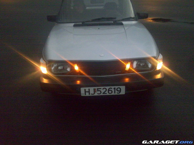

https://www1.garaget.org/gallery/archive/68902/496136_4ggdi5.jpg
vad med mina?? har inte fått någon klaga i norge parklys i grill kjörelys på sidene:P

http://www1.garaget.org/gallery/archive/68902/496136_4ggdi5.jpg
Ja men det är ju i Norge polarn! Ni har ju era egna lagar och så. Tex att det är lag på vinterdäck från och med första oktober (om jag inte missminner mig) tongue

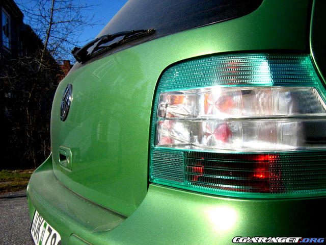

När jag hade mina gröna bakljus utan reflex då var jag nära att åka på böter men klarade mig fick det noterat men dom tyckte väl det räckte mer fortkörningsböter
