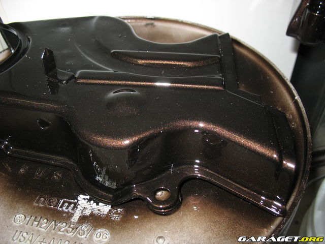

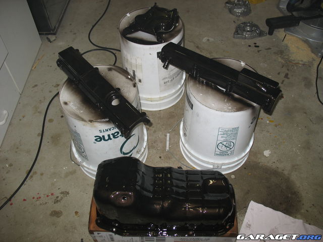

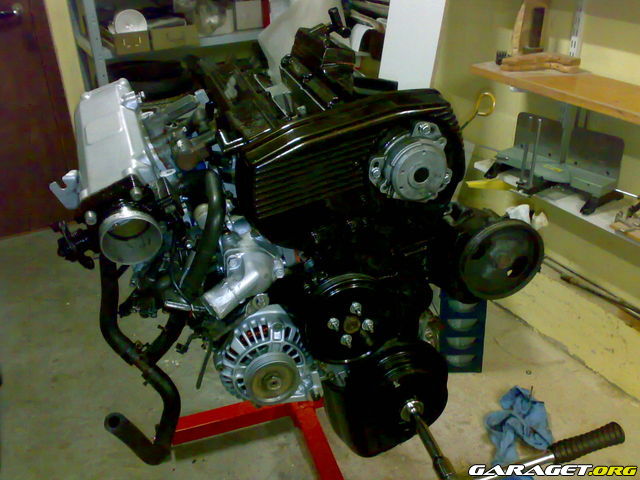

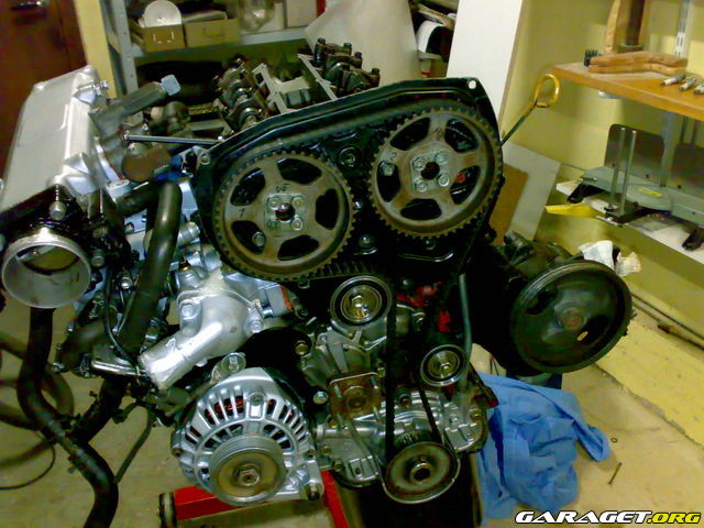

Motordetaljer lackerade!
https://www1.garaget.org/gallery/archive/18351/564132_wwzkfh.jpg

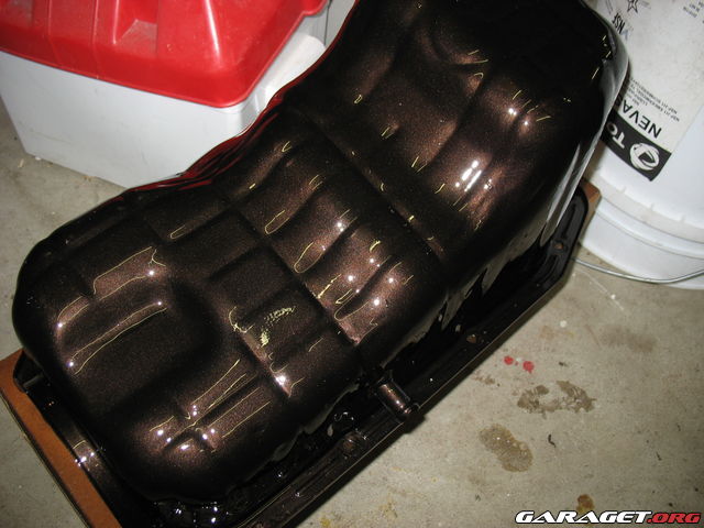

Tråget efter klarlacken
https://www1.garaget.org/gallery/archive/18351/564133_god635.jpg

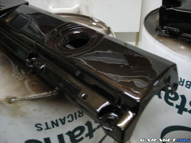

Såhär blev kamkåporna
https://www1.garaget.org/gallery/archive/18351/564134_u4o4pf.jpg
Detta är nog den bästa bilden på hur färgen ser ut i solljuset!
https://www1.garaget.org/gallery/archive/18351/564135_x9lmeo.jpg

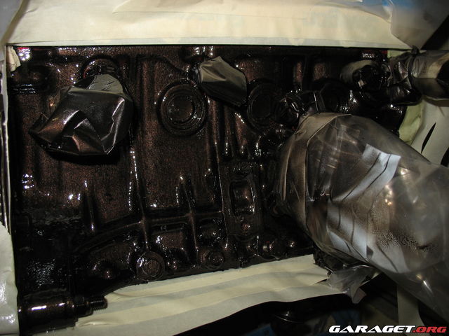

Blocket fick lite klarlack på sig!
https://www1.garaget.org/gallery/archive/18351/564136_msu4sf.jpg

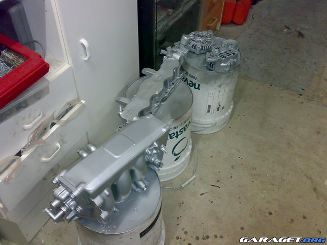

Insug och Generator lackade silver!
https://www1.garaget.org/gallery/archive/18351/564137_xt5twd.jpg

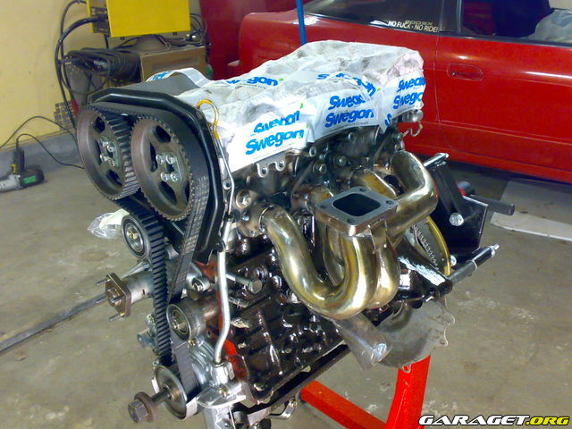

XS-Power grenröret byggs om till top-mount! Svetsat på toppen! Är nu lämnat till proffs för svetsning!
https://www1.garaget.org/gallery/archive/18351/564138_5fhuv1.jpg

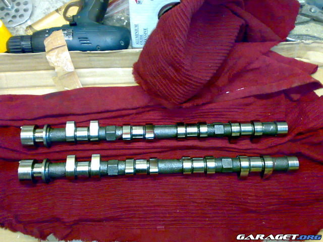

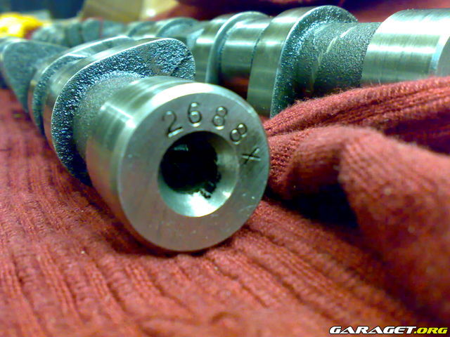

Nya Tomei kammarna
https://www1.garaget.org/gallery/archive/18351/564142_4velyr.jpg
260 i Duration & 8,8 i Lyft
https://www1.garaget.org/gallery/archive/18351/564144_k4gfb3.jpg

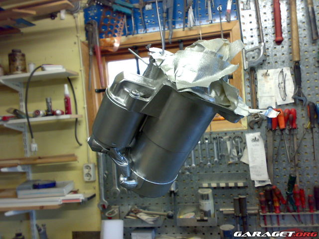

Startmotorn uppfrächad och Lackerad!
https://www1.garaget.org/gallery/archive/18351/564147_qgf6y6.jpg

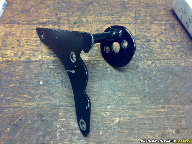

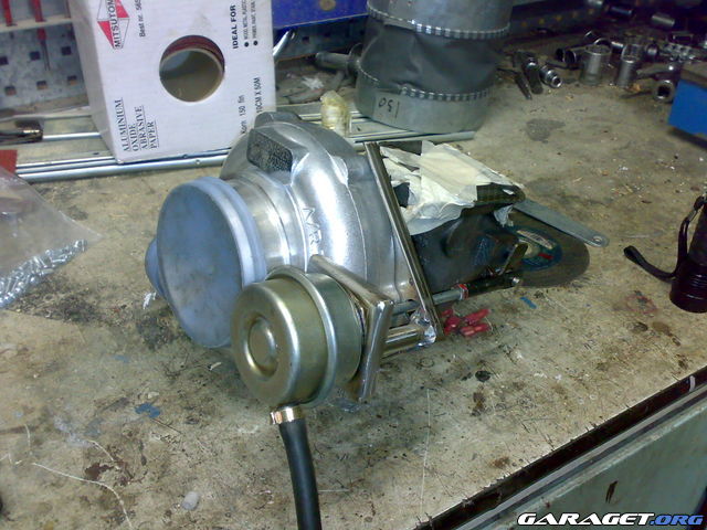

Gammla WG-fästet på turbon! Är för klent för det veck sig när jag ladda på!
https://www1.garaget.org/gallery/archive/18351/564149_75ilse.jpg
Nya delar för nya fästet. Blev 2,5mm rostfritt nu istället med bockad kant som förstärkning!
https://www1.garaget.org/gallery/archive/18351/564151_jgkfl7.jpg
Fästet färdig och monterat på Turbon!
https://www1.garaget.org/gallery/archive/18351/564153_0gyhwx.jpg

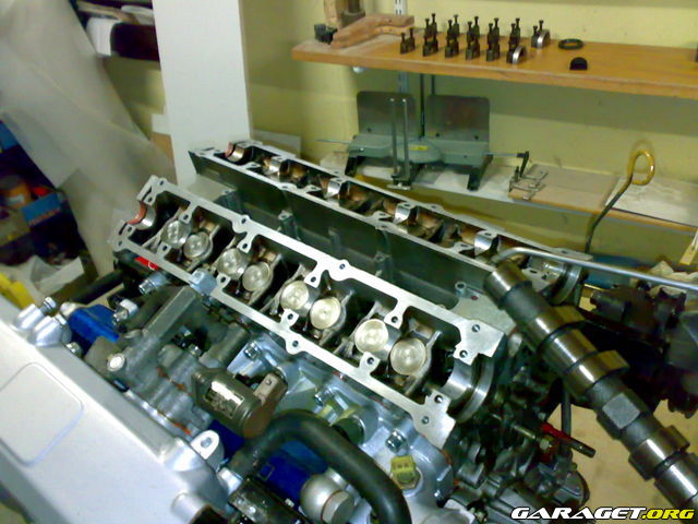

Gammla avgaskammarna är ur och de nya åker i smile
https://www1.garaget.org/gallery/archive/18351/564155_fnxuyu.jpg
Färdig för montering av kåporna!

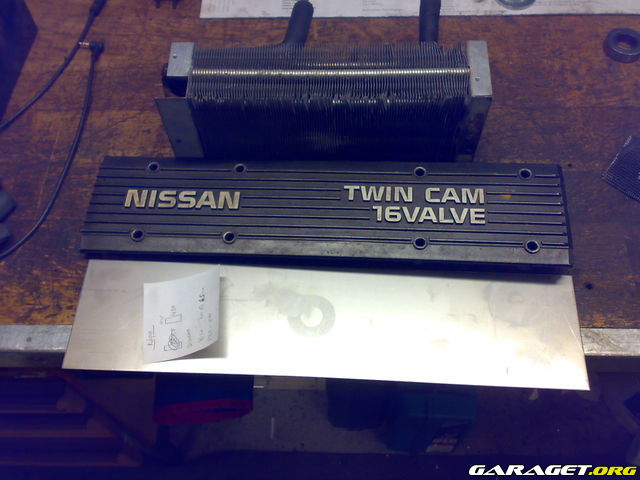

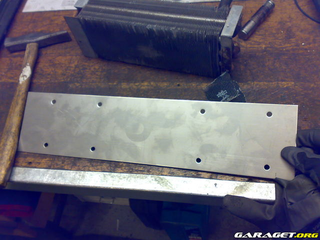

Gammla vs nya Kåpan för tändstiften! 2mm Rostfritt som ska bli högglanspolerad
https://www1.garaget.org/gallery/archive/18351/564167_f4e5gd.jpg
Hålen urtagna. Ska det bara svetsas ditt distanser på undersidan!

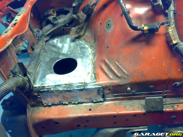

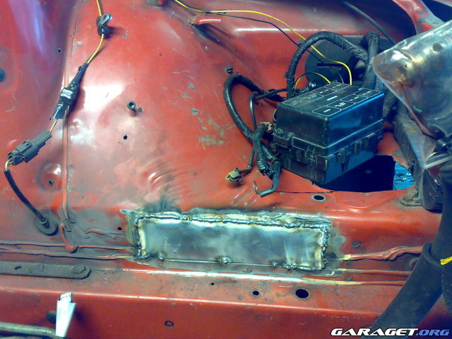

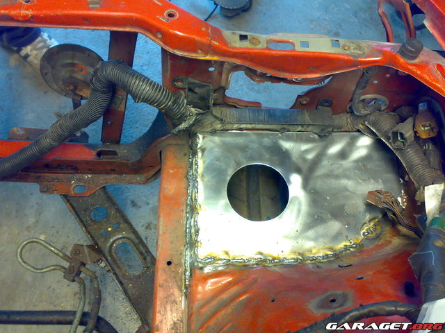

Dagens arbete! Snygga till gammla batteriplatsen! Är inte färdigt än. Ska slippas ner och snyggas till mera!
https://www1.garaget.org/gallery/archive/18351/564170_07m2nb.jpg
https://www1.garaget.org/gallery/archive/18351/564171_q3rftn.jpg
Här försvan en hel del onödiga hål. Inte färdigt än!
Längre än så här har jag inte kommet än! Motorutrymmet ska snyggas till nu och målas blanksvart och sen hoppas jag på att motorn åker ner strax efter det!

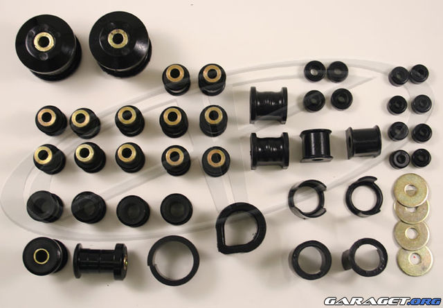

Någon som vet vad man ska köpa för Busningar?
Kollat lite på Japtuning som säljer ett kit med mängder av plastbusningar? Är det något att satsa på eller är det aluminium som gäller?
Kan ni komma med förslag vad nu kör med?

Jag kör med ett kit från Apex och tycker det fungerar väldigt bra. Ett j-a jobb att byta dem men värt besväret smile
Länk till kitet.
Länk till kitet.
Ser riktigt bra ut. Men varför polerade du inte insuget då du ska köra med polerat tändkåpa?
Det kitet tror jag typ är samma som Japtuning! Om man beställer från Apex, är det tull och likande från dem?

Gjorde presis en beställnig från ApexPerformance

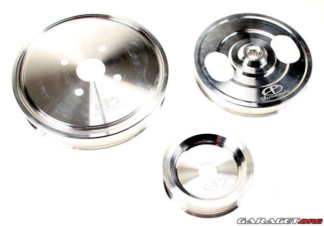

https://www1.garaget.org/gallery/archive/18351/567252_1jpc7g.jpg
Apex Perfomance bussningskit
https://www1.garaget.org/gallery/archive/18351/567255_qapl1i.jpg
"Apex engine pulley kit"
